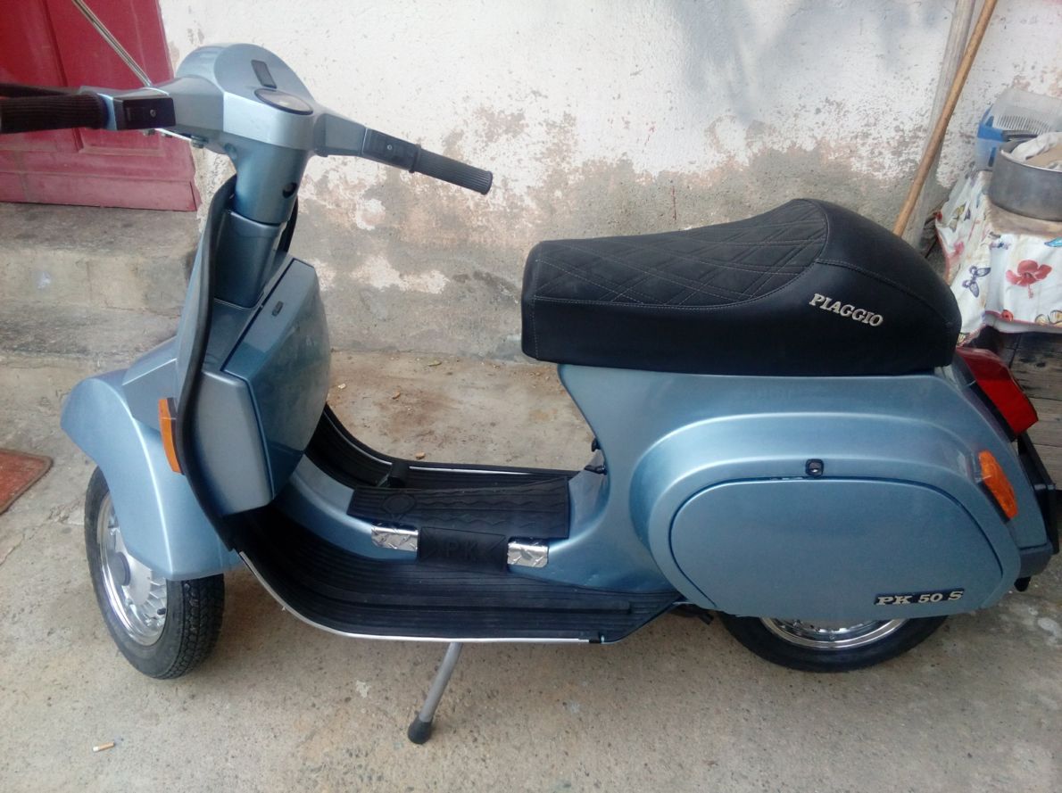

Aggiungo che la PKS non ha l'impianto totalmente a 6V, ma è misto. Le luci sono a 6v, le frecce a 12v. Inoltre non ha un vero e proprio regolatore di tensione, ma bensì un "ponte bizener" che fa da raddrizzatore. Metto delle foto trovate in rete, di un esemplare perfettamente conservato
Devo dire che la mia preferita rimane la Special, ma vedendo le foto sto rivalutando anche la PK....:mavieni:

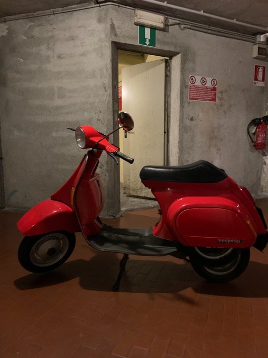

Buonasera a tutti. Ho recuperato questa vespa. Ho dato un occhio al volo ma non ho visto punzonatura sul motore. È sui carter come nella special? Che sigla hanno?? Mi dite i colori disponibili nel 1989. Grazie mille a tutti
15 minuti fa, vints dice:
La punzonatura su questo motore lo trovi vicino al copriventola, dove c’è la bobina/centralina esterna
Grazie mille, cercavo la scheda tecnica ma trovo solo pdf un pò confusi. Hai aiuti?? Hai anche tu un PK n??
Grazie ancora
