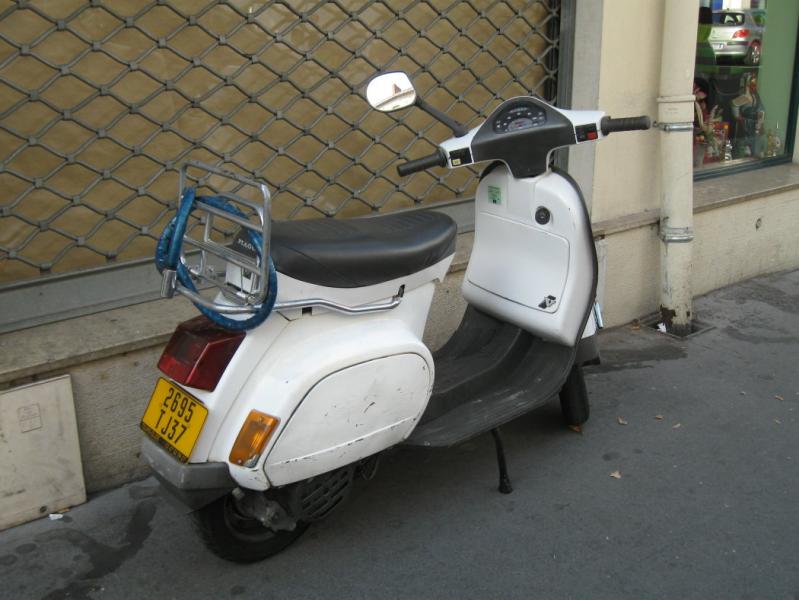

guabixxx Inviato Ottobre 27, 2009 Autore Inviato Ottobre 27, 2009 Ecco alcune immagini della 125 V Automatica , trovata in Francia e quasi sconosciuta da noi ... Ciao Guabix 0 Cita

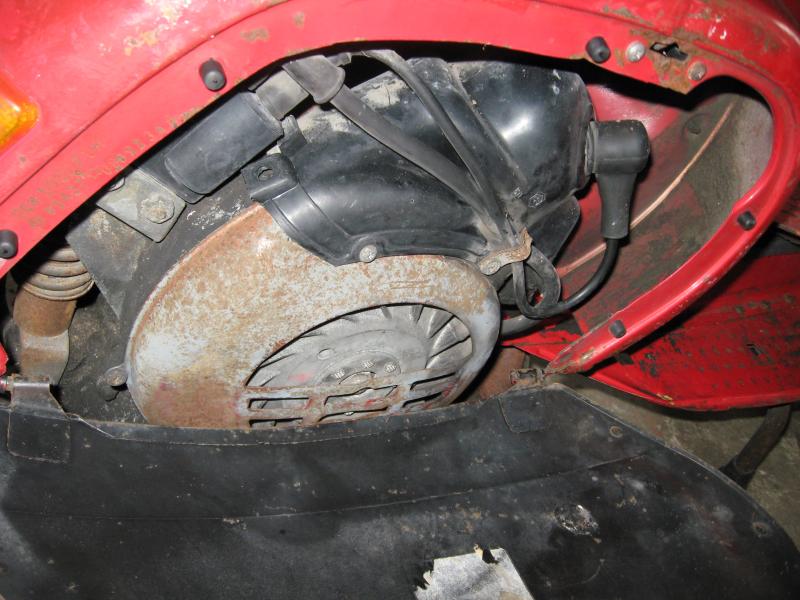

Famas Inviato Novembre 20, 2009 Inviato Novembre 20, 2009 Ciao Ragazzi...ho già scritto su quest' argomento, ma in un altro post!!! Vedo però che il più adatto è questo! Sto restaurando un pk50s dell'84/86! é messa parecchio male (vedi foto)! Avete suggerimenti per favore?La prossima settimana comincerò a smontarla (sarà dura ma non demordo:orrore:) 0 Cita
PK50sElestart Inviato Novembre 20, 2009 Inviato Novembre 20, 2009 secondo me prima di lavorare sulla carrozzeria dovresti vedere se il motore e l'impianto elettrico sono ok. Poi, sempre che qualcuno ci sappia dire i codici vernice, io la sistemerei. Mi pare di vedere che i listelli pedana sono da sostituire. Peccato per il taglio sulla sella originale. Se la ruggine è passante sulle pedane la cosa si complica, credo... 0 Cita
Famas Inviato Novembre 20, 2009 Inviato Novembre 20, 2009 Motore ed impianto elettrico alla grande...Il motore parte al primo colpo di pedale anche a -20°C e le luci, freccie ecc funzionano bene (grazie a dio)! Come mi devo comportare per la ruggine passante? 0 Cita

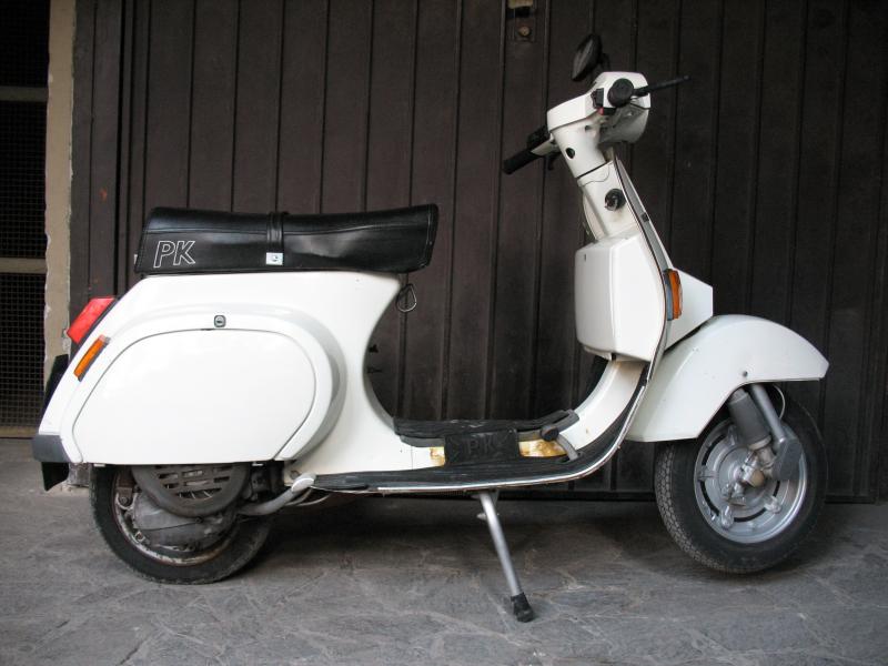

marco GS Inviato Novembre 24, 2009 Inviato Novembre 24, 2009 Ciao ragazzi sono possessore di un PK50XL "perfettamente conservatata":risata::risata: cui allego foto. Scrivo perchè nel forum trovo scritto che la sella aveva bordo rigido in plastica.Ho chiesto al precedente proprietario e mi ha giurato che lui al momento dell'acquisto della Vespa aveva la sella così e non la ha mai toccata.Cosa ne pensate?Arteficio del concessionario o fondo di mazzino piaggio? 0 Cita
Fricicchia Inviato Novembre 24, 2009 Inviato Novembre 24, 2009 Ciao ragazzi sono possessore di un PK50XL "perfettamente conservatata":risata::risata: cui allego foto.Scrivo perchè nel forum trovo scritto che la sella aveva bordo rigido in plastica.Ho chiesto al precedente proprietario e mi ha giurato che lui al momento dell'acquisto della Vespa aveva la sella così e non la ha mai toccata.Cosa ne pensate?Arteficio del concessionario o fondo di mazzino piaggio? La sella della pk50xl è questa: forse la vespina è di terza mano e il primo proprietario l'ha cambiata, come ho fatto anch'io nella mia. 0 Cita

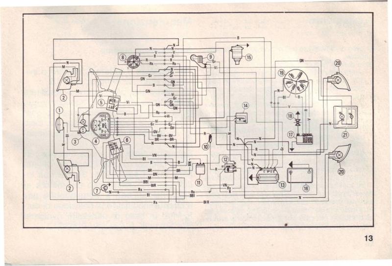

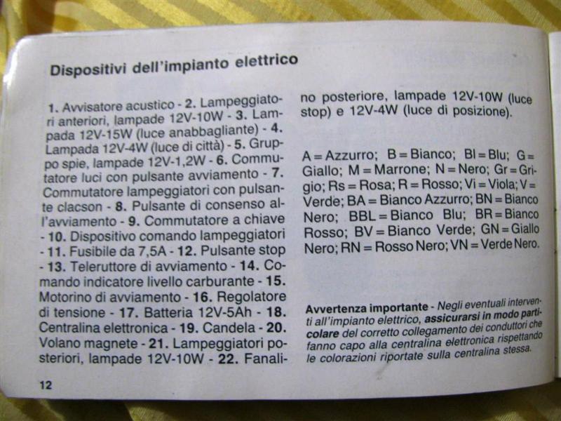

Calabrone Inviato Novembre 24, 2009 Inviato Novembre 24, 2009 schema elettrico della versione 125 sigla telaio VMX7T? Caro Nebo63,ho trovato questi schemi del PK125 con e senza AE,poi ho fotografato lo schema dal mio libretto U&M,spero vadano bene :ciao: 0 Cita
nebo63 Inviato Novembre 25, 2009 Inviato Novembre 25, 2009 Caro Nebo63,ho trovato questi schemi del PK125 ... ti ringrazio, ma "non vanno bene" quello della 50V ce l'ho, avendo la vespa... tempo fa ho incontrato ad un raduno un ragazzo con il PK125 come il mio...gli ho lasciato la mail, ma a oggi nessuna risposta...io furbescamente non mi sono fatto dare il suo numero 0 Cita

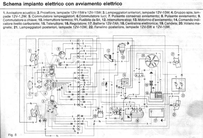

sarmy Inviato Novembre 27, 2009 Inviato Novembre 27, 2009 Salve. Ho da poco restaurato un PK 50 N (con avviamento elettrico), telaio V5X5T funziona tutto benissimo. L'unico problema è che non carica la batteria, stò impazzendo a controllarmi tutti i collegamenti elettrici ma senza alcun risultato (sembra tutto ok). Potreste fornirmi un più preciso schema elettrico? Probabilmente quello che ho trovato io non è per il mio modello. Grazie a tutti. 0 Cita
