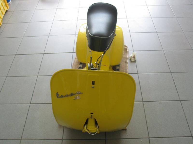

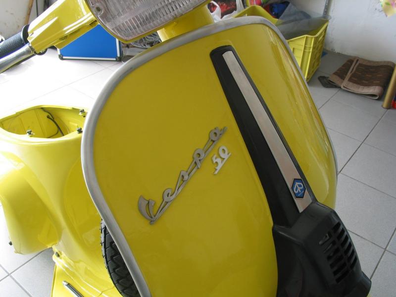

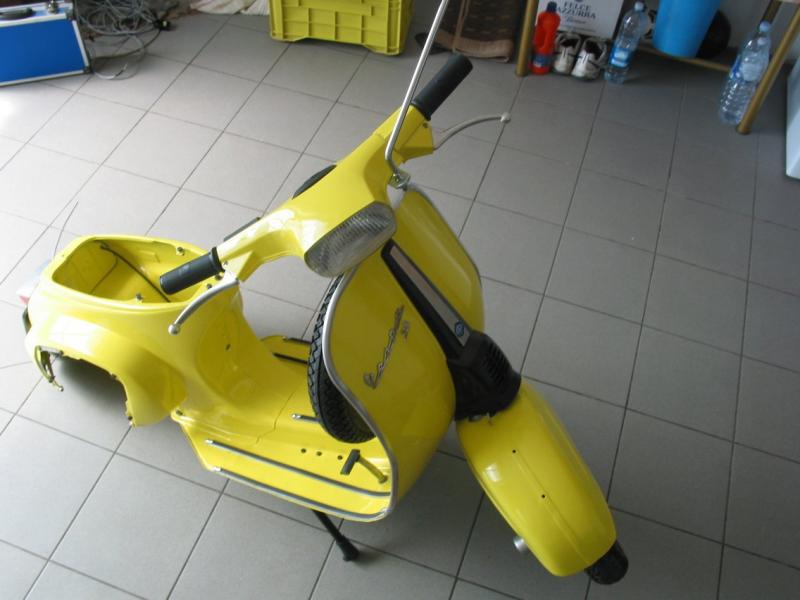

Mi son fatto la croce e ho deciso.................voglio mettere lo scudo d'alluminio:mrgreen::mrgreen::mrgreen:........Ho rismontato tutto l'ho portata dal meccanico che aveva l'attrezzo per il montaggio dello scudo e cosi'............
nel messaggio di prima nn mi ha caricato le foto......boh:mah:....cmq eccole
Ohhhh, bravo!!!! Hai preso la decisione giusta.
Altra cosa: ti manca la cornice del faro anteriore, sbaglio?
Le leve che ci vanno non sono quelle con pallino grande come le altre special, ma con pallino medio (appena posso ti posto la foto).
Comunque bravo, vedo che ad ogni step la tua vespa torna sempre più originale!
