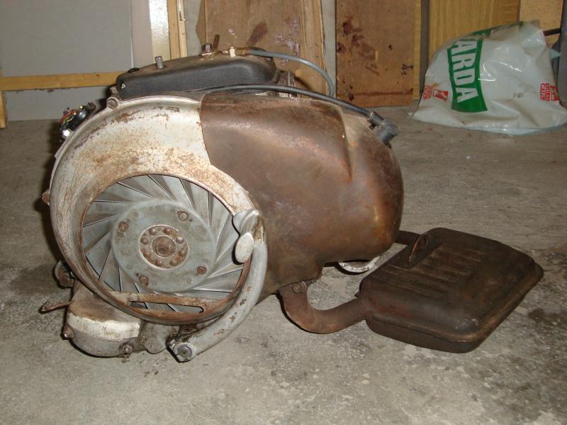

beppe2004 Inviato Novembre 20, 2010 Inviato Novembre 20, 2010 non sono riuscito a prenderlo perchè il tizio quando l'ho richiamato che volevo prenderlo mi ha detto che dovevano passare in giornata per ritirarlo Le occasioni si prendono al volo... Per l'altro 100€ con carburo e GT non è male ma non capisco cosa intende per terzo foro... 0 Cita
PaCoDj Inviato Novembre 20, 2010 Autore Inviato Novembre 20, 2010 ho parlato con il tizio mi ha detto che il gt non lo tiene però può fornirmi il carburatore, magari vedo di farlo entrare negli 80 euro!! cmq questo è quello che mi ha scritto quando mi ha detto del motore: il carburatore non so se ti conviene rimettere l'originale (20/15)oppure già un 20/17 ma dato che sui carter avevano già predisposto il terzo travaso potresti utilizzare un gruppo termico di un px 125 con un carburatore 20/20 e la moto sarebbe molto più godibile senza che esteticamente si noti nulla.io avevo preso quel motore proprio con quell'intenzione ma poi ho dato via la vnb.... per la bobina saprai che il difetto classico di quei modelli era il surriscaldamento della bobina interna e la modifica che veniva sempre fatta era di portare all'esterno il tutto. beppe tu che dici?? c'è da fidarsi? il blocco come lo vedi? 0 Cita
beppe2004 Inviato Novembre 21, 2010 Inviato Novembre 21, 2010 Io non posso sbilanciarmi, bisogna capire in che stato è anche l'albero motore. Comunque rimane il fatto che ha bisogno di un restauro integrale. Potresti recuperare i pezzi mancanti dal tuo motore ma sarebbe un peccato...Se la tua Vespa non deve andare a collaudo potresti montare il motore che hai ed aspettare la prossima occasione. Comunque 80€ vale la pena di spenderli anche a scatola chiusa per un motore di 50 anni,male che vada lo rivendi con i stessi soldi e se no guarda qua anche questo mi sembra abbastanza bello. Prezzo abbordabile:http://cgi.ebay.it/motore-completo-piaggio-vespa-vnb-funzionante-/260692682380?pt=Ricambi_e_Accessori_Moto&hash=item3cb27ea68c 0 Cita
PaCoDj Inviato Novembre 21, 2010 Autore Inviato Novembre 21, 2010 Si, l'avevo visto anche io!!! poi mi ha mandato le foto!!! è una sola bella è grossa dice completo perfetto... mancano i silent block, il mozzo ha i perni tagliati, a suo dire manca il selettore marce e ha la leva della messa in moto stranamente + in alto del solito... mha e scrive pure perfetto!!! mha... 0 Cita
PaCoDj Inviato Novembre 21, 2010 Autore Inviato Novembre 21, 2010 io invece ho trovato questo in foto, mi hanno chiesto 250 euro :-( però sembra completo e dice che va in moto, io ho la vespa radiata d'ufficio quindi deve passare la visita dell'esaminatore altrimenti avrei messo il vnb1M senza indugiare piu' di tanto, anche se forse le bobbine del vnb1m sono differenti dal vnb2m per via della batteria.... Cmq tornaqndo a noi l'unico problema è che questo l'ho trovato su subito e mandare 250 euro ad un tizio senza garanzie................... cmq vediamo a fine mese.... 0 Cita

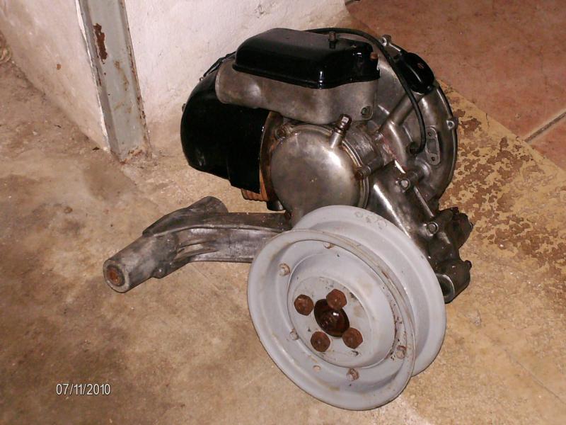

PaCoDj Inviato Dicembre 6, 2010 Autore Inviato Dicembre 6, 2010 Missione compiuta!! ho comprato il motore 262 euro e non mi ha dato manco il cerchio st'infame!!:mogli: Cmq il copriventola lo faccio alluminio mentre la cuffia come deve essere?? il coperchio del carburatore? poi ho un'altro dubbio... il faro anteriore deve avere un solo foro o 2 fori per le lampadine?? Graziee anticipatamente!! 0 Cita
PaCoDj Inviato Dicembre 6, 2010 Autore Inviato Dicembre 6, 2010 il motore è spiaccicato in foto, non l'ho provato ancora se non lo monto non posso provarlo cmq sembra avere una bella compressione 0 Cita

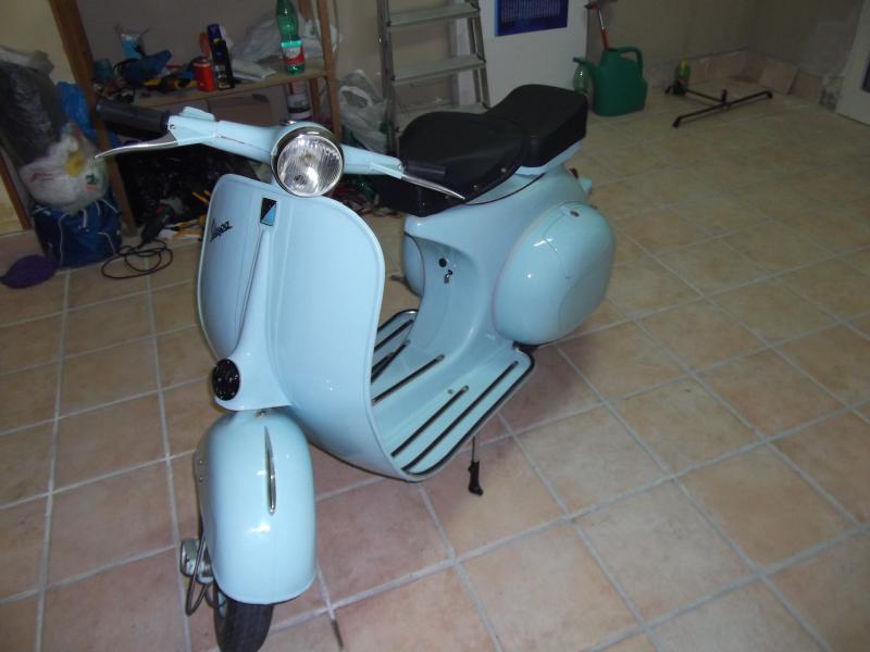

PaCoDj Inviato Gennaio 11, 2011 Autore Inviato Gennaio 11, 2011 alla fine eccome qua!!!:lol: dopo circa 18 mesi ho "terminato" il restauro della vnb2t:-) terminato l'ho messo tra virgolette perchè devo sistemare alcune cose come verniciare il copriventola color alluminio, sostituire il pedale del freno e altre cosucce!!! adesso volevo farvi una domanda... la vespa è radiata d'ufficio, sono in possesso della targa e del libretto... deve fare il collaudo? o il collaudo è solo per i mezzi senza libretto??(ovviamente so che devo fare tutta la trafila dell'escrizione al registro storico ecc ecc) 0 Cita
PaCoDj Inviato Gennaio 28, 2011 Autore Inviato Gennaio 28, 2011 Ragazzi!! sotto con le critiche e i commenti dai!!!:Ave_2: 0 Cita
signorhood Inviato Gennaio 28, 2011 Inviato Gennaio 28, 2011 Manopole nere e vite a croce testa tonda per fermare le leve? Anche se facevi i numeri delle marce "perfetti" sarebbero passati in ogni caso in secondo piano rispetto a quello che si vede in foto. Meno male che li hai fatti tutti storti così distraggono un po'. 0 Cita
PaCoDj Inviato Gennaio 28, 2011 Autore Inviato Gennaio 28, 2011 le viti me le hanno date così!!! le manopole sono sere ma buone:Lol_5: i numeri sono BELLI:mavieni: Cmq vedro' di procurarmi le viti a taglio:Ave_2: 0 Cita
signorhood Inviato Gennaio 29, 2011 Inviato Gennaio 29, 2011 Devi montare questo tipo Zangheratti Ricambi Vespa 0 Cita
PaCoDj Inviato Gennaio 29, 2011 Autore Inviato Gennaio 29, 2011 sisi nella foto del manubrio di quando lo presi si vedono, è solo che quando le ho comprate sono stato un pò sbadato.. cmq ti confesso che quando le montai mi faceva un pò strano che fuoriuscissero in quel modo!! cmq appena passo dal ricambista le prendo!! 0 Cita

Haakon Inviato Febbraio 24, 2011 Inviato Febbraio 24, 2011 Ciao, ti faccio i miei complimenti per il restauro della Vespetta... vorrei però fare un appunto: sarà colpa delle foto sul monitor, o della luce/flash etc. ma mi sembra che il colore sia troppo celeste e poco grigio... me lo fa l'occhio oppure hai usato un codice diverso dall'originale? Ciao! 0 Cita
PaCoDj Inviato Febbraio 24, 2011 Autore Inviato Febbraio 24, 2011 salve ragazzi, il gancio è stato messo nuovo anche se comprato su ebay e quindi non originale, cmq notando che senza guarnizione la scocca chiudeva perfettamente ho pensato di tagliare un pò la guarnizione in modo da stringerla di qualche millimetro, adesso chiude meglio!!! per il colore guarda anche io ho i miei dubbi, la vernice è acrilica e l'ho fatta fare in colorificio prendendo il colore che stava sul serbatoio e infatti quando facemmo il paragone con il serbatoio e il pezzetto di cartone con la vernice sopra alla luce del sole erano uguali!!!non saprei cmq sicuro è anche questione di luce, all'aperto al sole è molto chiara e l'effetto celeste tende a svanire....bhooo 0 Cita
