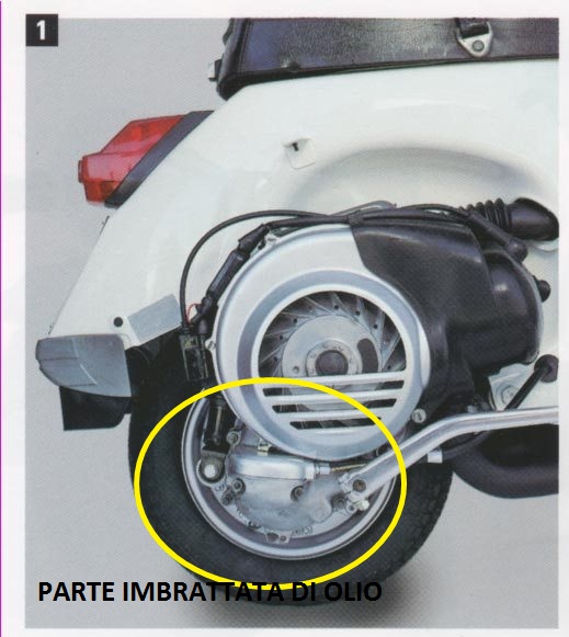

tureccio Inviato July 18, 2009 Inviato July 18, 2009 Il mio Px senza frecce (1980) stamattina mi ha riservato una sgradita sorpresa... a terra sotto al motore ho trovato una piccola chiazza d'olio... premettendo che non ne capisco niente di meccanica... l'unico olio che porta su la vespa dovrebbe essere quello del cambio.. essendo a miscela.. spero di non aver detto una cavolata.. potete farmi capire cosa possa essere successo? da dove puo perdere olio il mio PX..? aiutatemi per favore.. :Ave_2:la prossima settimana faccio fare un bel tagliandone completo.. ma la curiosità è una brutta bestia... :mah::mah: Grazie in anticipo...! 0 Cita
Big AL Inviato July 18, 2009 Inviato July 18, 2009 sicuro che fosse olio? Forse è miscela, se il colore è scuro, quasi nero e al tatto è vischioso allora è olio, ma se la chiazza è verdastra e pussa di benza allora è miscela. Dovresti vedere con precisione da dove perde, potrebbe essere anche olio non bruciato della miscela che da qualche parte fuoriesce. Controlla 0 Cita
Alemilan Inviato July 18, 2009 Inviato July 18, 2009 anche il mio px 150 perde un pò di olio del cambio .. e fin che gocciola poco lo lascio li altrimenti dovrei aprire il motore ... come dicono molti fin che gocciola vuol dire che c'è olio.. basta avere la briga di dare un occhiata al livello ogni tanto.. 0 Cita
tureccio Inviato July 18, 2009 Autore Inviato July 18, 2009 Spiego meglio la situazione... la parte evidenziata nell'immagine è imbrattata di materiale oleoso nero come fosse sudata... compreso la zona dell ammortizzatore posteriore... mi devo preoccupare??? cosa dovrei fare sostituire per non far perdere olio o similari alla mia amata PX ? HELP Please !!! 0 Cita

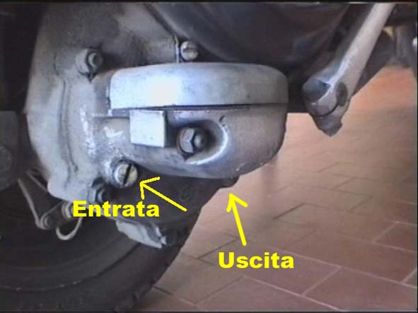

morgana_strass Inviato July 18, 2009 Inviato July 18, 2009 CIAO dipende quanto è grossa la macchia, tipo una moneta da 2€? Oppure tipo un cd? Se sotto è "sudato" non c'è problema, le vespette sia nuove che vecchie sopratutto sporcano un pò. Conviene secondo me che fai un cambio dell'olio, svitando il bullone sopra e quello sotto, lo tiri via proprio tutto (appena sviti il bullone sotto casca giù, quindi mettiti sotto una vaschetta, poi prendi le rondelle apposta in un negozio di ricambi, sono tipo ti stoffa/cartoncino rosse, avviti quella sotto con la sua rondella, stringi bene ma non troppo, poi con una siringa che trovi in farmacia riempi sopra d'olio finchè non esce, mettilo piano perchè sennò ti spruzza tutto quando sei alla fine e chiudi. Pulisci tutto, fai un giretto e poi lasciala dormire, e domani vedi se ha "perdite" Ti metto le foto (che ho trovato online e modificato) così è più chiaro CIAOOOOOOOOO 0 Cita
Vesponauta Inviato July 18, 2009 Inviato July 18, 2009 La foto con la freccia che indica il tappo di scarico ("uscita") ha il tappo stesso molto più in basso e più vicino a quello di carico. 0 Cita

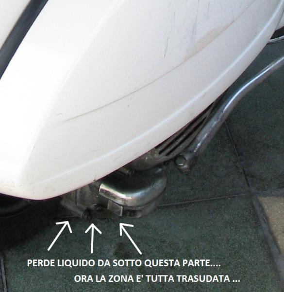

FranKesco Inviato July 26, 2009 Inviato July 26, 2009 Anch'io ho lo stesso problema e sto cercando di capire l'origine della perdita, che causa l'imbrattamento di tutta la zona bassa del motore fino all'attacco ammortizzatore, così come descritto da tureccio. Non credo sia olio perchè il liquido che esce è molto fluido e sembra proprio provenire dalla zona carburatore. Ho il sospetto che la perdita possa venire dalla guarnizione carburatore/carter perchè questa zona è stata già oggetto di una riparazione. Avevo infatti uno dei due perni di fissaggio del carburatore spanati e la vespa aspirava aria:orrore:: il meccanico l'ha sistemata ma evidentemente non come avrebbe dovuto perchè da quel momento il motore è sempre imbrattato.:nono::rabbia: Comunque proverò a chiudere il rubinetto della benzina quando fermo la vespa e vedremo cosa succede.:mah: 0 Cita
