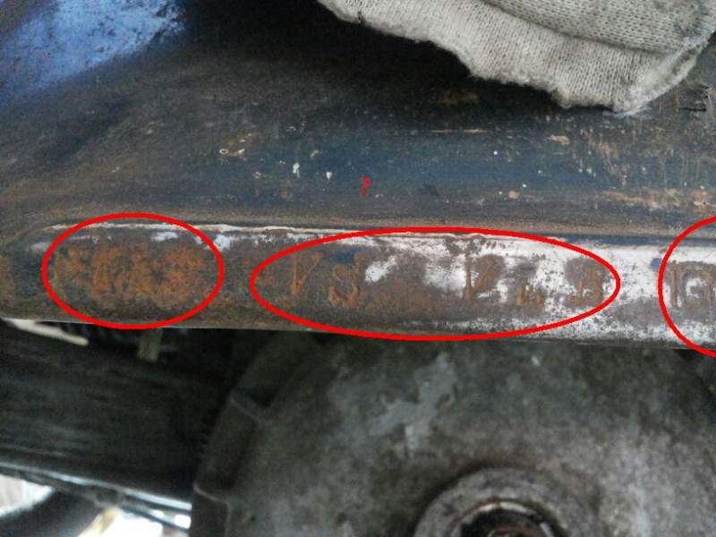

sardrules Inviato 12 maggio 2014 - 11:30 Share Inviato 12 maggio 2014 - 11:30 salve a tutti.. scusate l'OT ,ma ho un dubbio.. sulla gt il numero di telaio non dovrebbe stare sotto la pancia sinista tra la sigla vnl2 e il numero di omoloe? grazie 0 Quote Link al commento Condividi su altri siti More sharing options...
joedreed Inviato 12 maggio 2014 - 12:56 Share Inviato 12 maggio 2014 - 12:56 E' lì. 0 Quote Link al commento Condividi su altri siti More sharing options...
GregoryPeck Inviato 12 maggio 2014 - 13:14 Share Inviato 12 maggio 2014 - 13:14 Calcola che spesso sopra c'è la guaina che lo ricopre quindi devi spostarla per leggerlo 0 Quote Link al commento Condividi su altri siti More sharing options...
sardrules Inviato 12 maggio 2014 - 17:40 Share Inviato 12 maggio 2014 - 17:40 (modificato) bè allora c è qualche problema...nella mia c é la sigla vnl2 poi altre lettere tipo VS VLB poi il numero di omologazione che è ok... fatemi sapere qualcosa ... Modificato 12 maggio 2014 - 18:01 da sardrules 0 Quote Link al commento Condividi su altri siti More sharing options...
sardrules Inviato 13 maggio 2014 - 18:04 Share Inviato 13 maggio 2014 - 18:04 Nessuno che mi sappia dare una risposta?a me non sembra ripunzonata anche perchè che senso avrebbe avuto srcrivere delle lettere?e poi il numero di omologazione é corretto ...aspetto qualche vostro parere...grazie 0 Quote Link al commento Condividi su altri siti More sharing options...
Utente Cancellato 007 Inviato 13 maggio 2014 - 18:52 Share Inviato 13 maggio 2014 - 18:52 azz, si sono sbizzarriti su quel telaio... hai un GT Sprint GS ! 0 Quote Link al commento Condividi su altri siti More sharing options...
Vespa979 Inviato 13 maggio 2014 - 19:12 Share Inviato 13 maggio 2014 - 19:12 Ma di questa vespa, hai i documenti e targa? quale numero dovrebbe esserci? La cosa è molto strana, anche i caratteri sembrano di fattezze originali... L'unica cosa certa è che così, purtroppo ti ritrovi in mano solo un pezzo di ferro... 0 Quote Link al commento Condividi su altri siti More sharing options...
sardrules Inviato 13 maggio 2014 - 19:29 Share Inviato 13 maggio 2014 - 19:29 la vespa è una gt ho tutti i documenti.... il numero di omologazione é quello riportato nel libretto e coincide.. da quel che posso vedere non c é alcun segno di saldatura o manomissione anche perche come ho gia detto non avrebbe alcun senso ... 0 Quote Link al commento Condividi su altri siti More sharing options...
Vespa979 Inviato 13 maggio 2014 - 19:37 Share Inviato 13 maggio 2014 - 19:37 Il numero di telaio è quello che conta, quello tra le stellette, che non c'è in questo caso... 0 Quote Link al commento Condividi su altri siti More sharing options...
sardrules Inviato 13 maggio 2014 - 19:56 Share Inviato 13 maggio 2014 - 19:56 era ciò che temevo.... che tristezza immensa 0 Quote Link al commento Condividi su altri siti More sharing options...
cuorenevro1977 Inviato 13 maggio 2014 - 20:02 Share Inviato 13 maggio 2014 - 20:02 Il numero di telaio è quello che conta, quello tra le stellette, che non c'è in questo caso... L'hanno usata come cavia! per vedere il tutto ti consiglio di predere del Das e premerlo sulla parte interna ti compariranno oltre a quello che vedi delle lettere, nulla toglie che questa vespa possa essere una Gt ma non quella che credi di avere ! Che senso avrebbe avuto farlo? magari è un mezzo rubato! Ormai qui non c'è da meravigliarsi di nulla!!! Vedo che sei giovanissimo, ma i numeri del telaio sono la prima cosa da controllare ! Ora non hai altro che un pezzo di ferro da cui puoi prendere solo dei ricambi! 0 Quote Link al commento Condividi su altri siti More sharing options...

sardrules Inviato 14 maggio 2014 - 08:14 Share Inviato 14 maggio 2014 - 08:14 (modificato) ragazzi è stata comprata da mio nonno nel 68 per 171.500 lire. e sicuramente all epoca era tutto apposto visto chequalche impiegato della motorizzazione ha compilato il libretto.. anche mio padre non sa nulla peró era stata riverniciata magari la fregatura é avvenuta in quel momento..:mogli: vedró di fare chiarezza per il das non ho capito bene cosa dovrei trovare ma comunque non posso perchè c 'é l'antirombo...... qualcuno sa dirmi come faccio a capire o meno che si tratta fisicamente di un telaio vnl2? intendo misure,particolari:cioe: ... anche se il telaio fosse rubato io non trovo il senso...uno riproducreil numero di omologazione e poi si perde in lettere.. PS.vi posso chiedere una foto per esteso di una restaurata con sigla numero e omologazione? Vi allego una foto dell IGM così mi potete dire se è regolare e conforme o no Modificato 14 maggio 2014 - 08:28 da sardrules 0 Quote Link al commento Condividi su altri siti More sharing options...
Gt 1968 Inviato 14 maggio 2014 - 08:46 Share Inviato 14 maggio 2014 - 08:46 Non vedo le stellette Inviato dal mio HUAWEI Y300-0100 utilizzando Tapatalk 0 Quote Link al commento Condividi su altri siti More sharing options...
cuorenevro1977 Inviato 14 maggio 2014 - 10:50 Share Inviato 14 maggio 2014 - 10:50 ragazzi è stata comprata da mio nonno nel 68 per 171.500 lire.e sicuramente all epoca era tutto apposto visto chequalche impiegato della motorizzazione ha compilato il libretto.. anche mio padre non sa nulla peró era stata riverniciata magari la fregatura é avvenuta in quel momento..:mogli: vedró di fare chiarezza per il das non ho capito bene cosa dovrei trovare ma comunque non posso perchè c 'é l'antirombo...... qualcuno sa dirmi come faccio a capire o meno che si tratta fisicamente di un telaio vnl2? intendo misure,particolari:cioe: ... anche se il telaio fosse rubato io non trovo il senso...uno riproducreil numero di omologazione e poi si perde in lettere.. PS.vi posso chiedere una foto per esteso di una restaurata con sigla numero e omologazione? Vi allego una foto dell IGM così mi potete dire se è regolare e conforme o no I codici Igm non servono ad identificare il tuo mezzo, io uso il das per far si che lo usi come effetto timbro, mi spiego " quando sono stati incisi i numeri dalla parte interna del telaio rimane il segno, quando "ripunzonano" nella parte interna a quella visibile rimangono i segni di ogni punzonatura, è il metodo utilizzato anche dalle F.d.o per controllare i telai! Se hanno dato l'antirombo significa che non si può fare questa prova ed è un altro indizio che questo telaio ha grossi problemi! Mi spiace, mancano stellette e numero è stato manomesso al 100%! 0 Quote Link al commento Condividi su altri siti More sharing options...
