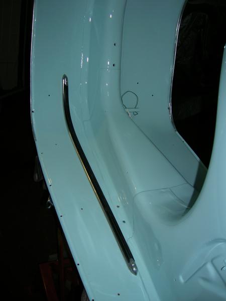

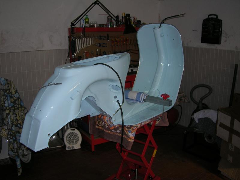

vespinogt Inviato Ottobre 26, 2009 Inviato Ottobre 26, 2009 Ciao a tutti,questa sera il mio amico carroziere mi ha consegnato i primi pezzi della carrozzeria della GattTona. Ma forse il vostro giudizio sarà meno di parte, io vedo tutte stelle. Che ne pensate? Guidizi e critiche. Grazie Sembrerebbero perfette dalle foto poi dal vivo nn lo so... è dura fare delle critiche x un lavoro ben fatto... i numeri delle marce come li fai?rossi? Ma xchè nelle ganasce ci fai tutti quei righi? 0 Cita

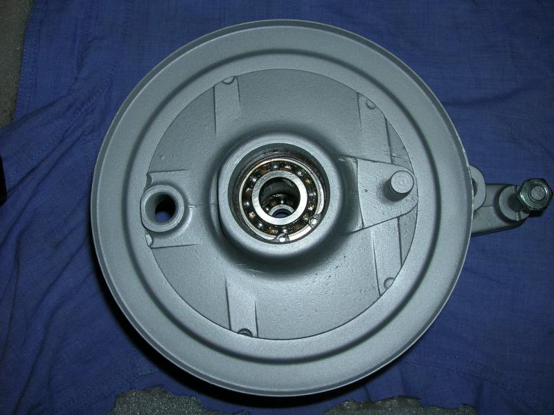

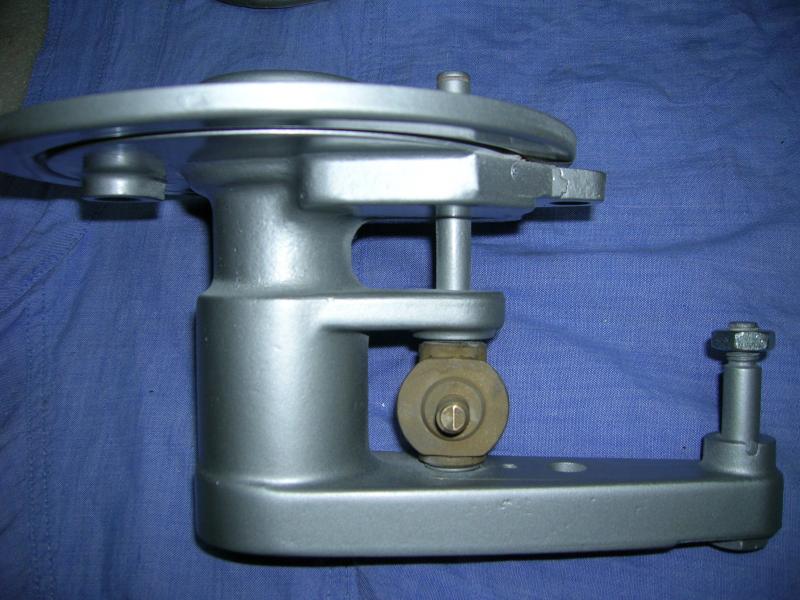

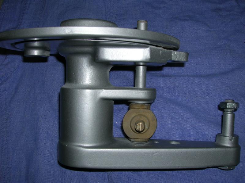

s7400dp21957 Inviato Ottobre 27, 2009 Autore Inviato Ottobre 27, 2009 Ciao vespinogt, allora andiamo per ordine, dei due perni lunghi che tengono le ganasce io ho toto solo quello che tiene la forcella. L'altro, cioè quello che tiene il supporto della molla, non l'ho smontato. Per smontare quello che tiene la forcella devi, purtroppo, battere con una vecchia vite di diametro leggermente più piccolo del perno sul perno stesso dal lato del tamburo e sfilarla dal lato del biscotto. Devi prima togliere naturalmente la piastrina di fermo che si infila nella scanalatura dei due perni. Così facendo liberi la forcella dal resto del blocco. Per togliere i perni che comandano l'apertura delle ganasce, basta togliere le coppiglie di fermo e sfilarli. Durante lo sfilaggio di quello posteriore devi recuperare anche la molla esterna di ritorno della leva. Per i numeri delle marce ancora non so di che colore vanno fatti, chiederò anch'io info agli amici del forum. Per quanto riguarda i tagli sulle ganasce, servono per evitare che la polvere che si genera durante il normale consumo delle ganasce stesse rimanga all'interno del mozzo e per evitare che durante la frenatura si senta il fastidioso fischio. Spero di esserti stato di aiuto. 0 Cita
vespinogt Inviato Ottobre 27, 2009 Inviato Ottobre 27, 2009 Ok allora batto dal lato tamburo verso il biscotto?grazie... Ma xchè nn l'hai smontato l'altro perno? Ma sbaglio o dalla foto sembra che hai sabbiato tutto il mozzo senza smontare parapolvere, e mi sembra di vedere anke la vite dell'ammortizzatore attaccata? nn era megliosmontare tutti i pezzi? Ciao... 0 Cita
s7400dp21957 Inviato Ottobre 28, 2009 Autore Inviato Ottobre 28, 2009 ciao vespino, si, hai ragione ma tutto sommato i pezzi dovevano essere verniciati tutti dello stesso colore, grigio 893 se non erro, e quindi ho preferito verniciare tutto l'assieme. Per l'attacco della molla l'ho protetto durante la verniciatura con del nastro carta e quindi, tutto sommato, è venuto un lavoro più che buono. Quando posterò le foto del rimontaggio della forcella completa vedrai come è venuta. Sei riuscito a smontare il perno della forcella? 0 Cita
vespinogt Inviato Ottobre 28, 2009 Inviato Ottobre 28, 2009 Si ho smontato tutto xò mi è preso un dubbio x togliere l'albero e allora mi sono fermato, ma devo battere solo l'albero oppure devo sfilare tutti i cuscinetti insieme? E poi visto che misà ho rigato la sede del perno(quello che tu nn avevi tolto), volevo sapere se è possibile rettificarla internamente o se è impossibile... Ma se hai lasciato tutto attaccato, le parti che sono coperte(ad esempio dal parapolvere)che fine fanno?rimangono rovinate e magari con la ruggine no? Poi mi sembra che ci sia ataccata anke la vte dell'ammortizzatore, hai sabbiato anke quella? 0 Cita
s7400dp21957 Inviato Ottobre 28, 2009 Autore Inviato Ottobre 28, 2009 ciao vespino, aloora devi togliere prima l'albero e poi i cuscinetti. Ti mostro le foto di come rimane il biscotto con il parpolvere e i cuscinetti una volta sfilato l'albero. Considera che nelle foto vedrai i cuscinetti già rimontati. Considera che per togliere il cuscinetto anteriore, quello più grande, devi togliere l'anello paraolio e l'anello seger. Per la sabbiatura, ho sabbiato tutto insieme e poi verniciato proteggendo il supporto per la molla della sospensione. 0 Cita
vespinogt Inviato Ottobre 29, 2009 Inviato Ottobre 29, 2009 Forse era meglio se nn lo smontavo neanke io, ma ormai, ma in questo modo senza smontare del tutto il mozzo hai sabbiato e verniciato il perno, la vite, è vero che hai protetto la vite della molla, ma il perno ora nn lo puoi più togliere? Scondo me cmq conviene smontare e rimontare tutto, anke se poi la differenza nn si vede, comunque sono parti che nn vanno verniciate... 0 Cita
s7400dp21957 Inviato Ottobre 30, 2009 Autore Inviato Ottobre 30, 2009 Forse era meglio se nn lo smontavo neanke io, ma ormai, ma in questo modo senza smontare del tutto il mozzo hai sabbiato e verniciato il perno, la vite, è vero che hai protetto la vite della molla, ma il perno ora nn lo puoi più togliere?Scondo me cmq conviene smontare e rimontare tutto, anke se poi la differenza nn si vede, comunque sono parti che nn vanno verniciate... Ciao vespino, beh, non è detto che il perno non può essere più tolto, basta semplicemente pulire le parti a vista che sono state verniciate e viene via come l'altro, quello più corto. Ho preferito non smontare il perno lungo perchè il supporto della molla, quello in bronzo, non presentava un minimo di gioco e quindi il ciscinettino a rulli interno è perfetto. 0 Cita

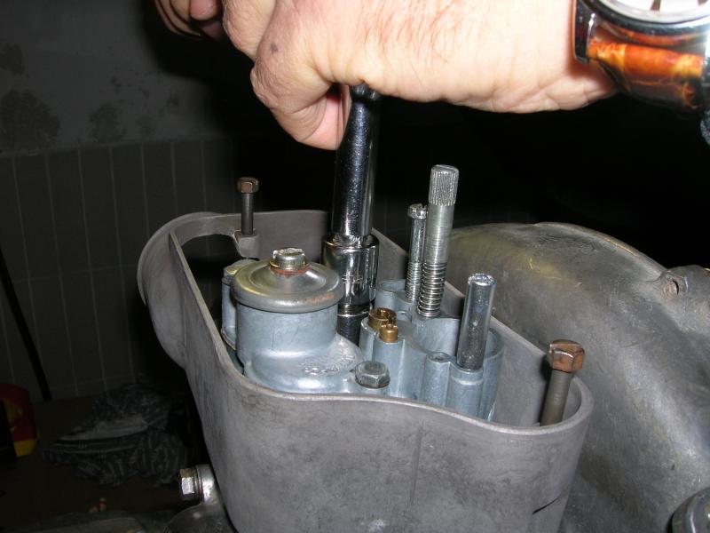

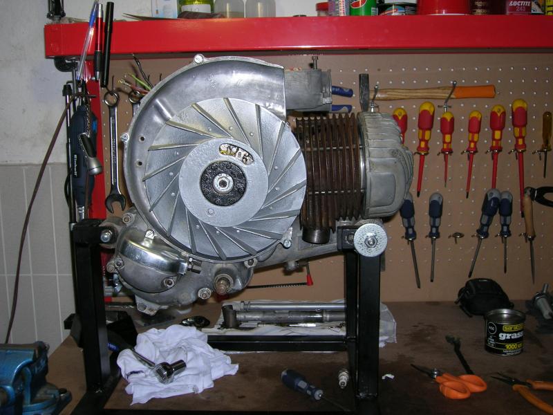

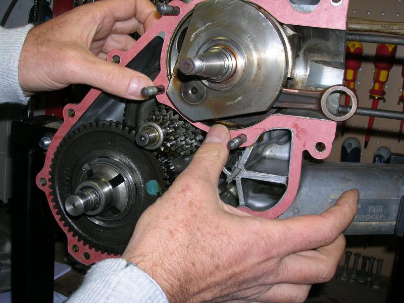

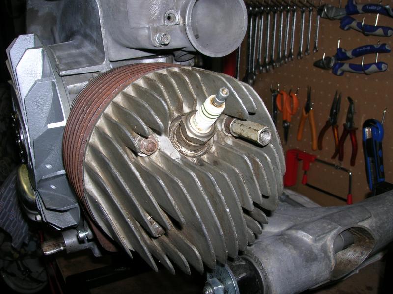

s7400dp21957 Inviato Ottobre 30, 2009 Autore Inviato Ottobre 30, 2009 ciao a tutti, ieri sono stati fatti altri piccoli lavori di rimontaggio del motore della GattTona. Chiusura dei carter, rimontaggio del gruppo termico e del selettore delle marce. Per quanto riguarda il serraggio della testa, è stata solo accostata in quanto non avendo a disposizione, almeno per adesso, una chiave dinamometrica non ho potuto dare la giusta coppia di serraggio, circa 1,8 Kgm. Oggi vedrò di procurarmela ed effettuare il lavoro come si deve. Questa sera adrò a ritirare il telaio e domani inizieremo con i lavori di rimontaggio vero e proprio della vespa. A presto 0 Cita

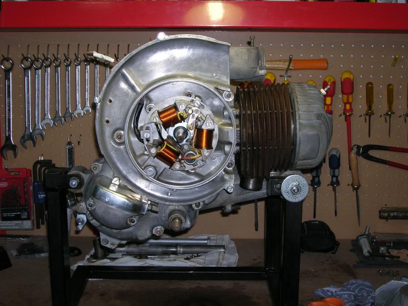

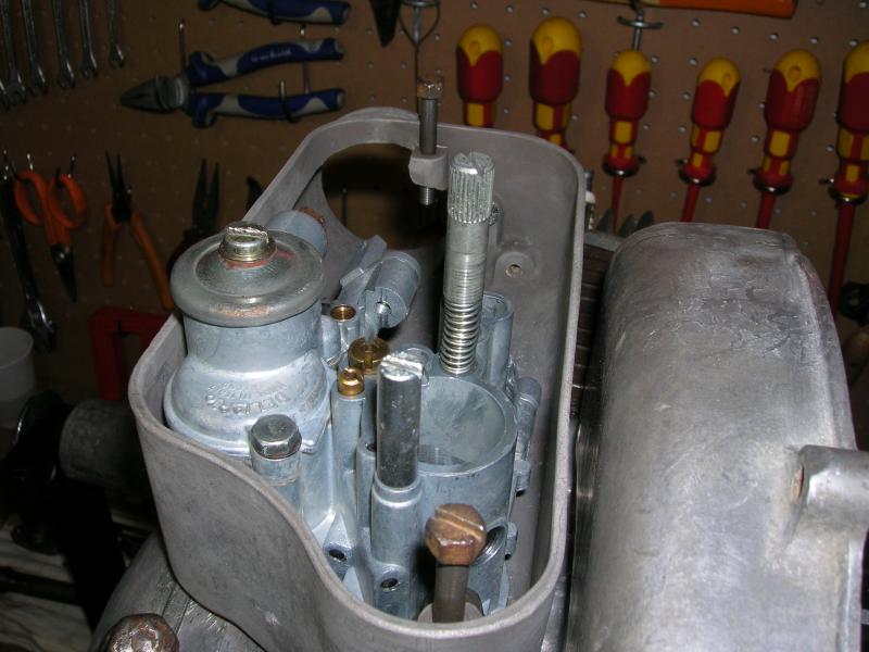

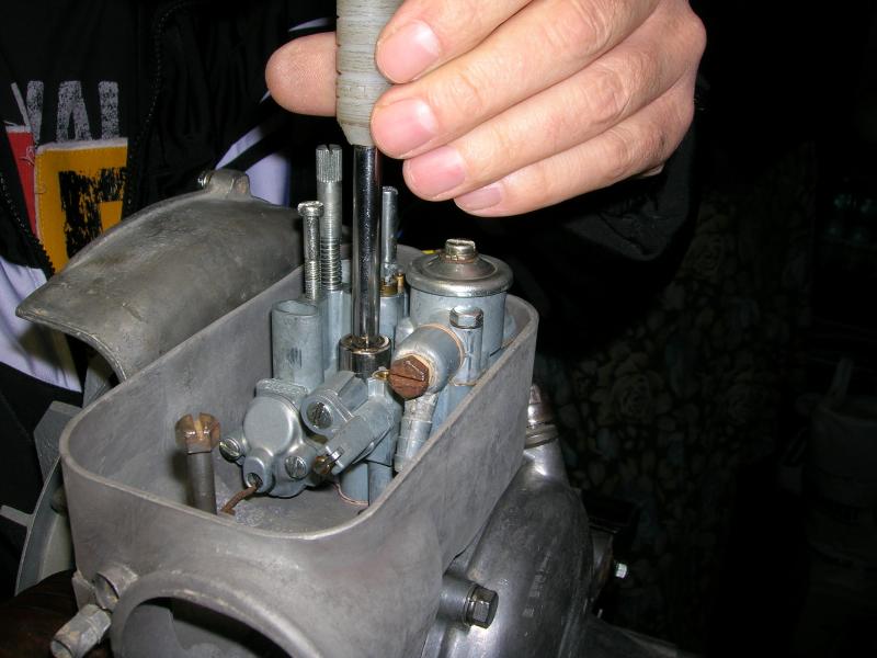

s7400dp21957 Inviato Ottobre 30, 2009 Autore Inviato Ottobre 30, 2009 ciao a tutti, i lavori proseguono e la GattTona comincia a miagolare. Questo pomeriggio è stato rimontato lo statore e il volano, scatola depuratore aria e carburatore. Il telaio è arrivato finalmente a casa. Domani proveremo a montare il bordoscudo.....speriamo bene. 0 Cita
tonysubwoofer Inviato Ottobre 30, 2009 Inviato Ottobre 30, 2009 Sappi che me salire il motore al telaio devi togliere la scatola e il carburo, se no rischi di farti male e graffiare il telaio. 0 Cita

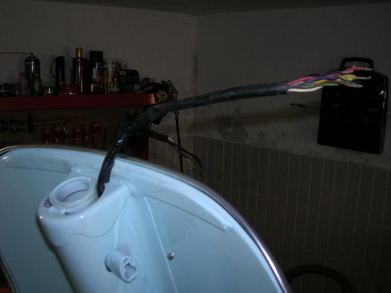

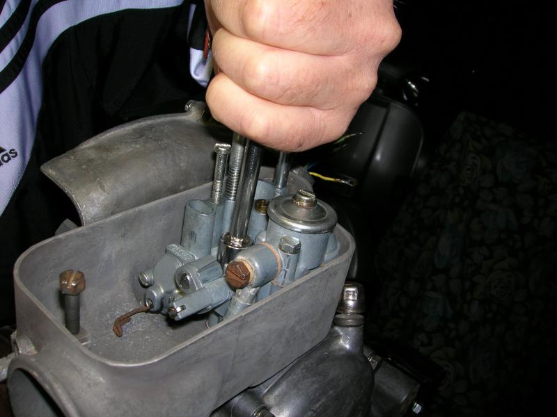

s7400dp21957 Inviato Ottobre 31, 2009 Autore Inviato Ottobre 31, 2009 Sappi che me salire il motore al telaio devi togliere la scatola e il carburo, se no rischi di farti male e graffiare il telaio. Grazie tony, prima di montare il motore provvederò allo smontaggio del carburo. Allora oggi, come accennato ieri, abbiamo montato il bordoscudo e altri particolari. La GattTona dopo i primi miagolii comincia ad aprire gli occhietti. I listelli della pedana saranno il prossimo passo. Un ringraziamento particolare all'amico vespazza che con la sua pinza per il bordoscudo ed i suoi consigli ha reso il lavoro più facile di quanto pensavo. 0 Cita

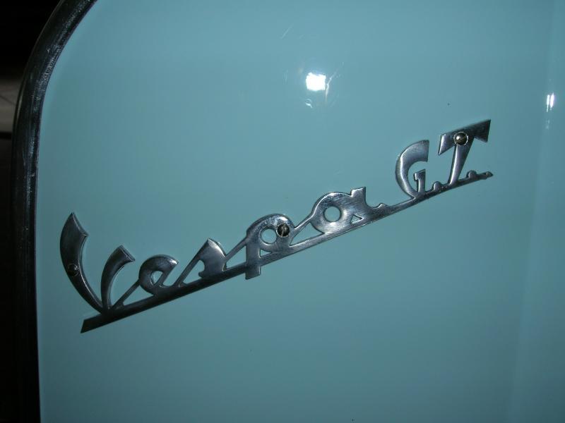

vespinogt Inviato Novembre 2, 2009 Inviato Novembre 2, 2009 Gran bel lavoro, eh si sicuramente senza la pinza il bordoscudo era un problema montarlo, senti il bordoscudo nn si vede bene dalle foto, è quello cromato o di alluminio? Mi sembra un pò grande? Vedo che hai messo su anke l'impianto elettrico, consigli utili x questa operazione? 0 Cita
s7400dp21957 Inviato Novembre 2, 2009 Autore Inviato Novembre 2, 2009 Gran bel lavoro, eh si sicuramente senza la pinza il bordoscudo era un problema montarlo, senti il bordoscudo nn si vede bene dalle foto, è quello cromato o di alluminio?Mi sembra un pò grande? Vedo che hai messo su anke l'impianto elettrico, consigli utili x questa operazione? Ciao vespino, il bordoscudo è in alluminio ma non capisco cosa intendi per un pò grande. Per l'impianto elettrico c'è da tribolare on pò. Allora io ho infilato un pilota da sopra recuperando la testa da sotto il tunnel. Dopodichè gli attacchi l'impianto elettrico dal lato dove c'è la biforcazione faro/devioluci e cerchi di tirare il pilota ed accompagnare l'impianto elettrico. Troverai, almeno per me è stato così, difficoltà nel punto dove nel tunnel curva per prendere la strada dritta affianco al canotto e nel punto dove dovrà uscire affianco alla boccola superiore del cuscinetto della forcella. Dovrai fare molte volte il tira e molla con il pilota e l'impianto elettrico finchè non passa. E' una bella rottura di ba....e ma con un pò di pazienza DEVE passare. Spero di esserti stato utile. Saluti 0 Cita

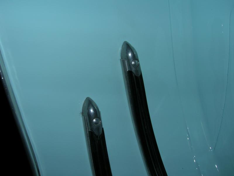

s7400dp21957 Inviato Novembre 6, 2009 Autore Inviato Novembre 6, 2009 Ciao vespino, ancora grazie per le info. Per il contachilometri io l'ho trovato con fondo scala 120 kmh, probabilmente è nata così. Ieri ho ricevuto la ribattinatrice fatta dall'amico Puccio che ringrazio sanza la quale io non sarei mai stato capace di montare i listelli della pedana della GattTona. L'utilizzo è di una semplicità impressionante con degli ottimi risultati. Posto le foto del lavoro iniziato che dovremmo finire questa sera. Saluti 0 Cita

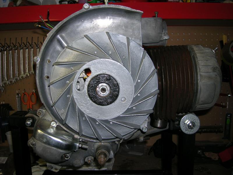

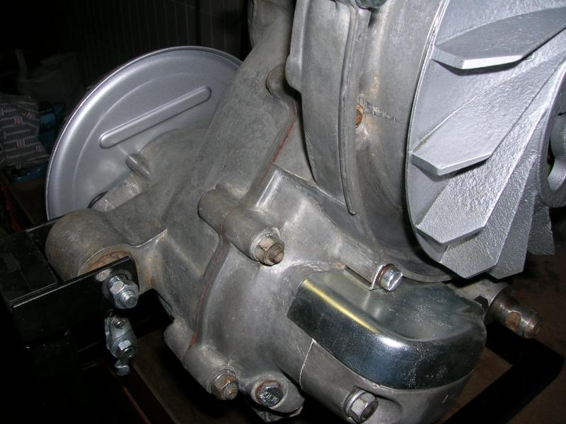

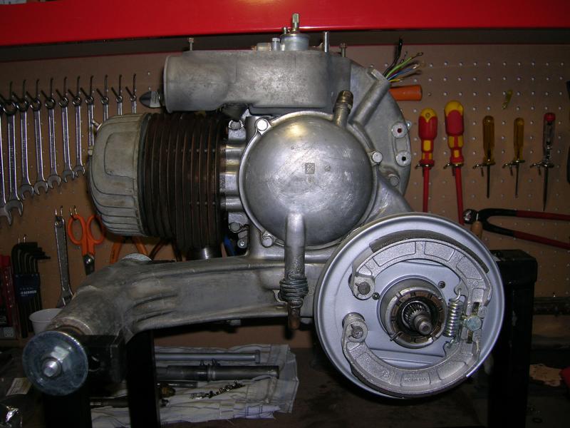

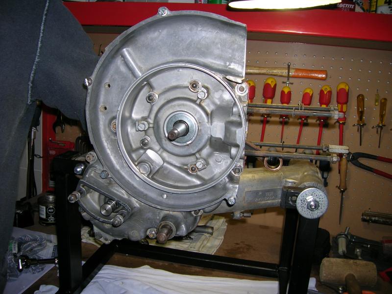

s7400dp21957 Inviato Novembre 6, 2009 Autore Inviato Novembre 6, 2009 ciao a tutti, volevo proporvi il cuore della GattTona al quale è stata fatta la pulizia finale. Ho preferito effettuare una pulizia manuale del tipo meccanica, cioè con spazzola e retina in quanto a me personalmente, e qualch'uno non me ne voglia, non piaccioni quei carter luccicanti che sembrano specchi anche perchè credo che la piaggio faceva uscire i motori con i carter alluminio naturale. Un'altro motivo è che l'alluminio con il tempo tende ad ossidare perdendo la lucentezza e tendendo ad opacizzare. Ripeto questa è una mia personale opinione. Grazie 0 Cita
