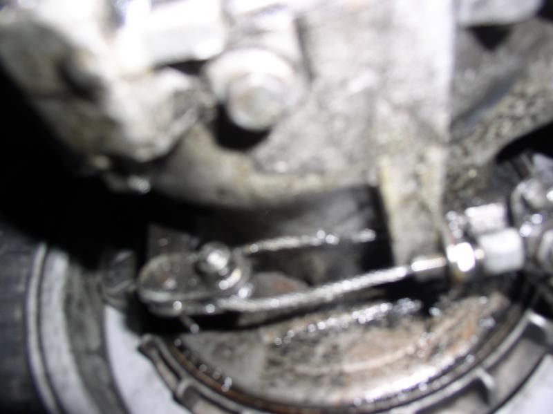

Io sto usando questa modifica da quasi 10 anni, ce l'ho sul freno anteriore e anche sul freno posteriore,
Ciao superasso, se ti è possibile potresti mettere qualche foto su come hai eseguito la modifiva al freno posteriore?
Grazie, Pierluigi
Grazie, Pierluigi
Vedi se capisci qualcosa da queste due pessime foto.
Come vedi ho utilizzato due registri, il primo tiene bloccata la piastrina alla quale è fissato il terminale del filo di ritorno dalla carrucola, bloccato il filo con un morsetto fuori ordinanza (questo morsetto altro non è se non il pezzo di leva flottante originariamente attaccato dove attualmente ho montato la carrucola): il secondo registro...............perchè non si sa mai:mrgreen:
P.S: notare il cerchione tubeless prego..........
Ciao,superasso.
Come vedi ho utilizzato due registri, il primo tiene bloccata la piastrina alla quale è fissato il terminale del filo, bloccato questo con un morsetto fuori ordinanza (altro non è se non il pezzo di leva flottante originariamente attaccato dove attualmente ho montato la carrucola)
Ciao,superasso.
Pefetto grazie si capisce benissimo:ok:, ho notato anche il cerchio... è uguale al mio :mrgreen:
:ciao: Pierluigi
