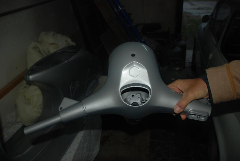

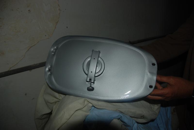

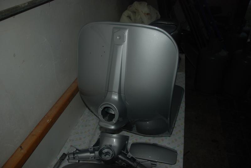

candido Inviato Ottobre 14, 2009 Autore Inviato Ottobre 14, 2009 ecco qualche foto della vespa con il fondo passato...e qualche pezzo in alluminio...purtroppo c'è una grossa precisazione da fare.....i lavori non li sto seguendo da vicino perché la vespa è in sicilia e io sto a roma.....e ciò si può notare senza difficoltà dal fatto che il cretino del carrozziere ha spruzzato dall'alluminio pure la marmitta..oltre alla molla e l'ammo forcella che andranno invece zincati.... ma dico si può? ora mi toccherà scartavetrarla e passarla col nero opaco alte temperature......doppio lavoro mi aspetta 0 Cita
s7400dp21957 Inviato Ottobre 14, 2009 Inviato Ottobre 14, 2009 scusa candido, ma il comando del gas e quello del cambio non li hai smontati? E' molto semplice basta togliere i fermi che si vedono da sotto il manubrio. Se non li smonti quando vernici e poi giri il comando del cambio, la vernice viene via. Poi andrebbero ingrassati durante il rimontaggio. 0 Cita
candido Inviato Ottobre 14, 2009 Autore Inviato Ottobre 14, 2009 grazie....per la fretta di doverla portare a sabbiare non li avevo smontati ma adesso che me lo hai detto provvederò assolutamente......è il primo restauro che non seguo direttamente fra l'altro quindi devo cercare di fare il meglio possibile e limitare le stronzate.... 0 Cita
