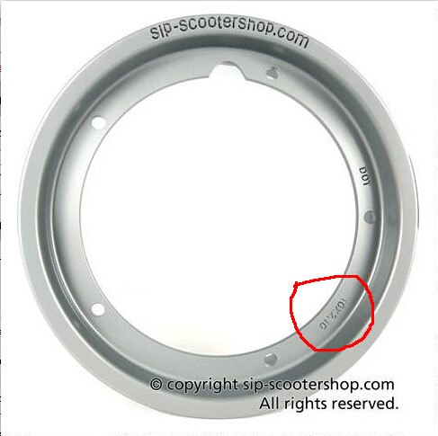

tekko Inviato 14 settembre 2009 - 07:32 Share Inviato 14 settembre 2009 - 07:32 un po cari si, ma in lega, tubeless, da 2.5 che montano gomme da standard a grosse.... che dite? Rim SIP Vespa V50/PV/ET3/PK/PX/T5, 2.50 0 Quote Link al commento Condividi su altri siti More sharing options...

Utenti Registrati Marben Inviato 14 settembre 2009 - 12:25 STAFF Utenti Registrati Share Inviato 14 settembre 2009 - 12:25 Emì, fermo lì. Questi cerchi hanno il canale da 2,50", quindi hanno le stesse dimensioni di quelli Cosa (presumo coincida anche la posizione della battuta al cerchio). 0 Quote Link al commento Condividi su altri siti More sharing options...
Neropongo Inviato 14 settembre 2009 - 12:32 Share Inviato 14 settembre 2009 - 12:32 Emì, fermo lì. Questi cerchi hanno il canale da 2,50", quindi hanno le stesse dimensioni di quelli Cosa (presumo coincida anche la posizione della battuta al cerchio). Compared to a 2.10 inch rim, the SIP rim will cause a minimal and therefore insignificant misalignment towards the left side. Eccola li, visto e notato. Hanno il canale da 2.50 e non da 2.10 come la mia autosuggestione suggeriva e la battuta coincide con quella della Cosa. Mannaggiasantapupa, ecco 100 sterline di spesa non prevista! 0 Quote Link al commento Condividi su altri siti More sharing options...

MarcoPau Inviato 28 settembre 2009 - 12:53 Share Inviato 28 settembre 2009 - 12:53 Quelli di tonazzo (scootRS) sono 2.10x10. Questi sono maggiorati, pertanto un po' disassati, e possono montare gomme da 3,50 in su contrariamente agli scootRS, su cui si possono alloggiare anche le gomme da small. Son molto belli questi di SIP, ma il fatto che siano maggiorati mi fa un po' desistere. Voi che finitura prendereste? Siamo sicuri che polished sia lega lucidata, e silver cromato? Dalle foto sembra che il polished sia verniciato... Cmq, prima o poi, clicco anch'io su acquista! 0 Quote Link al commento Condividi su altri siti More sharing options...
MarcoPau Inviato 28 settembre 2009 - 13:11 Share Inviato 28 settembre 2009 - 13:11 Aggiungo un quesito: sbaglio o tonazzo ha gli scootrs vecchi? Quelli nuovi mi sembra siano quelli con le piattine saldate lungo il cerchio, non so se mi spiego. Cmq è fuor dubbio che quelli SIP siano una figata, attendo lumi circa la loro legalità e conferme circa l'inutilizzabilità delle gomme 3.00x10. 0 Quote Link al commento Condividi su altri siti More sharing options...
Neropongo Inviato 28 settembre 2009 - 14:58 Share Inviato 28 settembre 2009 - 14:58 Aggiungo un quesito: sbaglio o tonazzo ha gli scootrs vecchi? Quelli nuovi mi sembra siano quelli con le piattine saldate lungo il cerchio, non so se mi spiego. Cmq è fuor dubbio che quelli SIP siano una figata, attendo lumi circa la loro legalità e conferme circa l'inutilizzabilità delle gomme 3.00x10. Compared to a 2.10 inch rim, the SIP rim will cause a minimal and therefore insignificant misalignment towards the left side. The rim allows fitting tires from 3.00/ 3.50 up to 130/90-10 as well as all tires with an approved rim size of 10x 2.50 inch. A lot of tube-type (TT) tires can also be used as tube-less (TL) tires. Quanto alla conformitá secondo il codice della strada in Italia non mi pronuncio, qui in GB non ci sono problemi in quanto la dimensione delle gomme non sono dichiarate pertanto l'unico limite é quello che si riesce ad infilare sotto il telaio. Sip nella descrizione scrive che montano anche le 3.00 fino a 130/90-10. Per il problema dell'allineamento, la persona piú tagliata per descriverne le peculiaritá sul forum é lo Zio Calabrone, lui monta proprio i cerchi della Cosa che sono 2.50 come quelli in vendita. Anche Sip dice che cambiano le quote ma in maniera infinitesimale e non incidono sulle dinamiche del movimento. Personalmente le ho prese per la Cosa, quindi problemi di allineamento o dimensioni per me non ci sono. p.s. Polished alloy! 0 Quote Link al commento Condividi su altri siti More sharing options...
uferrari Inviato 6 ottobre 2009 - 12:06 Share Inviato 6 ottobre 2009 - 12:06 Li avevo notati anch'io, molto belli e interessanti tuttavia nella descrizione vengono citati cone 2.50 di canale e nella foto il cerchio mostra stampigliato 2.10 0 Quote Link al commento Condividi su altri siti More sharing options...

guabixxx Inviato 21 ottobre 2009 - 07:26 Share Inviato 21 ottobre 2009 - 07:26 Chiarite le cose per un povero ignorante .... Se volessi montarli su PX , 3.50/10 , sono sicuro di non avere problemi ? Legalmente direi che non dovrebbero esserci problemi , le gomme restano di misura originale . Grazie Guabix 0 Quote Link al commento Condividi su altri siti More sharing options...
Neropongo Inviato 21 ottobre 2009 - 08:14 Share Inviato 21 ottobre 2009 - 08:14 Neropongo, per caso hai ricevuto qualche comunicazione dalla sip? No ma gli ho appena scritto io! Il mio ordine ancora é li in attesa... Appena mi rispondono ti faccio sapere. Se volessi montarli su PX , 3.50/10 , sono sicuro di non avere problemi ? Legalmente non saprei, direi di no. A livello piú tecnico, é come montare i cerchi della Cosa: come spiegano anche nella didascalia le ruote rimane fuori asse di qualche mm ma non creano nessun problema. Lo Zio ci gira da parecchie migliaia di km senza problemi. 0 Quote Link al commento Condividi su altri siti More sharing options...

tekko Inviato 21 ottobre 2009 - 08:37 Autore Share Inviato 21 ottobre 2009 - 08:37 Non trovo uno smiley che si gratta gli zibidei. Spero di rendere altrettanto l'idea a parole! hihihihihihihihi :sbonk: comunque secondo me le noie potrebbero essere a far montare le gomme dal gommista, ma se hanno il canale da 2.5 non ci dovrebbe essere problemi. se poi sono disassati come i cosa, non ci dovrebbero esser problemi neanche qui! infine, l'unica noia potrebbe essere che con gomme con spalla parecchio tonda, strusci la gomma nel carterino frizione, ma qui è piu colpa della gomma!! 0 Quote Link al commento Condividi su altri siti More sharing options...
