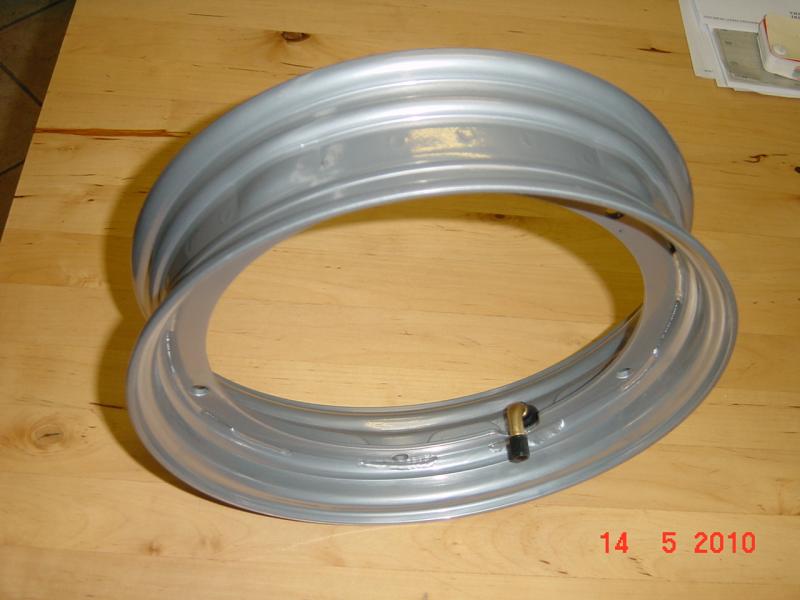

luca70 Inviato 14 maggio 2010 - 16:13 Share Inviato 14 maggio 2010 - 16:13 killuinvespa dice: ciao, io ho limato la parte del tamburo, comunque consiglio di cambiare la valvola con una di ricambio che vendono sempre alla scootrs; il problema poi ci sarà quando si toglie il pneumatico perché per i macchinari dei gommisti è un problema per il tipo di cerchio che è più stretto di quelle delle macchine e si rischia di deformare il cerchio stesso. vi consiglio quando cambiate pneumatici di tagliarli direttamente e poi montare i nuovi senza problemi.Finisco dicendo che questi cerchi sono ottimi, io in particolare ho già fatto una "bella" esperienza; infatti, scoppiandomi la ruota posteriore con mia moglie in sella dietro di me; per fortuna sono riuscito a fermarmi senza particolari problemi. quelli della foto non sono scootrs...mai avuto problemi di valvola che tocca con gli scootrs...mai avuto problemi di nessun genere effettivamente... 0 Quote Link al commento Condividi su altri siti More sharing options...
ricmusic Inviato 14 maggio 2010 - 17:26 Share Inviato 14 maggio 2010 - 17:26 E su questi che sono 2.15X10 che misure di pneumatici si possono montare ? I 100/90/10 ci stanno ? Riccardo PS questi non sono in lega 0 Quote Link al commento Condividi su altri siti More sharing options...
