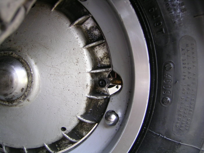

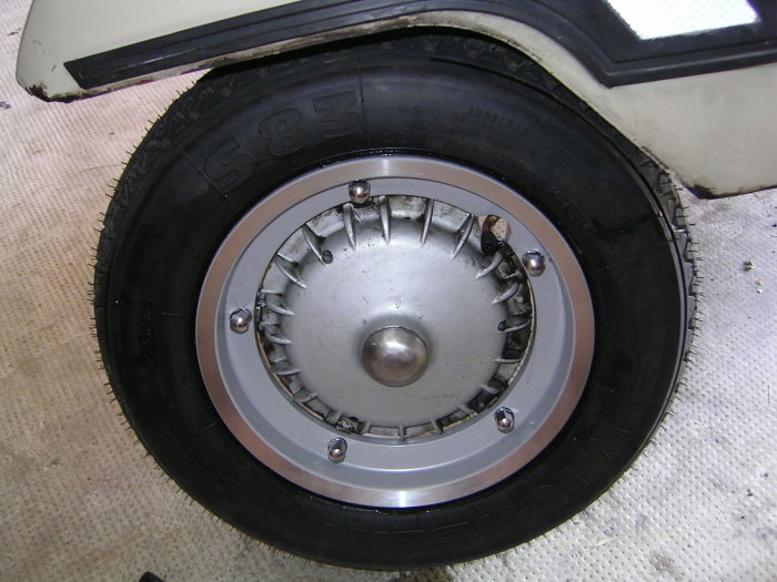

guabixxx Inviato July 9, 2010 Inviato July 9, 2010 Arrivo adesso da un giretto dopo aver montato i tubeless ... Cerchi FA con Michelin 3/50/10 S83 Reinf , montate ieri sera con un' amico , ci siamo dovuti ingegnare perche' la sua montagomme non riusciva a stringere il cerchio da 10 , abbiamo ovviato al problema mettendo degli spessori ricavati da vecchi paraspruzzi di camion . Per il montaggio nessun problema , fatto in due minuti . Stamattina le ho montate sul Px , ho sostituito la grover di serie con una multitaglio ed una piana accopiate , per non avere rischi di logorio del cerchio e mantenendo comunque lo spessore della grover originale Ho creato con il Dremel due incavi nei mozzi , perche' la valvola andava a toccare. Su strada non vedo nessun cambiamento , ho fatto una quindicina di km in collina con molte curve , devo pero' dire che ho la forcella da cambiare , e non mi sono fidato a piegare troppo . In settimana cambiero' la forcella e faro' una prova piu' "dinamica" ... Ciao Guabix 0 Cita
Vesponauta Inviato July 9, 2010 Inviato July 9, 2010 ho sostituito la grover di serie con una multitaglio ed una piana accoppiate , per non avere rischi di logorio del cerchio e mantenendo comunque lo spessore della grover originale 0 Cita
tekko Inviato July 10, 2010 Autore Inviato July 10, 2010 Citazione: Originariamente inviato da guabixx ho sostituito la grover di serie con una multitaglio ed una piana accoppiate , per non avere rischi di logorio del cerchio e mantenendo comunque lo spessore della grover originale ma che rondelle dentellate ci avete messo? le normali di 8 ci vanno? no perche gli alloggi sui cerchi credo siano da 12mm didiametro invece di 13..... ciao 0 Cita
guabixxx Inviato July 10, 2010 Inviato July 10, 2010 Sono andato dal ferramenta ( piccolo e di paese , quindi di certo non fornito di articoli "fuoriserie" ) con la grover di serie e gli ho chiesto la multitaglio di pari diametro , me le ha date senza problemi , sicuramente sono dimensioni standard Ciao Guabix 0 Cita
