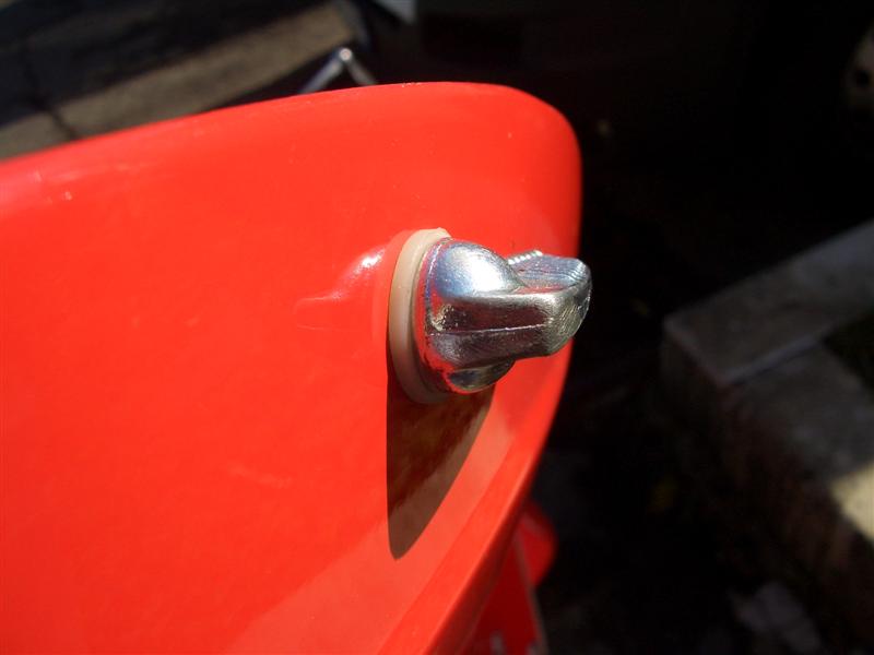

12)levetta per la chiusura dello sportellino destro, da sostituire a quello con la serratura a chiave
secondo voi manca qualcosa?
magari mi sbaglio ma per quanto riguarda lo sportellino forse lo devi cambiare tutto..alemno io solo la serratura per un amico non l'avevo trovata. Ciao
Spero proprio di no, non ho voglia di cambiare tutto e di riverniciare quello nuovo.
Se non mi ricordo male avevo visto su Internet solo il pezzo di chiusura, cmq prima cercherò di prenderlo a novegro.:ciao:
No,solo la levettina si trova come ricambio,il problema è che hai il foro per la serratura che è molto più largo di quello per la chiusura normale,che mi pare essere 9 mm...
quindi come posso risolvere il problema? come faccio a rimpicciolire il foro?:mah:
ok gentilissimo!! se magari ti ricordi come ha fatto il tuo amico a risolvere il problema scrivi pure:ciao:
dunque so che sono passato dal meccanico e ho comprato sta levetta, io però non riuscivo a montarla, c'erano degli incastri che non capivo.
Questo mio amico ha lavorato non poco per farla stare, ma alla fine ha messo una vitina ella parte interna, mentre all'ersterno c'è una specie di rondella di teflon, ora però non ricordo bene, non gliel'ho visto fare di persona.
Rimane il fatto che la serratura ha un foro da circa 18 mm e la levetta necessita di un foro da 9,ergo l'unica soluzione possibile è fare una toppa che se saldata comporterà inevitabilmente alla riverniciatura dello sportellino,e fissata in qualsiasi altro modo sarà comunque visibile........
dunque mi converrebbe comprare uno sportellino nuovo:azz:
Bè,non costa molto,già con una quindicina di euro te la dovresti cavare.Io rimango della mia idea che lascerei quello con la serratura.Io sia sulla Primavera che sulla R ho volutamente montato la serratura....
Grazie tommy per i tuoi consigli..per ora lascio quello che ho e mi occupo di altre sistemazioni più importanti!!:ciao:
io non lo so mi ricordo pò che quando ho provato io a montarlo in efetti il buco erapiù grande!
:oops::oops::oops: mi sono dimenticato la foto.....
