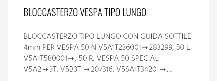

screecit Inviato Settembre 28, 2018 Inviato Settembre 28, 2018 Ciao. Riguardo al bloccasterzo , la vespa 50 R ha mai avuto il tipo corto ? Oppure la vespa 50 R nasce con il bloccasterzo tipo lungo ? Ringrazio. 0 Cita

screecit Inviato Ottobre 4, 2018 Inviato Ottobre 4, 2018 (modificato) Da questa immagine si evince che il bloccasterzo di tipo lungo con guida sottile , inizia nel 1969 dal primo esemplare per il modello vespa 50 R . Modificato Ottobre 4, 2018 da screecit aggiunta 0 Cita
screecit Inviato Ottobre 4, 2018 Inviato Ottobre 4, 2018 Per completezza aggiungo che nel 1978 a partire dal telaio numero 912783 e' stato sostituito il "bloccasterzo di tipo lungo con guida sottile da 4 mm" , dal "bloccasterzo di tipo lungo con guida larga da 6 mm" . 0 Cita
