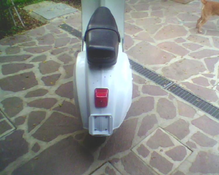

gabrielepessina Inviato Novembre 27, 2012 Inviato Novembre 27, 2012 la mia del '71 li ha, coperti dal precedente proprietario. li ho riaperti e ho messo un portatarga del primavera modificato per le nuove targhe. non è venuto molto bene ma ci pensero' qundo faro' il restauro ciao 0 Cita
Vespa979 Inviato Novembre 27, 2012 Autore Inviato Novembre 27, 2012 Per la sella non so che dirti penso che sia la sua. ll foro è quadrato dalla foto si dovrebbe vedere.Una domanda, quando avevo la special ho notato che aveva i fori della targa quadrata (quella dei 125 in su per capire) questa R invece no, era normale che uscisse cosi? Grazie per gli avatar cerco di fare del mio meglio Si è normale che la tua non abbia nessun foro, sono stati eliminati tra la fine del 74 e inizi 75. 0 Cita

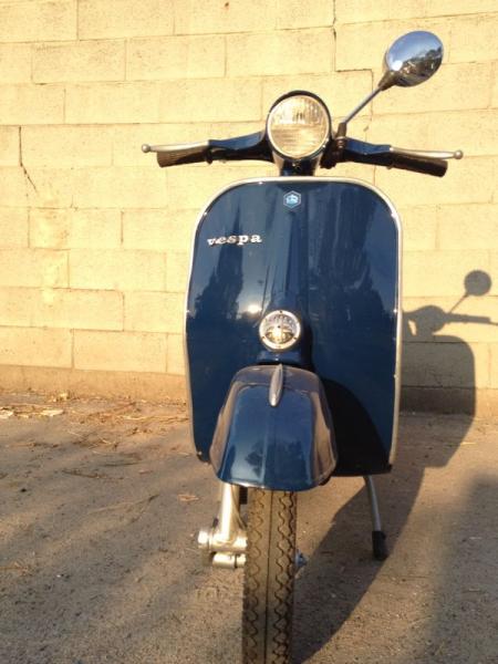

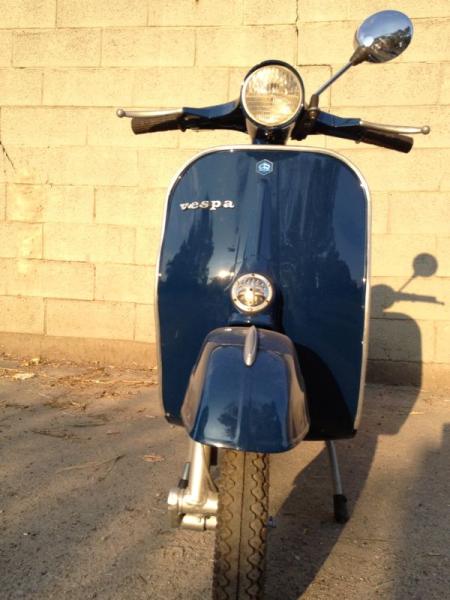

Magicguardian Inviato July 25, 2013 Inviato July 25, 2013 Buongiorno a tutti! Mi chiamo Dario e sono nuovo da queste parti. Scrivo perché ho da poco ultimato i lavori di restauro sulla mia Vespa 50 R del 1978 (seconda serie, immagino) ma mi sono posto alcune domande in merito ad un paio di aspetti che potrebbero darmi problemi in fase di iscrizione al registro storico. Visto, poi, che le informazioni in merito sono molte e spesso differenti tra di loro, posto alcune foto della mia Vespa recentemente restaurata e chiedo agli esperti del forum di potermi aiutare a risolvere questi tre dubbi che mi affliggono: - le leve del freno/frizione che ho montato (in realtà le ho trovate già montate sul rottame che ho acquistato inizialmente) sono corrette per il mio modello o devo montarne di diverse? (alcuni dicono di montare leve totalmente prive di pallino) - il clacson è corretto per il mio modello? - la sella che ho montato non presenta alcun gancio portapacchi. Secondo voi deve esserci oppure no? Vi ringrazio sin d'ora per il prezioso contributo che offrite a tutti gli appassionati Vespa e, nondimeno, per il grande aiuto che, sono certo, riuscirete a darmi. Dario 0 Cita
Sh4rk Inviato July 25, 2013 Inviato July 25, 2013 (modificato) Le leve sono corrette. Quelle che tu definisci "prive di pallino" (in realtà il pallino è piccolo) sono previste nella prima serie. Il clacson è corretto. Il gancio porta borse da montare sulla sella è facoltativo, può essere tranquillamente montato, oppure no. La presenza e/o l'assenza non influenzerà il giudizio della commissione del registro storico (almeno non dovrebbe visto che è considerato un accessorio). Per il resto sembra ben fatta, metterei il tappino di plastica al tamburo anteriore. Modificato July 25, 2013 da Sh4rk 0 Cita
Utente Cancellato 007 Inviato July 25, 2013 Inviato July 25, 2013 il copriventola è da cambiare... 0 Cita

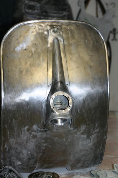

kiascian Inviato Settembre 27, 2013 Inviato Settembre 27, 2013 (modificato) inizio restauro della mia r prima versione del 71 si accettano consigli e suggerimento foto in arrivo... intanto una domanda ... il tappo contachilometri del manuprio era in tinta?(grazie maxpepe) verncice grigio metallizato precedente prova restauro negli anni 90,fondo, vecchia vernice blu non originale,fondo,e poi il fondo suo originale.... per ora solo un quarto di vespa in mezza giornata di lavoro .....per il vano motore come procedo? porto tutto al metallo? Modificato Settembre 27, 2013 da kiascian 0 Cita
kiascian Inviato Settembre 27, 2013 Inviato Settembre 27, 2013 e siamo a meta tolto con lo sverniciatore quel bruttissimo antirombo 0 Cita
