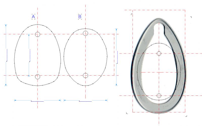

622090 Inviato 21 dicembre 2009 - 16:37 Autore Share Inviato 21 dicembre 2009 - 16:37 Lo scudetto è nuovo quindi le alette sono dritte. Ho usato grasso di vasellina per facilitare e le fessure sono grandi abbastanza ma le alette battono sulla superficie dello scudo e si puntano senza entrare ma piegandosi. Per chiarezza ho fatto uno schizzo. (Corrado non innoridire troppo per piacere) Claudio 0 Quote Link al commento Condividi su altri siti More sharing options...
Utenti Registrati senatore Inviato 21 dicembre 2009 - 16:47 STAFF Utenti Registrati Share Inviato 21 dicembre 2009 - 16:47 Come tu hai evidenziato, in quel punto della vespa, ci sono due lamiere. Una è esterna ed ha le feritoie per lasciar passare le alette dello scudetto, l'altra, che poi sarebbe la lamiera dello scudo della vespa, ha dei grossi fori in corrispondenza delle feritoie della precedente lamiera. Le alette, devono oltrepassare entrambe le lamiere e devo essere piegate dall'interno del canotto di sterzo. A quanto pare capirsi dal tuo schizzo, le alette dello scudetto, non passano attravesro le due lamiere, ma si fermano dopo aver attraversato la prima lamiera e la seconda lamiera non sembrerebbe forata. Rimane da capire il perchè. Qualche foto, invece dello schizzo, aiuterebbe a capire l'inghippo. Ovviamente fatte da vicino e che siano a fuoco. 0 Quote Link al commento Condividi su altri siti More sharing options...

architect Inviato 21 dicembre 2009 - 17:22 Share Inviato 21 dicembre 2009 - 17:22 Claudio, se hai voglia e tempo riesci mica a mettermi le misure al disegno allegato?? GRazie Corrado piastrine _ 0.pdf 0 Quote Link al commento Condividi su altri siti More sharing options...
