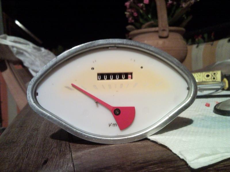

ruotepiccole Inviato Febbraio 2, 2010 Inviato Febbraio 2, 2010 Cavoli è messo veramente male quel contachilometri! Secondo me potresti azzardarti a cercarne uno originale dell'epoca in migliori condizioni. M 0 Cita
Marben Inviato Febbraio 2, 2010 Inviato Febbraio 2, 2010 Ciao, l'originale mi sembra un po' malmesso, volendo si può rimettere, ma è un po' troppo vissuto per essere montato su una Vespa restaurata, a mio modo di vedere. Quello nuovo ti consiglierei di non montarlo, è una pessima riproduzione e sarebbe un peccato rovinare un restauro per questi dettagli. 0 Cita
alby77 Inviato Febbraio 2, 2010 Autore Inviato Febbraio 2, 2010 Il mio probblema principale, come ho già detto, è che vivo in un posto un po' del cavolo e non ci sono, a parte un negozio, mercatini o fiere dove poter vedere i ricambi. ho una mezza idea di come recuperare l'originale, ci faro qualche esperimento sopra. nelle foto il meccanismo interno. ma come la smonto la lancetta senza fare danni? Un saluto dalla riviera ligure 0 Cita

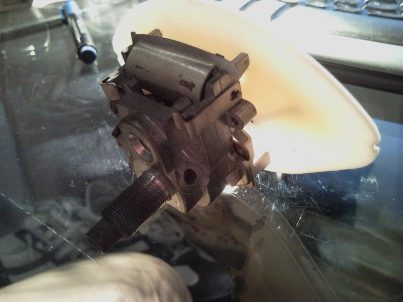

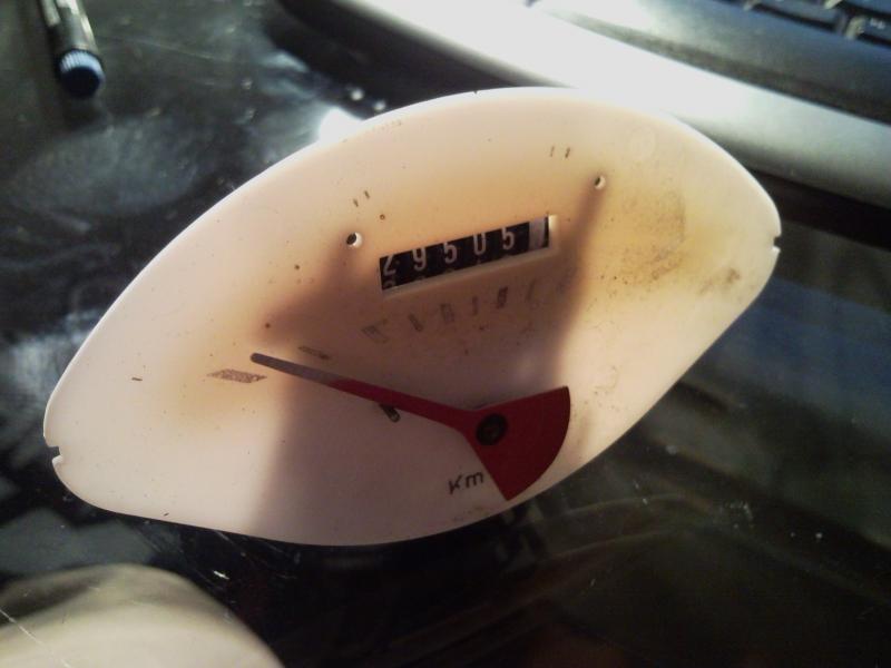

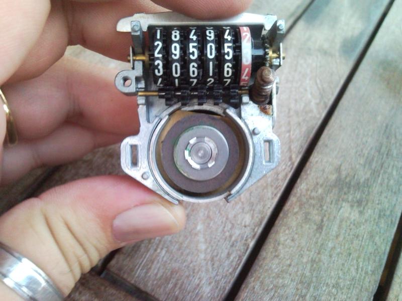

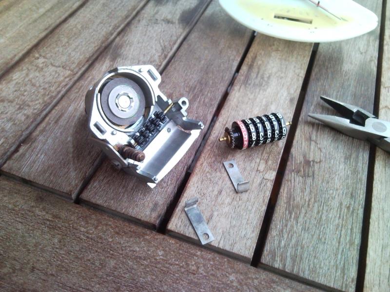

alby77 Inviato July 8, 2010 Autore Inviato July 8, 2010 Buon giorno a tutti Ieri sera finalmente mi sono deciso a rimettere a nuovo il contachilometri, non avendo trovato nessun fondino (se non a prezzi da parti in oro massiccio) ho deciso di rimontare il suo originale. Ecco a voi la sequenza di smontaggio: Foto 1 Si notano le levette di fermo del fondo e della lancetta, con una piccola pinzetta si raddrizzano e si fila. Foto 2 appena levato il fonto si nota il magnete, e gli ingranaggi per il conta Km Foto 3 Si notano le due linquette che tengono in sede il rullo dei KM Foto 4 - 5 - 6 Smontato il Rullo e varie viste dei particolari Foto 7 Particolare le rinvio del conta Km, si notano la serie di ingranazzi con viti senza fine per la demoltiplicazione dei giri. Foto 8 Ed ecco il tacchimetro smontatto nei suoi minimi termini 0 Cita

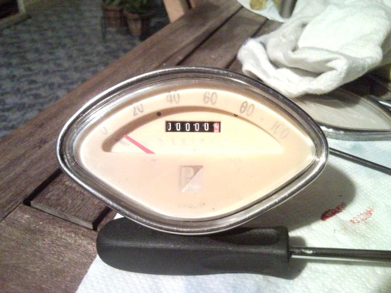

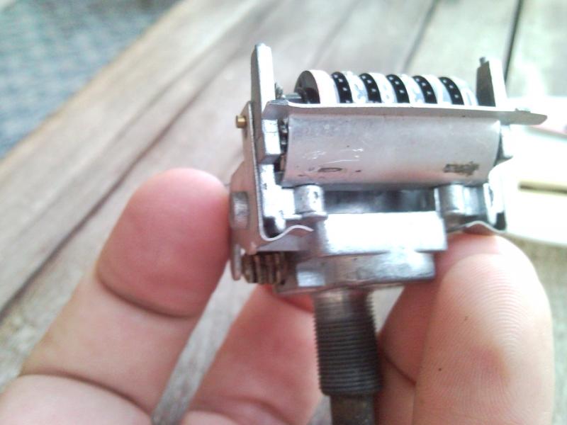

alby77 Inviato July 8, 2010 Autore Inviato July 8, 2010 Ed ecco la seconda parte, rimontiamo il tacchimetro: Foto 1 Visione d'insieme di tutti i pezzi puliti dai residui di grasso seccato e sporcizia, sono stati puliti con sapone per i piatti (sgrassa che è una meraviglia) spugna sempre per i piatti e uno spazzolino da denti. Foto 2 primi pezzi montati e ingrassati, bisogna fare barticolare attenzione a inserire l'asta dei numeri in modo che questi ultimi siano dritti, con un po di calma ci si riesce tranquillamente. Tramite la rotellina dentata si possono far girare i Km per l'azzeramento. Foto 3 ritoccata l'astina che era scolorita e iserimento della meccanica del suo guscio Foto 4 Chiusura del guscio per piegare le alette ho usato una pinza, nella parte frontale per non rovinare niente ho interposto tra le pinze e il vetro uno straccio piegato diverse volte, Ovviamente bisogna sempre fare molta attenzione Foto 5 Foto frontale del Taccimetro Finito Se mai mi arrivera il fondino che ho ordinato alla piaggio lo sostituirò, ma per il momento non mi dispiace, mi ricorderà che sono a cavallo di una vespa del 63 e che devo trattarla come si deve! 0 Cita
ruotepiccole Inviato July 10, 2010 Inviato July 10, 2010 Complimenti! Hai fatto un lavoro certosino Io al tuo posto però, avrei sostituito il fondino. Il tuo è troppo malmesso... M 0 Cita
alby77 Inviato July 10, 2010 Autore Inviato July 10, 2010 grazie mille, se ne avessi trovato uno lo cambiavo volentieri ma: - alla piaggio (catalogo vespa vintage) è da 4 mesi che lo aspetto - su internet ci sono le riproduzioni (vedi messaggi precedenti) - il contakilometri completo nuovo (fatto bene) costa un patrimonio - di mercatini nella mia zona neanche a parlarne quindi ho rimontato il suo. P.s. mi ero dimenticato: ************************************************** *********************************** Lavori svolti: -Smontata -Portata a sabbiare -restaurato contachilometri Lavoro in corso: -Pulizia del motore -aspettando il carrozziere -Inventario dei pezzi riutilizzabili e aquisito parti mancanti Lavori ancora da svolgere - Ritirare il telaio dal carrozziere - Rimontarla - Reimmatricolarla Ore ultima sessione di lavori: 2:30 Oree totali dedicate al restauro: 9.0 (escluse ore di navigazione per ricerca ricambi) 0 Cita
ruotepiccole Inviato July 10, 2010 Inviato July 10, 2010 Ti capisco, ma non credo che tu abbia fretta, quindi avresti dovuto cercare ai mercatini, con il passaparola, ecc... Basta aver pazienza. Quello che voglio dire è che hai fatto un gran lavoro a smontarlo e rimontarlo. Rimettendogli quel fondino un pò del tuo lavoro è andato perso... M 0 Cita
alby77 Inviato July 11, 2010 Autore Inviato July 11, 2010 ciao ruote, Ma come ho scritto sono circa 5 mesi che cerco il fondino nuovo, e purtroppo non ho trovato niente, inoltre avevo il contakm smontato in casa, la mia scelta è stata dettata anche dalla paura di perdere qualche pezzo o che la moglie..... grazie ancora dei complimenti 0 Cita

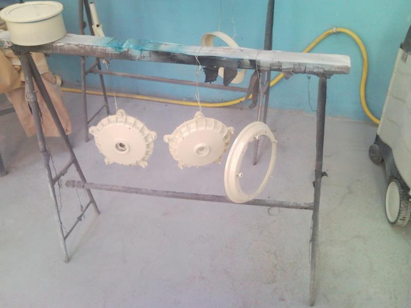

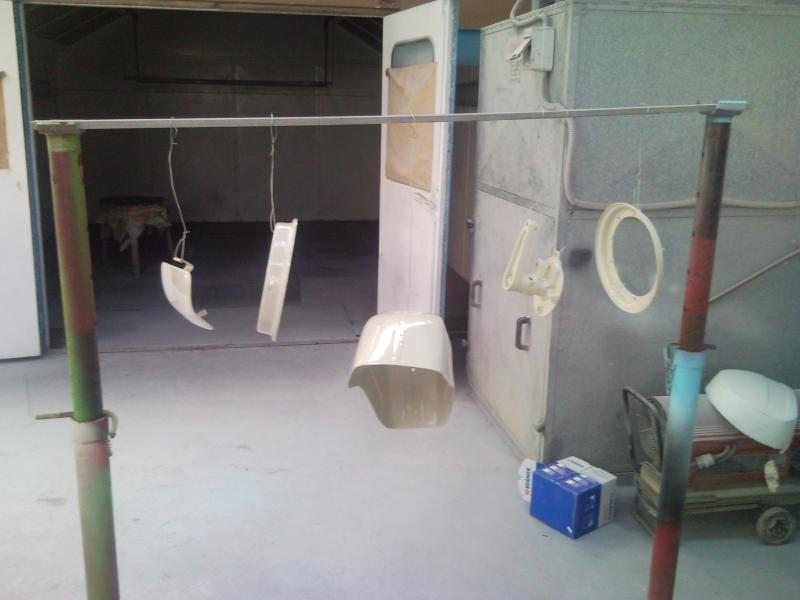

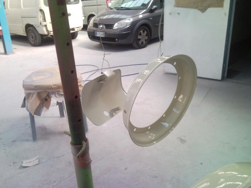

alby77 Inviato July 29, 2010 Autore Inviato July 29, 2010 ciao a tutti rieccomi a voi con un bell'aggiornamento Finalmente il carrozziere ha iniziato la verniciatura della mia Vecchi GLoria per il momento solo i pezzi nelle foto più il manubrio. ************************************************** *********************************** Lavori svolti: -Smontata -Portata a sabbiare -restaurato contachilometri -ritirati alcuni pezzi piccoli dal carroziere Lavoro in corso: -Pulizia del motore -aspettando il carrozziere -Inventario dei pezzi riutilizzabili e aquisito parti mancanti Lavori ancora da svolgere - aspetettare che il carroziere abbia voglia di fare il telaio - Rimontarla - Reimmatricolarla Ore ultima sessione di lavori: 0:30 Oree totali dedicate al restauro: 9:30 (escluse ore di navigazione per ricerca ricambi) 0 Cita
gluglu Inviato July 29, 2010 Inviato July 29, 2010 Complimenti, stai andando alla grande. Un lavoro portato avanti con passione. Bravo. Per l'immatricolazione ci sono novità? 0 Cita
