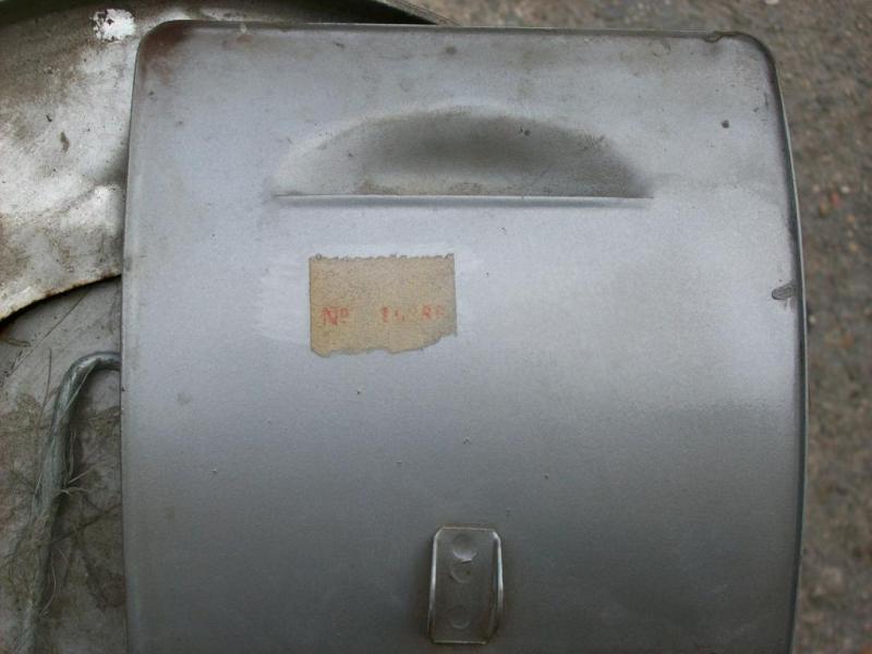

simonegsx Inviato 4 novembre 2010 - 13:22 Share Inviato 4 novembre 2010 - 13:22 Comunque ,questo è uno sportello carburatore di un vs5 del 61 con fondo nocciola conservato e c'è il trasparente:ciao: 0 Quote Link al commento Condividi su altri siti More sharing options...
