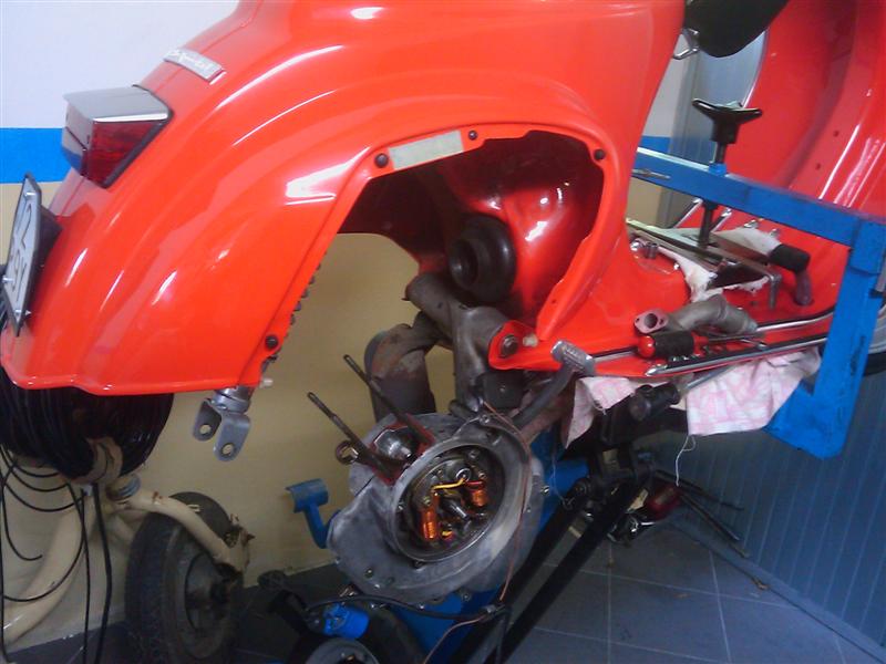

Gabriele82 Inviato 1 luglio 2010 - 22:26 Autore Share Inviato 1 luglio 2010 - 22:26 una fotina della Luisa dal primario... Oggi sono passato a trovarla in degenza...il primario mi ha spiegato per bene cosa farà al reparto aspirazione...ovvero allarga il collettore al massimo, mi ha fatto vedere col calibro, ma non ricordo la misura...forse 19 mm x 26 mm, ma non sono sicuro, poi riporta la stessa apertura sulla valvola(non so come farà a copiarla...) dopodichè lavora l'albero che è poco anticipato,e lo a chiudere quando il pistone è quasi al pmi. stessa cosa in apertura penso. inoltre svuota la siluro.. dalle paratie interne... sperem...:shock: 0 Quote Link al commento Condividi su altri siti More sharing options...
InsettoScoppiettante94 Inviato 2 luglio 2010 - 08:50 Share Inviato 2 luglio 2010 - 08:50 una fotina della Luisa dal primario... Oggi sono passato a trovarla in degenza...il primario mi ha spiegato per bene cosa farà al reparto aspirazione...ovvero allarga il collettore al massimo, mi ha fatto vedere col calibro, ma non ricordo la misura...forse 19 mm x 26 mm, ma non sono sicuro, poi riporta la stessa apertura sulla valvola(non so come farà a copiarla...) dopodichè lavora l'albero che è poco anticipato,e lo a chiudere quando il pistone è quasi al pmi. stessa cosa in apertura penso. inoltre svuota la siluro.. dalle paratie interne... sperem...:shock: Alla peggio ti potresti ritrovare il motore davanti alla Vespa 0 Quote Link al commento Condividi su altri siti More sharing options...

Special Dave Inviato 3 luglio 2010 - 19:15 Share Inviato 3 luglio 2010 - 19:15 una fotina della Luisa dal primario... Oggi sono passato a trovarla in degenza...il primario mi ha spiegato per bene cosa farà al reparto aspirazione...ovvero allarga il collettore al massimo, mi ha fatto vedere col calibro, ma non ricordo la misura...forse 19 mm x 26 mm, ma non sono sicuro, poi riporta la stessa apertura sulla valvola(non so come farà a copiarla...) dopodichè lavora l'albero che è poco anticipato,e lo a chiudere quando il pistone è quasi al pmi. stessa cosa in apertura penso. inoltre svuota la siluro.. dalle paratie interne... sperem...:shock: Mi intrufolo un momento nella discussione,hai parlato di farti anticipare l'albero..Cosa si guadagna facendo ciò? Comunque se il meccanico si rileva bravo mi fai avere il numero?Che qua in giro sono tutti fenomeni ma alla fine lavorano male.E' lì a Nonantola il tuo? 0 Quote Link al commento Condividi su altri siti More sharing options...
