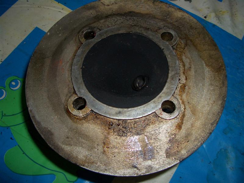

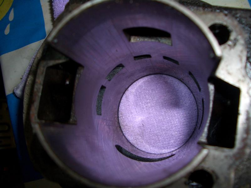

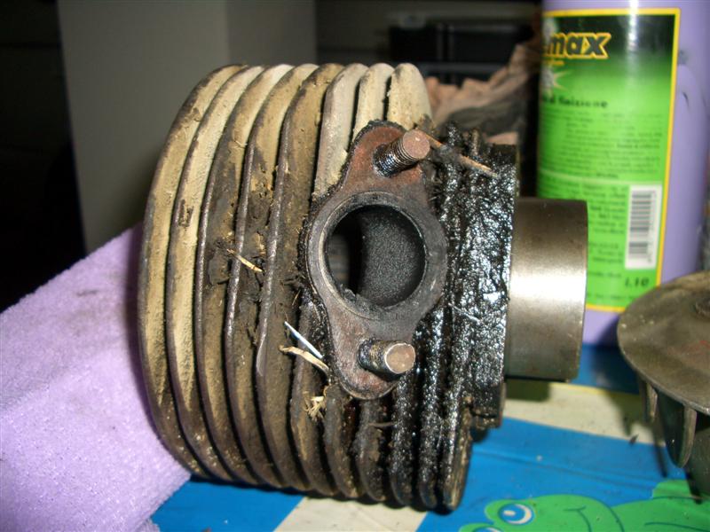

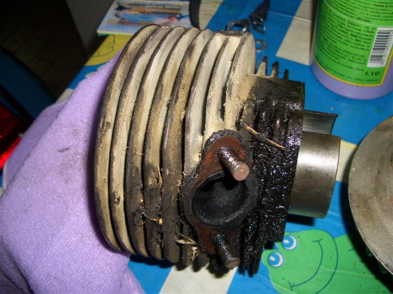

Gabriele82 Inviato Dicembre 7, 2009 Autore Inviato Dicembre 7, 2009 Stasera sono andato a prendere a casa un bell'oggettino.....polini 130, domani metto le foto..manca solo il pistone, dite si trova? come faccio a capire se è darettificare? qualche segnetto c'è,ma non sembra roba grossa... mi piacerebb anche sabbiarlo esternamente e verniciare di nero il cilindro, cosne dite? se pò fa? 0 Cita
sartana1969 Inviato Dicembre 8, 2009 Inviato Dicembre 8, 2009 Stasera sono andato a prendere a casa un bell'oggettino.....polini 130, domani metto le foto..manca solo il pistone, dite si trova?come faccio a capire se è darettificare? qualche segnetto c'è,ma non sembra roba grossa... mi piacerebb anche sabbiarlo esternamente e verniciare di nero il cilindro, cosne dite? se pò fa? misura l'alesaggio e fa vedere sto cilindro tieni conto una cosa montare un pistone nuovo su un cilindro usato con strada non ha senso tanto vale rettificare il suo pistone asso completo costa 50 euro il vertex 40 0 Cita
Gabriele82 Inviato Dicembre 8, 2009 Autore Inviato Dicembre 8, 2009 misura l'alesaggio e fa vedere sto cilindrotieni conto una cosa montare un pistone nuovo su un cilindro usato con strada non ha senso tanto vale rettificare il suo pistone asso completo costa 50 euro il vertex 40 mmhhh..ho capito ilpistone incide abbastanza, penso che la rettifica(con pistone nuovo) ci vogliano 70/80 euri. quindi il migliore è il pistone asso? domani sera faccio due fotine:mrgreen: 0 Cita
sartana1969 Inviato Dicembre 8, 2009 Inviato Dicembre 8, 2009 mmhhh..ho capito ilpistone incide abbastanza, penso che la rettifica(con pistone nuovo) ci vogliano 70/80 euri.quindi il migliore è il pistone asso? domani sera faccio due fotine:mrgreen: asso è meglio come pistone vertex è migliore come fasce 0 Cita
Gabriele82 Inviato Dicembre 8, 2009 Autore Inviato Dicembre 8, 2009 asso è meglio come pistonevertex è migliore come fasce :mah::mah: quindi quale scelgo? 0 Cita
Gabriele82 Inviato Dicembre 8, 2009 Autore Inviato Dicembre 8, 2009 Asso sempre e comunque!! Grazie! 0 Cita
Gabriele82 Inviato Dicembre 9, 2009 Autore Inviato Dicembre 9, 2009 ecco qualche foto del polini.... 0 Cita
sartana1969 Inviato Dicembre 10, 2009 Inviato Dicembre 10, 2009 ecco qualche foto del polini.... te l'ho detto: la scelta migliore è pistone asso con fasce vertex NOTA: quello non è il polini 7T con 2 fasce da Ø57x1,5 a occhio è il vecchio 5T con 2 fasce, di cui una ad elle 0 Cita
Gabriele82 Inviato Dicembre 11, 2009 Autore Inviato Dicembre 11, 2009 te l'ho detto: la scelta migliore è pistone asso con fasce vertexNOTA: quello non è il polini 7T con 2 fasce da Ø57x1,5 a occhio è il vecchio 5T con 2 fasce, di cui una ad elle mi sono informato oggi, prima lo sabbio,vernicio, e poi lo faccio rettificare, prima magari gli faccio dare un occhiata, se è rettificabbile, si sa mai! mah, non saprei,io conto, dalle foto, 6 fori piccoli e due più grandi... va peggio del "nuovo" polini 7 travasi? sicuramente è un pezzo d'annata! 0 Cita
