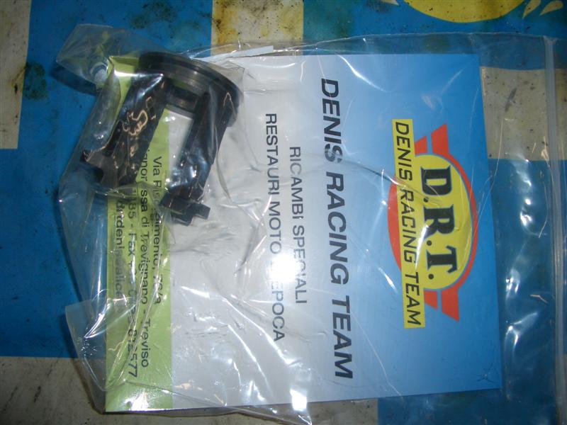

Stasera ho telefonato a DRT
mi ha risposto alla mail ma a me non arriva, causa problemi al pc.
gli telefono domani per inoltrare l'ordine, vediamo se lo accetta.

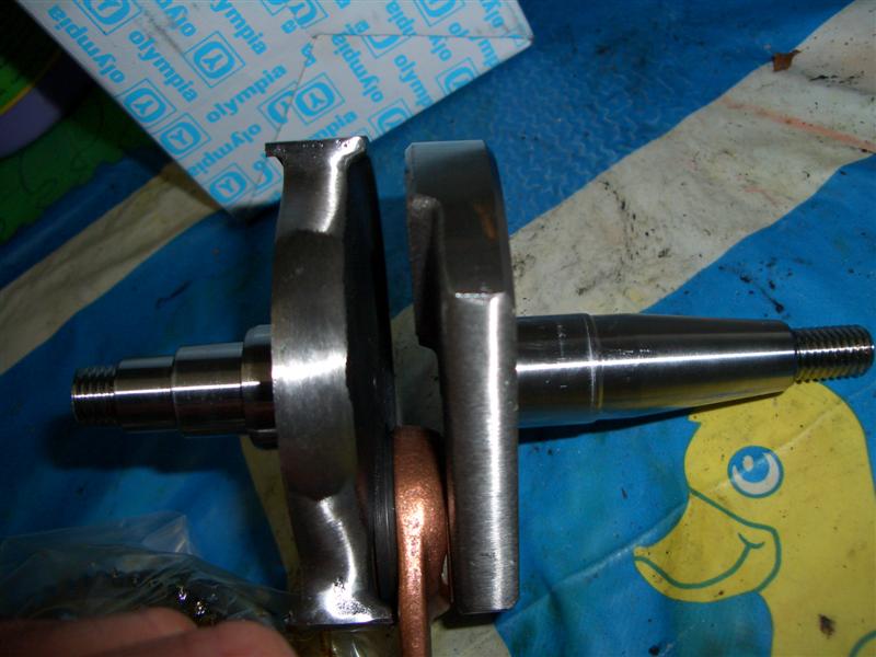

Prendo la crocera rinforzata, l'albero già anticipato,e la 27/6 standard.
Dopodichè venderò i pezzi nuovi rimasti, che ho usato poco e niente...

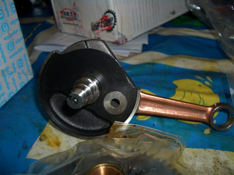

originale corsa 51 - biella 97
poi ci sono le maggiorazioni di corsa
corsa 53 puro
corsa 53 (da mannaie in corsa 51 con montaggio asse disassato di 1mm)
corsa 55 (da mannaie in corsa 55 con montaggio asse disassato di 1mm)
guarda in mp ;-)
Grazie mille sartana!
Come lo vedi un corsa lunga 55 con il mio vecchio polini 130?

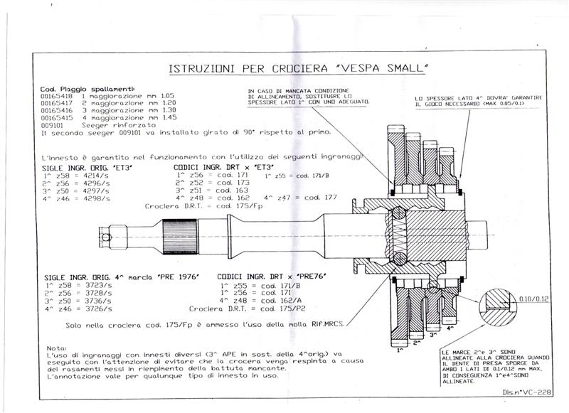

hai per caso un rimedio per rendere più precisi gli innesti del cambio? prima mi capitava sovente di sbagliare a mettere la seconda e andare direttamente in quarta....imputabile alla crociera?
metti il cambio in tolleranza
monta 3 sfere
regola bene i fili
monta 3 sfere
regola bene i fili

Stamattina sono stato a prendere il cuscinetto a rulli lato frizione...peccato che non mi sono segnato il codice che o preso. ho comprato quello a rulli che non si apre. Prima ho tel in piaggio.....60 neuri....:orrore::orrore::orrore::orrore::orrore::orrore::orrore::orrore::orrore::orrore::orrore::orrore::orrore::orrore::orrore::orrore::orrore::orrore::orrore::orrore:
stamattina sono andato dove vendono cuscinetti...25 neuri..:lol:

loro ti vendevano N204
tu hai comprato NU204
in ogni caso l'N204 è a caro prezzo
hai comprato un C3 o esecuzione normale?
Infatti il tipo si era sbagliato. Stamane il meccanico è andato a cambiarlo con un n204 c3.

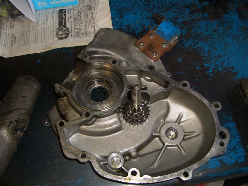

Motore chiuso stamattina. Dopo Pasqua vado a ritirarla....
La Luisa è a casa!

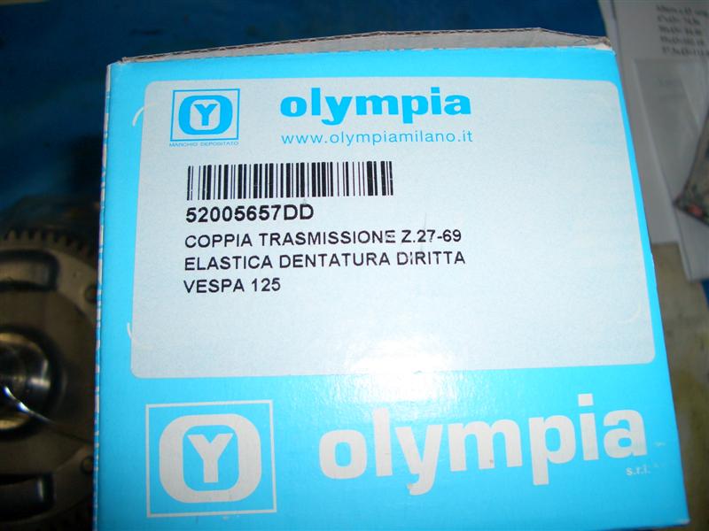

Configurazione finale carburo 22, rapporti 27/69, filtro aperto con rete, albero anticipato.
Ora si procede con il rodaggio, non ho avuto ancora il piacere di provarla...
