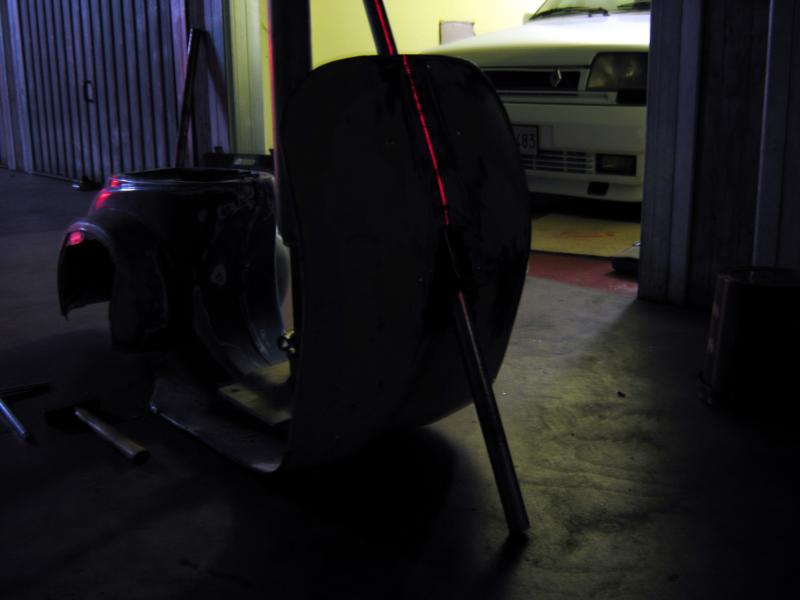

LuckyLuciano Inviato 4 maggio 2010 - 20:57 Share Inviato 4 maggio 2010 - 20:57 Appena puoi posta delle foto del prima e dopo che sono curioso:-) queste son immagini del momento dei lavori di addrizzamento cannotto: 0 Quote Link al commento Condividi su altri siti More sharing options...

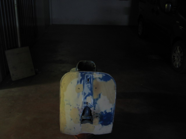

LuckyLuciano Inviato 4 maggio 2010 - 21:00 Share Inviato 4 maggio 2010 - 21:00 Però è rimasto quel benedetto problema della torsione. Devo capire se è un effetto ottico dello scudo storto oppure, come penso io, è il longherone un pò piegato all'altezza del nottolino. 0 Quote Link al commento Condividi su altri siti More sharing options...
Karl90 Inviato 4 maggio 2010 - 21:23 Autore Share Inviato 4 maggio 2010 - 21:23 certo a occhio si direbbe che la torsione ci sia ancora...Praticamente stesso caso del mio telaio... 0 Quote Link al commento Condividi su altri siti More sharing options...
LuckyLuciano Inviato 4 maggio 2010 - 21:51 Share Inviato 4 maggio 2010 - 21:51 esatto. Il cannotto è dritto, però lo scudo è storto e la torsione a mio parere ancora c'è. Anche perchè lì non ho toccato mancandomi il chiavone da idraulico. 0 Quote Link al commento Condividi su altri siti More sharing options...
