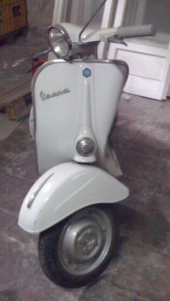

Gabriele82 Inviato 4 maggio 2010 - 21:57 Share Inviato 4 maggio 2010 - 21:57 Karl durante il restauro della Luisa ho fatto le vostre stesse considerazioni, vai a vedere il restauro, ci sono delle misure in cm. Luciano, prova a tirare dei fili e a misurare! 0 Quote Link al commento Condividi su altri siti More sharing options...
LuckyLuciano Inviato 4 maggio 2010 - 22:06 Share Inviato 4 maggio 2010 - 22:06 e che devo misurare? lo scudo è evidentemente più arretrato sulla parte dx. Basta che metto in posa il cassettone che ho da montare per vedere che a sx va perfetto e a dx mancano 2cm. E mettendo al vespa in piedi verticalmente con lo scudo per terra e culo in alto, si vede (vedendola frontalmente) che sul terreno a dx tocca bene e a sx è più alzata. Inoltre avran anche già tentato di ripararla visto che han ribattuto la zona vicino al foro del pedale freno, così tanto che ora quella parte della pedana è più bassa della parte sx. Vado a vedere il tuo topic. 0 Quote Link al commento Condividi su altri siti More sharing options...
Gabriele82 Inviato 5 maggio 2010 - 13:08 Share Inviato 5 maggio 2010 - 13:08 Devi misurare qualche punto dove abbiamo dei riferimenti,così da confrontarli con una vespa sana. 0 Quote Link al commento Condividi su altri siti More sharing options...
LuckyLuciano Inviato 5 maggio 2010 - 13:41 Share Inviato 5 maggio 2010 - 13:41 Devi misurare qualche punto dove abbiamo dei riferimenti,così da confrontarli con una vespa sana. tu hai qualche riferimento? 0 Quote Link al commento Condividi su altri siti More sharing options...
Karl90 Inviato 5 maggio 2010 - 14:49 Autore Share Inviato 5 maggio 2010 - 14:49 Secondo me un riferimento valido è quello della foto allegata...Nella parte superiore del canotto, lateralmente, sono presenti due incavature...Si fissa il metro mobile in quel punto e lo si proietta fino a dove si avvita il serbatoio, proprio il lato piatto della lamiera (segnato in rosso nella foto). io sto facendo così... Salvate la foto per vederla meglio... 0 Quote Link al commento Condividi su altri siti More sharing options...
Gabriele82 Inviato 5 maggio 2010 - 21:43 Share Inviato 5 maggio 2010 - 21:43 buona idea. si dovrebbero però misurare anche gli angoli. 0 Quote Link al commento Condividi su altri siti More sharing options...
LuckyLuciano Inviato 6 maggio 2010 - 00:21 Share Inviato 6 maggio 2010 - 00:21 Io quelle misure le presi già quando feci il lavoro di addrizzamento cannotto. Ed è più corta di 1cm da una parte. Come nel caso in foto, vista frontalmente, dal lato sx. solo che ci vorrebbero le dimensioni di una vespa sana, per avere un metro di misura il più esatto possibile. 0 Quote Link al commento Condividi su altri siti More sharing options...
Karl90 Inviato 7 maggio 2010 - 07:47 Autore Share Inviato 7 maggio 2010 - 07:47 buona idea. si dovrebbero però misurare anche gli angoli. Quali angoli? Comunque concordo con Luciano, Servono le misure di una vespa sana..Attendiamo qualche anima pia:-) 0 Quote Link al commento Condividi su altri siti More sharing options...
