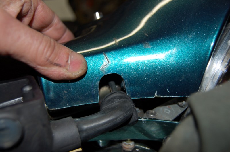

Proprio P&P no,devi fare qualche aggiustamento.Devi allargare dove passano guaine,fili e tubo olio.Dalle foto capirai il resto,caso mai ci siamo noi ;-):mavieni::ok::ciao:
uà grande!è esattamente ciò che cercavo!una sola domanda: quella guaina che dalla pompa va allo sterzo è di serie?siccome devo comprare il tubo olio nuovo la trovo già vicino o la chiedo a parte?grazie mille:Ave_2:
