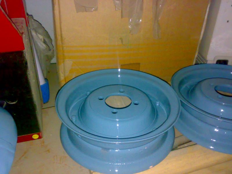

attenzione al particolare ! ossia i cerchi vanno del colore della vespa ossia il blu medio! è solo in quella tonalita' non ne hanno prodotte in altro colore inoltre all'anteriore è importante sapere colorato il mozzo ma alluminio lato ammortizzatore! le manopole non sono quelle postate !
:noncisiamo: i cerchi vanno color alluminio
scusa ma non capisco bene. :mah: Comunque l'unica parte che va in tinta carrozzeria è il tubo di sterzo.:ciao:
Ma cosa vai dicendo:azz:
La VBB2 come pure la VBB1 e tutte le VNA e le VNB dalla 1 alla 5, anzi ai primissimi esemplari della VNB6 hanno tutto in tinta!
Forcella, mozzo e cerchi. Le VNB hanno anche il tamburo anteriore verniciato, mentre le 150 che è dentellato va in alluminio.
Solo le VNB6, dopo i primissimi esemplari peraltro, hanno forcella, mozzo e cerchio in color alluminio.
Adesso di che volevi dire il contrario come tuo solito:mrgreen:
Potresti fare il premier.
E da dove spunta fuori questa grande verità?
Tutte le VBB2 che mi sono passate per le mani, assolutamente originali, avevano i cerchi in tinta.
Ovviamente, anche la sospensione va in tinta e, quindi, non solo il tubo sterzo, volgarmente chiamato forcella.
La vbb1t ha i cerchi in tinta carrozzeria.
la vbb2t solo il tubo di sterzo.
non offendere.
