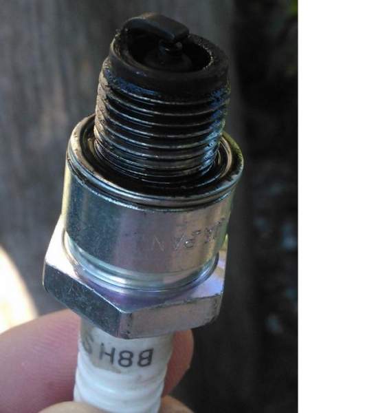

nappamen03 Inviato 20 giugno 2014 - 08:35 Share Inviato 20 giugno 2014 - 08:35 Ciao kikko, ma la candela quando la hai levata come era? 0 Quote Link al commento Condividi su altri siti More sharing options...
Kikko10 Inviato 20 giugno 2014 - 08:42 Share Inviato 20 giugno 2014 - 08:42 (modificato) Ciao nappamen. Giusta domanda. Pensavo di essere stato esauriente ma manca sempre qualche dettaglio. Era piuttosto nera/incrostata, come da foto indicativa che allego (presa liberamente dal WEB): Avendo appena montato la siluro preferisco essere un po' più grasso visto il netto aumento del numero di giri rispetto al padellino, ma forse sbaglio. In ogni caso, dopo aver montato bobina esterna e siluro al posto della bobina interna e del padellino, non ho cambiato né tipologia di candela né getto massimo che era ed è tuttora 60. Modificato 20 giugno 2014 - 08:46 da Kikko10 0 Quote Link al commento Condividi su altri siti More sharing options...
nappamen03 Inviato 20 giugno 2014 - 08:51 Share Inviato 20 giugno 2014 - 08:51 Anche io sono della stessa filosofia,meglio leggermente più grasso che magro...forse pero lo sei eccessivamente,strano comunque perché da quello che hai scritto non mi pare tu monti getti mostruosi, sicuro di aver fatto miscela al 2%?? a me cosi lo fece quando per errore (diciamo cosi) ci misi troppo olio nella miscela e impastai tutto il motore! Comunque tornando al tuo problema, se non dico boiate il 75 dr, e un cilindro molto simile se non uguale al 50 (ovviamente intendo luci travasi ecc)! magari se rimonti il getto del massimo originale risolvi! Aspetta comunque la risposta di qualche utente un pò più esperto! magari ne sa piu (sicuramente) di me! 0 Quote Link al commento Condividi su altri siti More sharing options...
Kikko10 Inviato 20 giugno 2014 - 08:55 Share Inviato 20 giugno 2014 - 08:55 Intanto ti ringrazio per la risposta. La miscela è corretta, ne sono più che sicuro. Io darei problema al getto che secondo me è troppo grande (un 58 sarebbe meglio). Avendo avuto però questo stesso getto max da 60 anche quando montavo il padellino, e non avendo mai avuto problemi, non ho certo pensato di cambiarlo. Ad ogni modo grazie ancora, aspetto altre risposte dai luminari del forum 1 Quote Link al commento Condividi su altri siti More sharing options...
