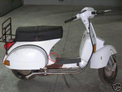

p@rtenopeo Inviato Maggio 25, 2007 Inviato Maggio 25, 2007 Salve a tutti! Ho acquistato una vespa PX 125 E Arcobaleno dell'86...Non ancora mi è arrivata ma so già che presenta della ruggine della zona della pedana poggiapiedi come le foto ke posto: Non avendo il mezzo sotto mano non posso verificare se la ruggine e' o non ' passante.... Chiedevo, avendo un amico fabbro....Se la ruggine ahime' è passante potrei fargli saldare delle placche di metallo (offiamente sagomate a dovere), per riparare il danno? Per il resto non mi sembra molto rovinata..... Secondo voi posso portarla a nuovo? Grazie P@rtenopeo 0 Cita
PaSqualo Inviato Maggio 25, 2007 Inviato Maggio 25, 2007 Certo che puoi, anzi........dovrai farlo, altrimenti rischi che col tempo peggiorino i danni e la Vespa si.......spezzi? Vabbè ce ne vuole ma mi raccomando. Ti conviene far sabbiare la Vespa o al massimo quella zona e trattarla anche dall'interno, se mai dovesse esser bucata, pulendo e applicando del ferox. Ma comuqnue prima valuta i rischi, poi intervieni a dovere. Buona permanenza e benvenuto su VR.com. 0 Cita
p@rtenopeo Inviato Maggio 25, 2007 Autore Inviato Maggio 25, 2007 Certo che puoi, anzi........dovrai farlo, altrimenti rischi che col tempo peggiorino i danni e la Vespa si.......spezzi? Vabbè ce ne vuole ma mi raccomando.Ti conviene far sabbiare la Vespa o al massimo quella zona e trattarla anche dall'interno, se mai dovesse esser bucata, pulendo e applicando del ferox. Ma comuqnue prima valuta i rischi, poi intervieni a dovere. Buona permanenza e benvenuto su VR.com. Grazie della celerità!!!! Cmq prima la gratto tutta la zona dove c'è la ruggine in modo da verificare il danno....E poi vada per il fabbro e/ carrozziere! Spero solo che non mi sparino cifre assurde! Grazie ancora! P@rtenopeo 0 Cita
PaSqualo Inviato Maggio 25, 2007 Inviato Maggio 25, 2007 Se è solo per quella parte (in questo caso non aspettarti un risultato generale eccellente) non dovrebbe costarti molto. A veder meglio le foto comunque, non dovrebbe esser marcia, dovresti cavartela senza saldare nulla, anche se quello è un punto di unione di lamiere e per questo la ruggine dovrebbe essere anche dalla parte interna. Insomma, vedi che puoi fare, almeno fermala come meglio puoi. In bocca al lupo 0 Cita
p@rtenopeo Inviato Maggio 25, 2007 Autore Inviato Maggio 25, 2007 Se è solo per quella parte (in questo caso non aspettarti un risultato generale eccellente) non dovrebbe costarti molto.A veder meglio le foto comunque, non dovrebbe esser marcia, dovresti cavartela senza saldare nulla, anche se quello è un punto di unione di lamiere e per questo la ruggine dovrebbe essere anche dalla parte interna. Insomma, vedi che puoi fare, almeno fermala come meglio puoi. In bocca al lupo Grazie dell'ennesima risposta! Se riesco a tamponare il danno almeno x quest'anno faccio solo un rappezzo...Ma l'anno prossimo sicuro la faccio riverniciare daccapo.... Grazie ancora P@rtenopeo (un Vs.Fresco iscritto, anche al VR CLUB;) ) P.S.: Dimenticavo! CREPI IL LUPO! 0 Cita
senatore Inviato Maggio 25, 2007 Inviato Maggio 25, 2007 Ciao p@rtenopeo e benvenuto a bordo. Riguardo al tuo problema, se la vespa è quella delle foto, ahimè, la ruggine ha fatto già un bel danno ed ha anche già bucato la lamiera. L'intervento di riparazione, è stato da te già descritto. Sappi, comunque, che esistono in commercio dei lamierati già pronti, sagomati a dovere. Anton ti ha anche dato un ottimo suggerimento e cioè far sabbiare la vespa, almeno nella zona interessata. Meglio sarebbe se la sabbiatura interessasse anche la parte interna del tunnel e con la lamiera arrugginita già asportata. Ovviamente questa operazione comporta lo smontaggio totale della vespa. Dovrai togliere anche l'impianto elettrico e tutte le guaine freno, frizione marce e acceleratore, altrimenti con la sabbiatura e la successiva saldatura si rovinerebbero. Buon lavoro. 0 Cita
p@rtenopeo Inviato Maggio 25, 2007 Autore Inviato Maggio 25, 2007 Ciao p@rtenopeo e benvenuto a bordo.Riguardo al tuo problema, se la vespa è quella delle foto, ahimè, la ruggine ha fatto già un bel danno ed ha anche già bucato la lamiera. L'intervento di riparazione, è stato da te già descritto. Sappi, comunque, che esistono in commercio dei lamierati già pronti, sagomati a dovere. Anton ti ha anche dato un ottimo suggerimento e cioè far sabbiare la vespa, almeno nella zona interessata. Meglio sarebbe se la sabbiatura interessasse anche la parte interna del tunnel e con la lamiera arrugginita già asportata. Ovviamente questa operazione comporta lo smontaggio totale della vespa. Dovrai togliere anche l'impianto elettrico e tutte le guaine freno, frizione marce e acceleratore, altrimenti con la sabbiatura e la successiva saldatura si rovinerebbero. Buon lavoro. Capisco.... ..... Per caso sapresti indicarmi qualche sito che tratti questi lamierati? Grazie P@rtenopeo 0 Cita
highlander Inviato Maggio 25, 2007 Inviato Maggio 25, 2007 bentrovato!! ti hanno già detto tutto, voglio solo aggiungere, purtroppo, che al 99% troverai ruggine brutta anche sotto il tappetino centrale, quello che si smonta con le viti il buco passante già si vede, il lavoro va fatto celermente, se la ruggine avanza ulteriormente, indebolisce un punto importante, ed addirittra rischi che il telaio ceda e si ripieghi su se stesso, ancora se lontanto da questo cosa, ma se non la blocchi al più presto sarà sicuramente così ..... 0 Cita
p@rtenopeo Inviato Maggio 25, 2007 Autore Inviato Maggio 25, 2007 bentrovato!! ti hanno già detto tutto, voglio solo aggiungere, purtroppo, che al 99% troverai ruggine brutta anche sotto il tappetino centrale, quello che si smonta con le viti il buco passante già si vede, il lavoro va fatto celermente, se la ruggine avanza ulteriormente, indebolisce un punto importante, ed addirittra rischi che il telaio ceda e si ripieghi su se stesso, ancora se lontanto da questo cosa, ma se non la blocchi al più presto sarà sicuramente così ..... Ragazzi grazie a tutti per tutte le informazioni...Spero di metterla a nuovo! Una domanda da ignorante....: Ma in che consiste la sabbiatura esattamente?.... (è x caso quel procedimento che si fa con il compressore e si dà la sabbia ad un mezzo prima di verniciarlo?)....E a che serve in particolar modo? Grazie P@rtenopeo P.S.: Scusate se vi sto assillando! Ma sono smanioso di metter mano alla mia prima vespa!!!! 0 Cita
highlander Inviato Maggio 25, 2007 Inviato Maggio 25, 2007 la sabbiatura è uno dei metodi che si utilizza per portare via tutta la ruggine dal "pezzo di ferro" arruginito, si otterrebbe lo stesso risultato grattando, con altri sistemi, via la ruggine, ma la ruggine ha il brutto vizio di fare dei punti, quindi grattando, per poter togliere la ruggine, assottigli la lamiera, diminuendone quindi lo spessore e rendendola più fragile la sabbiatura invece ti permette di togliere la ruggine solo nei punti interessati, senza intaccare lo spessore della lamiera ancora sana ATTENZIONE: la sabbiatura va fatta con il giusto prodotto, se troppo grossa è ancor più deleteria di quando si gratta, si assottiglia la lamiera, quindi un buon sabbiatore seve sapere quale tipo usare guardando le condizioni dell'oggetto da sabbiare 0 Cita
p@rtenopeo Inviato Maggio 25, 2007 Autore Inviato Maggio 25, 2007 la sabbiatura è uno dei metodi che si utilizza per portare via tutta la ruggine dal "pezzo di ferro" arruginito, si otterrebbe lo stesso risultato grattando, con altri sistemi, via la ruggine, ma la ruggine ha il brutto vizio di fare dei punti, quindi grattando, per poter togliere la ruggine, assottigli la lamiera, diminuendone quindi lo spessore e rendendola più fragile la sabbiatura invece ti permette di togliere la ruggine solo nei punti interessati, senza intaccare lo spessore della lamiera ancora sana ATTENZIONE: la sabbiatura va fatta con il giusto prodotto, se troppo grossa è ancor più deleteria di quando si gratta, si assottiglia la lamiera, quindi un buon sabbiatore seve sapere quale tipo usare guardando le condizioni dell'oggetto da sabbiare Come al solito esaustivo nelle risposte, Grazie! P@rtenopeo 0 Cita
Marben Inviato Maggio 25, 2007 Inviato Maggio 25, 2007 Certo che fa abbastanza impressione, così conciata. Probabilmente qualche difetto nella verniciatura originale ha favorito questa situazione.... Che dire, smonta e rifai tutto per bene. Con tanti auguri! Vedrai che verrà un capolavoro, basta curarla con pazienza E.. benvenuto su VR! 0 Cita
highlander Inviato Maggio 25, 2007 Inviato Maggio 25, 2007 Certo che fa abbastanza impressione, così conciata. Probabilmente qualche difetto nella verniciatura originale ha favorito questa situazione....Che dire, smonta e rifai tutto per bene. Con tanti auguri! Vedrai che verrà un capolavoro, basta curarla con pazienza E.. benvenuto su VR! non credo che sia dovuto alla verniciatura originale, ma più probabilmente ad un poko utilizzo del mezzo, o al fatto che è stato fermo parekkio, oppure veniva utilizzata in un posto di mare, o dove nevica ed usano il sale quel punto è uno dei più vigliacchi, insieme al sotto scudo dietro la ruota, praticamente lì si uniscono i due semigusci del retro della vespa e vengono termosaldati sul tunnel centrale nel momento in cui avviene la termosaldatura il prodotto base-antiruggine, che è stato precedentemente passato sulle parti ancora da saldare, si brucia, e perde quindi il suo effetto, in altre parti della vespa dove avvengono queste saldature, invece, vengono, poi, ripassati fondo e vernice, e quindi il problema viene risolto, invece in quei punti nessun tipo di protezione viene ripassata, e, oltrettuto, nessuno pensa a fare un pò di manutenzione infatti basta una gocciolina di umidita sotto il serbatoio, per far si che la ruggine cominci ad avanzare, in un punto che nessuno di noi va mai a guardare, infatti la ruggine lì al 99% arriva dall'interno se la vespa viene usata periodicamente solo il fatto che cammina permette a questa umidità di asciugarsi e quindi rallentare la ruggine, se non addirittura impedire che inizi, usandola metti anche la benzina e l'olio, qualke goccia di olio andrà sempre a finire in quel vano (intorno alla mitica paratia per intenderci) e quindi impedisce l'affioramento della ruggine se, invece, viene usata in un posto di mare, oppure rimane sempre all'aperto allora non esiste che una soluzione: periodicamente buttare un pò d'olio dal buco sotto la sella, meglio ancora se si leva il serbatoio, approfittarne per fare una passatina intorno a tutto il buco che viene chiuso dalla "paratia", poi l'olio si spanderà da solo, io faccio cosi da quando ho scoperto sta cosa che ho appena scritto. consiglio anche di buttare un pò d'olio o da dietro il clacson o da sopra all'inizio del tunnel 0 Cita
p@rtenopeo Inviato Maggio 25, 2007 Autore Inviato Maggio 25, 2007 Certo che fa abbastanza impressione, così conciata. Probabilmente qualche difetto nella verniciatura originale ha favorito questa situazione....Che dire, smonta e rifai tutto per bene. Con tanti auguri! Vedrai che verrà un capolavoro, basta curarla con pazienza E.. benvenuto su VR! Grazie degli auguri! Spero di fare un buon lavoro! P@rtenopeo 0 Cita
p@rtenopeo Inviato Maggio 25, 2007 Autore Inviato Maggio 25, 2007 Certo che fa abbastanza impressione, così conciata. Probabilmente qualche difetto nella verniciatura originale ha favorito questa situazione....Che dire, smonta e rifai tutto per bene. Con tanti auguri! Vedrai che verrà un capolavoro, basta curarla con pazienza E.. benvenuto su VR! non credo che sia dovuto alla verniciatura originale, ma più probabilmente ad un poko utilizzo del mezzo, o al fatto che è stato fermo parekkio, oppure veniva utilizzata in un posto di mare, o dove nevica ed usano il sale quel punto è uno dei più vigliacchi, insieme al sotto scudo dietro la ruota, praticamente lì si uniscono i due semigusci del retro della vespa e vengono termosaldati sul tunnel centrale nel momento in cui avviene la termosaldatura il prodotto base-antiruggine, che è stato precedentemente passato sulle parti ancora da saldare, si brucia, e perde quindi il suo effetto, in altre parti della vespa dove avvengono queste saldature, invece, vengono, poi, ripassati fondo e vernice, e quindi il problema viene risolto, invece in quei punti nessun tipo di protezione viene ripassata, e, oltrettuto, nessuno pensa a fare un pò di manutenzione infatti basta una gocciolina di umidita sotto il serbatoio, per far si che la ruggine cominci ad avanzare, in un punto che nessuno di noi va mai a guardare, infatti la ruggine lì al 99% arriva dall'interno se la vespa viene usata periodicamente solo il fatto che cammina permette a questa umidità di asciugarsi e quindi rallentare la ruggine, se non addirittura impedire che inizi, usandola metti anche la benzina e l'olio, qualke goccia di olio andrà sempre a finire in quel vano (intorno alla mitica paratia per intenderci) e quindi impedisce l'affioramento della ruggine se, invece, viene usata in un posto di mare, oppure rimane sempre all'aperto allora non esiste che una soluzione: periodicamente buttare un pò d'olio dal buco sotto la sella, meglio ancora se si leva il serbatoio, approfittarne per fare una passatina intorno a tutto il buco che viene chiuso dalla "paratia", poi l'olio si spanderà da solo, io faccio cosi da quando ho scoperto sta cosa che ho appena scritto. consiglio anche di buttare un pò d'olio o da dietro il clacson o da sopra all'inizio del tunnel Cavolo! Conosci vita morte e miracoli della Vespa! Hai fatto una descrizione del problema perfetta! ...La Piaggio dovrebbe assumere gente come te! 0 Cita
highlander Inviato Maggio 25, 2007 Inviato Maggio 25, 2007 ......Cavolo! Conosci vita morte e miracoli della Vespa! Hai fatto una descrizione del problema perfetta! ...La Piaggio dovrebbe assumere gente come te! non scherzare ..... quel poko che so, lo so riguardo i px, non conosco le vespe precedenti lo so anche perchè ho avuto dei buoni maestri (mai smetterò di ringraziare Senatore), leggo tutti i post del forum .... e poi perchè ho smontato parekki px, ma fino ad oggi ne ho rimontato solo uno e cmq, se leggi sul forum, scoprirai che, certe volte, dico delle fesserie che non stanno ne in cielo ne in terra, sopratutto quando si tratta di nominare un pezzo ..... riesco sempre a scambiarne i nomi!!!! 0 Cita
