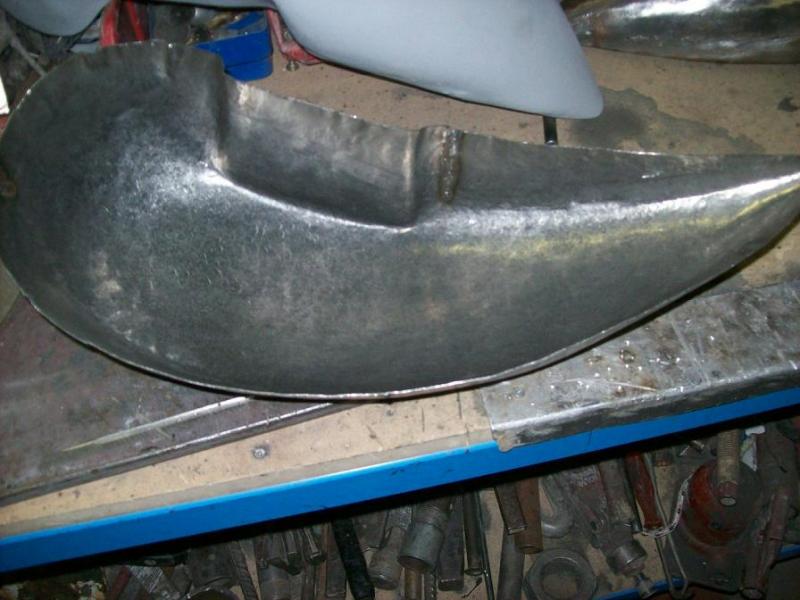

simonegsx Inviato Gennaio 11, 2010 Inviato Gennaio 11, 2010 Da quando mi hanno portato la vespina delle giostre mi è balenata in mente di realizzare una vespa in miniatura,tipo mini moto. Purtroppo per non spendere cifre folli per realizzare parti fatte a posta con torniture,fusioni etc,rimanere nel campo del HOMEMADE e soprattutto per mantenere un motore vespa sotto il telaio,ho dovuto necessariamente costruire il telaio su misura per un motore vespa 50. La scala più piccola che sono riuscito a mantenere è nell'ordine dell 1:2 Tranne qualche eccezione che per motivi tecnici non ho potuto alterare. Deciso questo, quale modello fare? Naturalmente la 98:mavieni: Da qui , partendo dall'idea di cercare di costruire il più possibile a mano ,con lamiere,tubolari e via dicendo ho cominciato a rifare tutti i lamierati in scala. 1 Cita

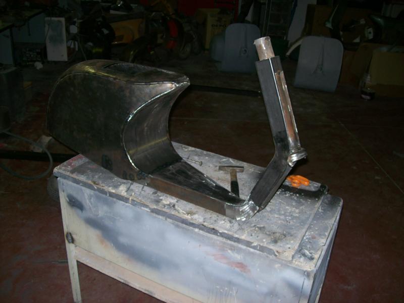

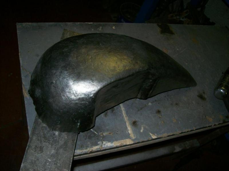

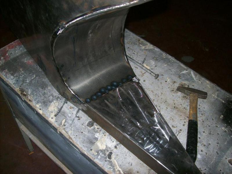

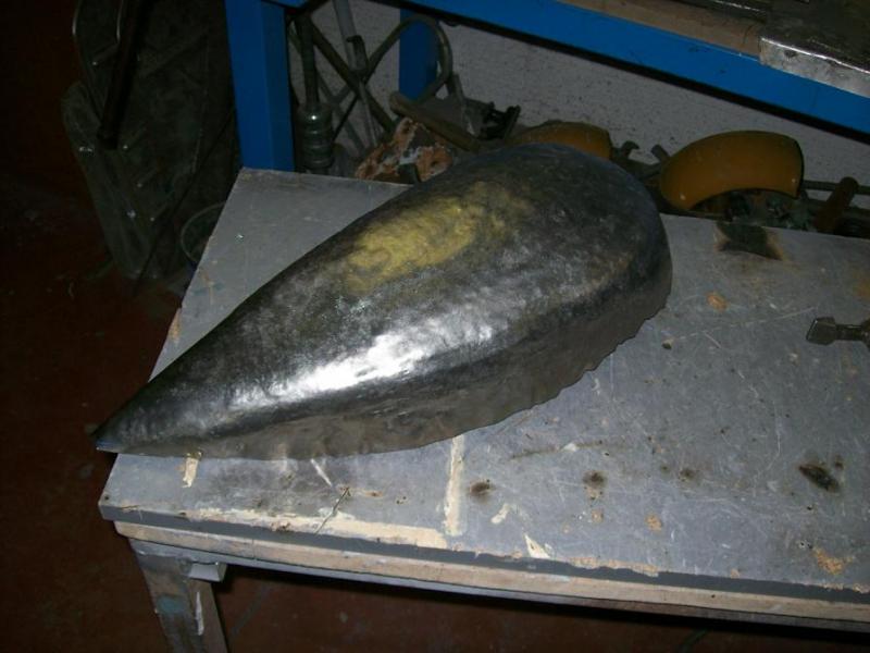

simonegsx Inviato Gennaio 11, 2010 Autore Inviato Gennaio 11, 2010 Questi sono i pezzi che compongono la parte posteriore. Ho fatto prima la parte centrale con le nervature,poi i laterali e ho assemblato il tutto la grandezza la vedete con una vespa reale!! 1 Cita

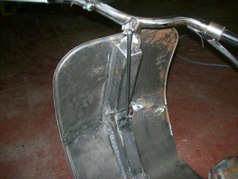

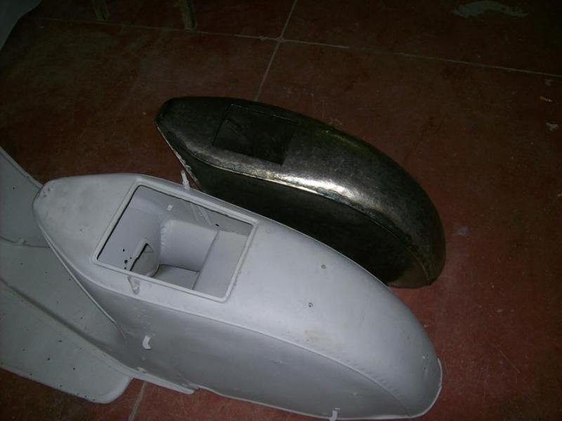

simonegsx Inviato Gennaio 11, 2010 Autore Inviato Gennaio 11, 2010 Una volta fatto il telaio,trovato la sistemazione del motore,ho cominciato ad applicare lo scudo pedana. Premetto che i progetti su carta non mi piacciono:mrgreen: Per cui parto a capocchiam e vado subito al sodo,man mano che mi si pongono i problemi li risolvo via via. 1 Cita

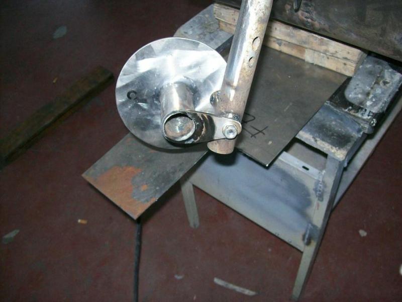

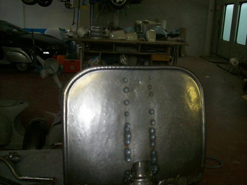

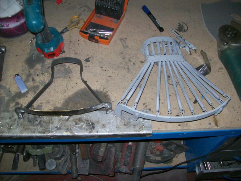

simonegsx Inviato Gennaio 11, 2010 Autore Inviato Gennaio 11, 2010 Poi è stata la volta di forcella e mozzo. Il mozzo è autocostruito. la forcella ho adattato quella di un 50 per l'occasione;-) Il cerchio è di 50 3 marce,provvisorio per il momento. 1 Cita

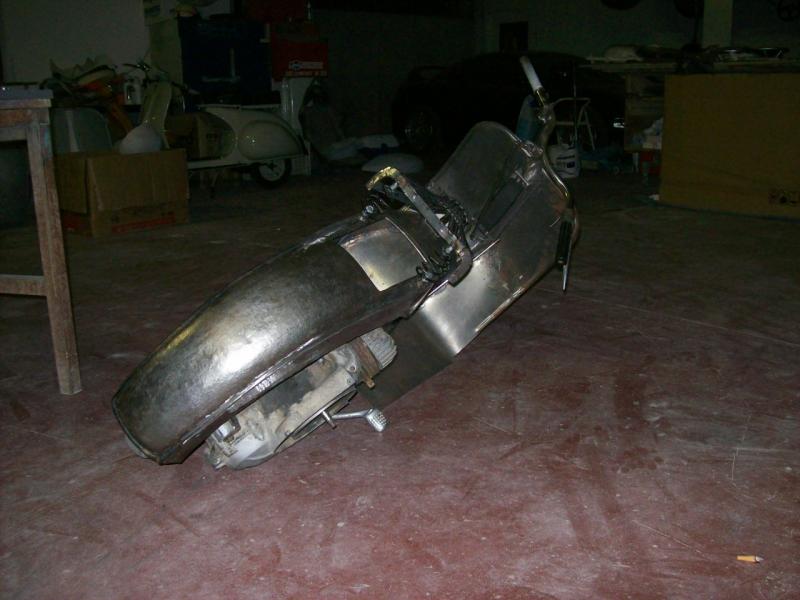

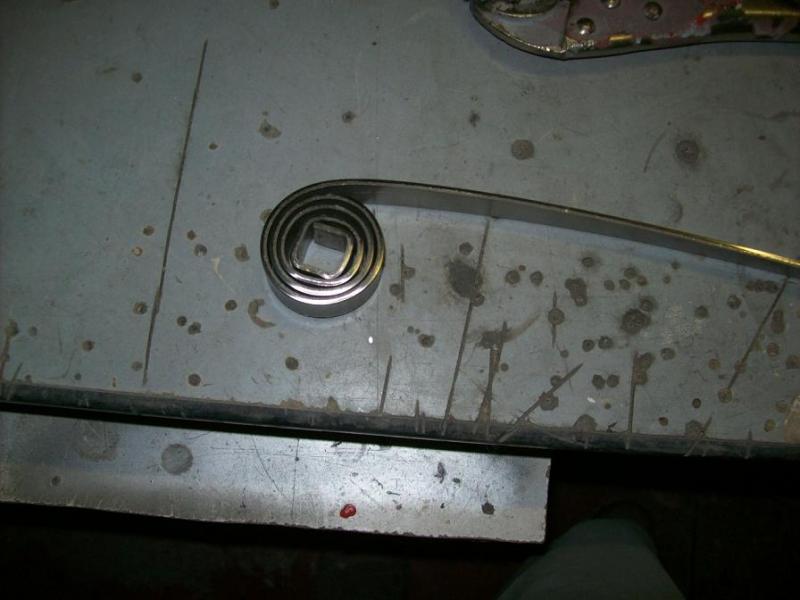

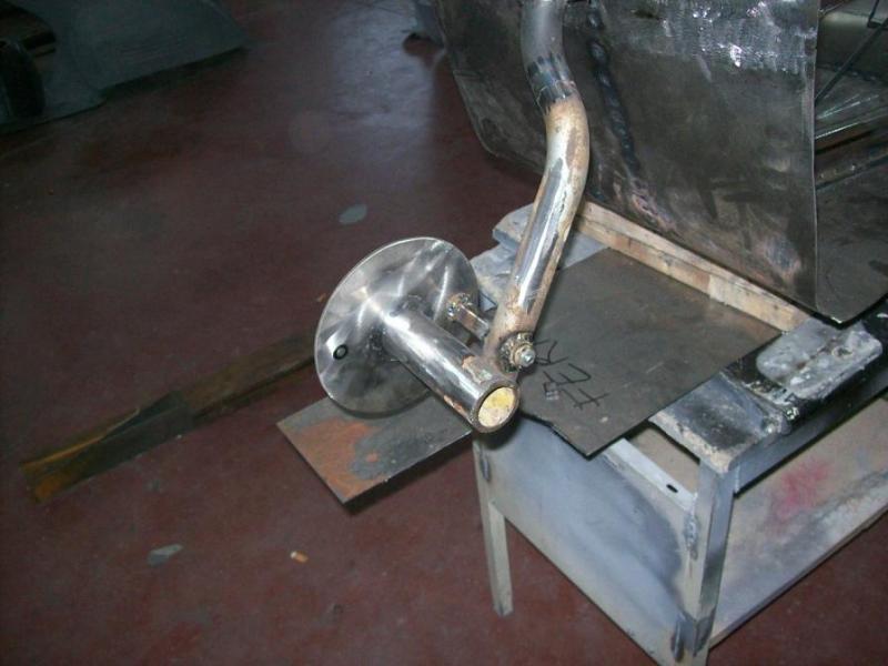

simonegsx Inviato Gennaio 11, 2010 Autore Inviato Gennaio 11, 2010 Ho dovuto fare le molle e la sospenzione ora è funzionante al 100% , Poi ho piegato un tubolare per il manubrio e una volta fatto il bordo allo scudo ho fatto il nasetto. Il nasetto l'ho fatto in ferro per una comodità di applicazione ,anche se,farlo in alluminio sarebbe stato più facile. Quando faccio queste cose strane, parto in quarta e voglio subito vedere com'è finita!Aspettare di metterlo con i ribattini ,proprio non ne avevo voglia.A volte sbaglio,ma sono fatto così. 1 Cita

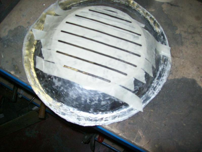

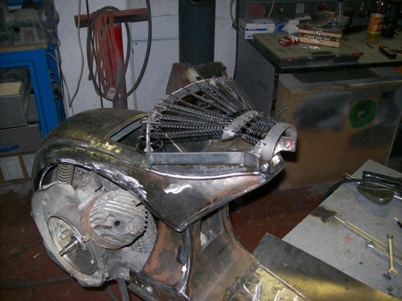

simonegsx Inviato Gennaio 11, 2010 Autore Inviato Gennaio 11, 2010 Sella,manubrio ,bacchette,snodi e visione d'insieme!! In questa fase sto cercando di fare prima tutto il grosso per poi fare tutte le rifiniture. Notate il bordo dello scudo?. Una persona normale avrebbe cominciato come ho fatto io,ma avrebbe fatto il bordo anche nelle pedane già che c'era.Io no:risata1: Volevo vedere come era lo scudo e poi mi sono stufato,dovevo procedere con la costruzione:azz::mrgreen: 1 Cita

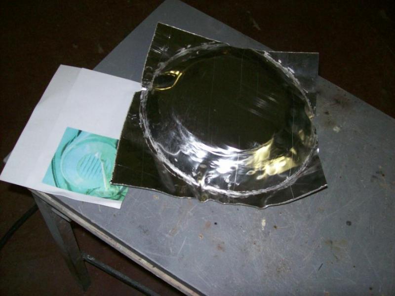

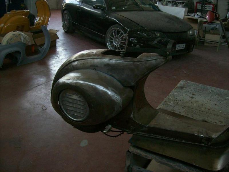

simonegsx Inviato Gennaio 11, 2010 Autore Inviato Gennaio 11, 2010 Copriventola in alluminio e sacca dx 1 Cita
