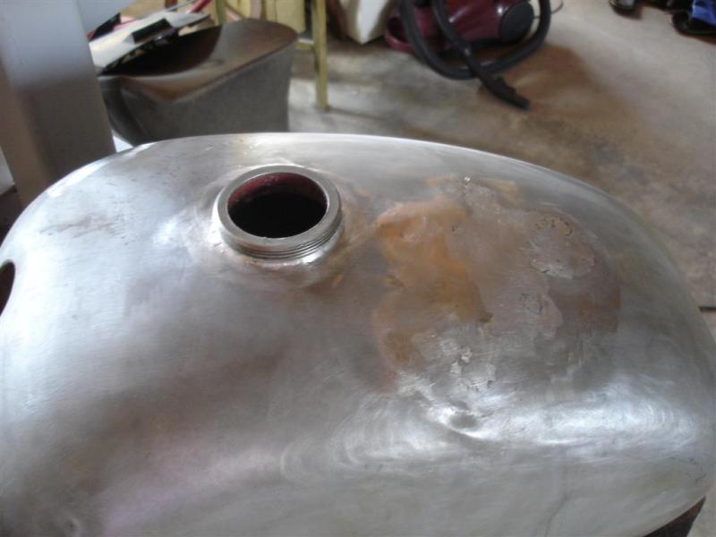

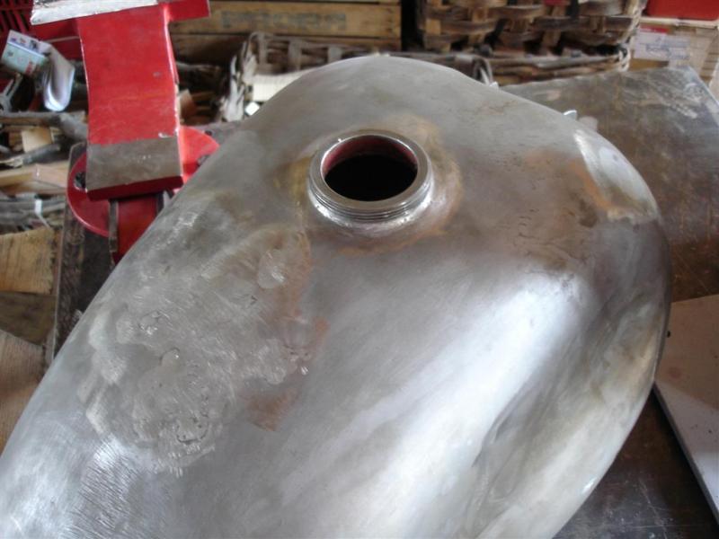

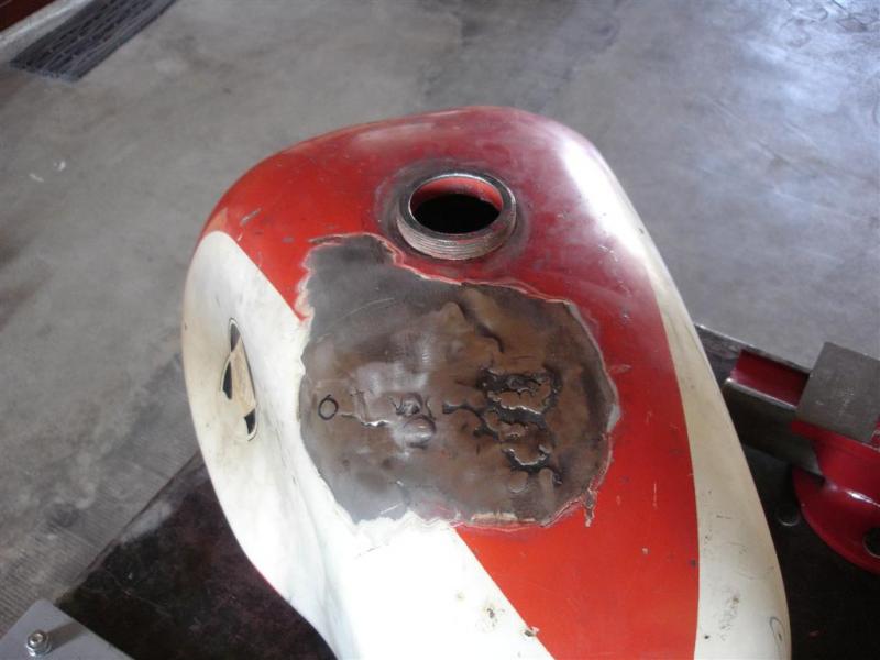

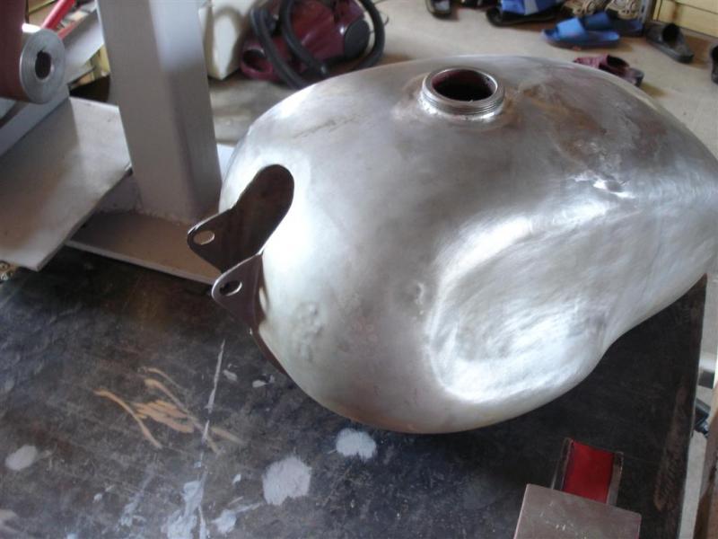

enricopiozzo Inviato Gennaio 12, 2010 Inviato Gennaio 12, 2010 il serbatoio della U l'hai saldto col cannello con il filo di ferro? non l'hai brasato ad ottone? saldare i serbatoi con il cannello non è mai bello... ho sempre paura di fare il botto. con il filo di ferro che disossidante usi? 0 Cita
InsettoScoppiettante94 Inviato Gennaio 12, 2010 Inviato Gennaio 12, 2010 Se è per quello neanche da me lo fa nessuno.Possibile che i saldatori siano tutti uguali ? Quello che è da me(c'è uno solo)ogni volta che vai a fare qualcosa ,è sempre un lavoraccio,questo non si fà,questo si sfonda,questo si sciolglie etc. Ecco perchè ho preso la saldatrice per l'alluminio!!!!!!!!!!! riesco tranquillamente a saldare lamiere sotto il millimetro senza fare tutte le pallottole di materiale come mi faceva lui con la tig. Le sacche delle bacchetta e delle faro basso sono una passeggiata!! Il cannello è il cannello ,ma per lamiere fine scalda troppo deformando inevitabilmente il pezzo ,specialmente su parti piane. Il filo ha il vantaggio di scaldare molto molto meno,sia del cannello che della tig.Ma a volte il cannello si rende più pratico e con un risultato migliore. Ad esempio il serbatoio della U l'ho fatto con il cannello per diversi motivi. Primo fra tutti una tenuta stagna migliore, secondo perchè ,regolando la fiamma in maniera giusta e con un filo di ferro fino la saldatura è quasi invisibile. L'ammeregano usa lamiere spesse perchè sono per il serbatoio. Quando lo scalda lo batte appena caldo perchè quando si ferdda ritorna duro come prima!! Gli basta,perchè gli serve solo per dare un verso alla forma. Una volta snervata a conca poi si torce e chiude quasi da sola. Sulla sacca il problema è stato fare concavo l'inizio,poi una volta sverzata ,più meni al centro più si chiude come una graziella:risata: La saldatrice a filo la usiamo pure noi in azienda..... e ci saldiamo camion e trattori.... 0 Cita
simonegsx Inviato Gennaio 12, 2010 Autore Inviato Gennaio 12, 2010 il serbatoio della U l'hai saldto col cannello con il filo di ferro? non l'hai brasato ad ottone?saldare i serbatoi con il cannello non è mai bello... ho sempre paura di fare il botto. con il filo di ferro che disossidante usi? Assolutamente filo di ferro. L'ottone non lo uso proprio.Non mi piace e se poi devi andare a fare una saldatura con il filo vicino diventa un casino che non finisce più. Non serve nessun disossidante per il filo di ferro. Fondi lo stesso materiale non hai bisogno di ancoraggio. Provaci !! ,a volte ci saldo anche dei piccoli fori di ruggine ce altrimenti con il filo si ingrandirebbero inesorabilmente perchè la lamiera è troppo fina e si sfonda . Ormai di serbatoio era rimasto poco.Aperto e sabbiato non c'erano più vapori di benza da un pezzo. Adesso ho in prova una Saldatrice Cebora per la saldatura a a filo di rame/silicio. Per certi lavori è veramente una svolta. 1 Cita
enricopiozzo Inviato Gennaio 12, 2010 Inviato Gennaio 12, 2010 con il filo di ferro non ho mai provato, quindi usi filo normalissimo, tipo quello dei carpentieri? devo provare... per ora ho sempre solo saldato ad alluminio e le sue varie leghe, bronzo, ottone castolin e stagno, ma ferro mai... 0 Cita
simonegsx Inviato Gennaio 12, 2010 Autore Inviato Gennaio 12, 2010 con il filo di ferro non ho mai provato, quindi usi filo normalissimo, tipo quello dei carpentieri? devo provare... per ora ho sempre solo saldato ad alluminio e le sue varie leghe, bronzo, ottone castolin e stagno, ma ferro mai... Esatto normalissimo filo di ferro naturale. ho modificato il mes.precedente 0 Cita
Alext5 Inviato Gennaio 12, 2010 Inviato Gennaio 12, 2010 Assolutamente filo di ferro.L'ottone non lo uso proprio.Non mi piace e se poi devi andare a fare una saldatura con il filo vicino diventa un casino che non finisce più. Non serve nessun disossidante per il filo di ferro. Fondi lo stesso materiale non hai bisogno di ancoraggio. Provaci !! ,a volte ci saldo anche dei piccoli fori di ruggine ce altrimenti con il filo si ingrandirebbero inesorabilmente perchè la lamiera è troppo fina e si sfonda . Ormai di serbatoio era rimasto poco.Aperto e sabbiato non c'erano più vapori di benza da un pezzo. Adesso ho in prova una Saldatrice Cebora per la saldatura a a filo di rame/silicio. Per certi lavori è veramente una svolta. Simone, non prendere decisioni affrettate....... 0 Cita
