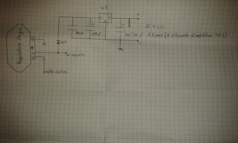

DadoPX97 Inviato Marzo 13, 2014 Inviato Marzo 13, 2014 Allora, dipende dall' amperaggio che vorresti ottenere, se vuoi solo caricare il telefono o rimanere nell' ordine di 1 Ampere allora puoi fare un piccolo stabilizzatore con LM7812, se no devi montare regolatore e batteria. Se ti interessa più tardi posto lo schema 0 Cita
mariusthesardus Inviato Marzo 13, 2014 Inviato Marzo 13, 2014 Sì, caricare cellulare, navigatore e comunque cose che assorbono pochissima corrente. Se mi posti lo schema o me lo linki ti ringrazio 0 Cita

DadoPX97 Inviato Marzo 13, 2014 Inviato Marzo 13, 2014 Ecco lo schema, il regolatore nello schema è quello che hai già, devi lasciarlo collegato cosi com'è, prendi l'alimentazione da stabilizzare sull'uscita del regolatore ( seconda G partendo da sinistra), per il resto lo schema è semplice, ricorda che dall'integrato LM7812 puoi ricavare circa 1 A max, ma assorbendo 1 A l'integrato scalda molto, quindi dovresti applicarli un dissipatore, che puoi realizzare tu stesso con un pezzo d'alluminio oppure smontare da un alimentatore da PC vecchio ad esempio, altrimenti comprarlo. ti consiglio anche di mettere un dusibile da 1 A sull'uscita del circuito, evitando cosi di romperlo. Ti consiglio di realizzare il circuito utilizzando la versione TO3 del 7812 (che puoi chiedere al negoziante) in questo modo otterrai un uscita fino a 3 A, ti consiglio questa soluzione perchè ad esempio il caricatore del mio navigatore assorbe 2.1 A:orrore:, quindi secondo me Vai di TO3 con un bel dissipatore e stai tranquillo, in questo caso cambia il fusibile con uno da 2.5 A. Buon Viaggio:ciao: 0 Cita
