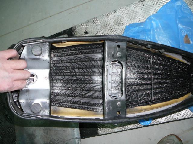

DeXoLo Inviato 28 gennaio 2010 - 20:31 Share Inviato 28 gennaio 2010 - 20:31 A proposito, ma la sella, è la sua originale??? Se non ricordo male la sella doveva avere una levetta per l'apertura, e dietro la scritta piaggio. Peccato che sia stata rivernicata, trovo che quel rosso sull'et3 sia bellissmo. 0 Quote Link al commento Condividi su altri siti More sharing options...

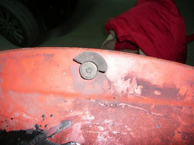

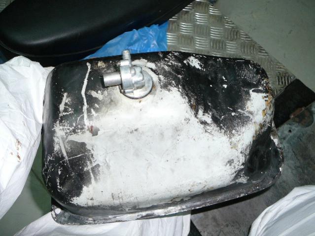

lusa Inviato 2 febbraio 2010 - 08:36 Autore Share Inviato 2 febbraio 2010 - 08:36 Buongiorno a tutti. Ho iniziato a smontare, piano piano ;-), la vespa. Sto facendo un sacco di foto, per avere poi la strada un pò più spianata quando rimonterò il tutto. Già da ora, avrei alcune domande da porvi, con relative foto:orrore:, e ringrazio in anticipo, tutti quanti risponderanno e potranno darmi una mano:Ave_2:. 1.Il serbatoio è quello originale ET3? 2. I cerchi sono i suoi originali? 3. come si toglie la chiusura dello sportellino lato motore? 4. Dentro il contakm, ci arriva un filo con una terminazione strana: è ok, oppure ho rotto qualcosa io? 5. La sella: è originale? Vi faccio tutte queste domande perchè mi sono reso conto che negli anni, ci sono state messe le mani sopra, a questa povera vespa, più volte...:rabbia: e adesso le foto 0 Quote Link al commento Condividi su altri siti More sharing options...
lusa Inviato 2 febbraio 2010 - 08:42 Autore Share Inviato 2 febbraio 2010 - 08:42 Ops, un'altra domanda....sul fondo, subito accanto a dove c'è il passacavi per i cavi del freno post, della frizione, del cambio, ci sono 4 fori, 2 più piccoli e 2 lievemente più grandi: è normale??:roll: Metto anche una foto con cerchiati i punti dove sono i fori (uno non è cerchiato perchè rimane leggermente nascosto, ma è speculare all'altro) 0 Quote Link al commento Condividi su altri siti More sharing options...
vespaciccio Inviato 2 febbraio 2010 - 08:45 Share Inviato 2 febbraio 2010 - 08:45 Ops, un'altra domanda....sul fondo, subito accanto a dove c'è il passacavi per i cavi del freno post, della frizione, del cambio, ci sono 4 fori, 2 più piccoli e 2 lievemente più grandi: è normale??:roll:Metto anche una foto con cerchiati i punti dove sono i fori (uno non è cerchiato perchè rimane leggermente nascosto, ma è speculare all'altro) e normale,cosi' 0 Quote Link al commento Condividi su altri siti More sharing options...
vespaciccio Inviato 2 febbraio 2010 - 08:51 Share Inviato 2 febbraio 2010 - 08:51 Buongiorno a tutti. Ho iniziato a smontare, piano piano ;-), la vespa. Sto facendo un sacco di foto, per avere poi la strada un pò più spianata quando rimonterò il tutto. Già da ora, avrei alcune domande da porvi, con relative foto:orrore:, e ringrazio in anticipo, tutti quanti risponderanno e potranno darmi una mano:Ave_2:. 1.Il serbatoio è quello originale ET3? 2. I cerchi sono i suoi originali? 3. come si toglie la chiusura dello sportellino lato motore? 4. Dentro il contakm, ci arriva un filo con una terminazione strana: è ok, oppure ho rotto qualcosa io? 5. La sella: è originale? Vi faccio tutte queste domande perchè mi sono reso conto che negli anni, ci sono state messe le mani sopra, a questa povera vespa, più volte...:rabbia: e adesso le foto Ecco le tue risposte 1.si 2.si 3.se lo devi mettere nuovo fai un buco al centro con un trapano 4.e il cavo della lampadina contakm,ed è perfetta 5.no,la sella originale per et3 deve essere senza serratura ma con levetta e marchio Piaggio posteriore 0 Quote Link al commento Condividi su altri siti More sharing options...
lusa Inviato 2 febbraio 2010 - 08:55 Autore Share Inviato 2 febbraio 2010 - 08:55 Ecco le tue risposte1.si 2.si 3.se lo devi mettere nuovo fai un buco al centro con un trapano 4.e il cavo della lampadina contakm,ed è perfetta 5.no,la sella originale per et3 deve essere senza serratura ma con levetta e marchio Piaggio posteriore :orrore: FLASH....!!!!:orrore: Grazie tante vespaciccio!!!! Per quale tipo di vespa ti sembra la sella???:ciao: 0 Quote Link al commento Condividi su altri siti More sharing options...
vespaciccio Inviato 2 febbraio 2010 - 08:57 Share Inviato 2 febbraio 2010 - 08:57 :orrore: FLASH....!!!!:orrore:Grazie tante vespaciccio!!!! Per quale tipo di vespa ti sembra la sella???:ciao: E un imitazione 0 Quote Link al commento Condividi su altri siti More sharing options...
