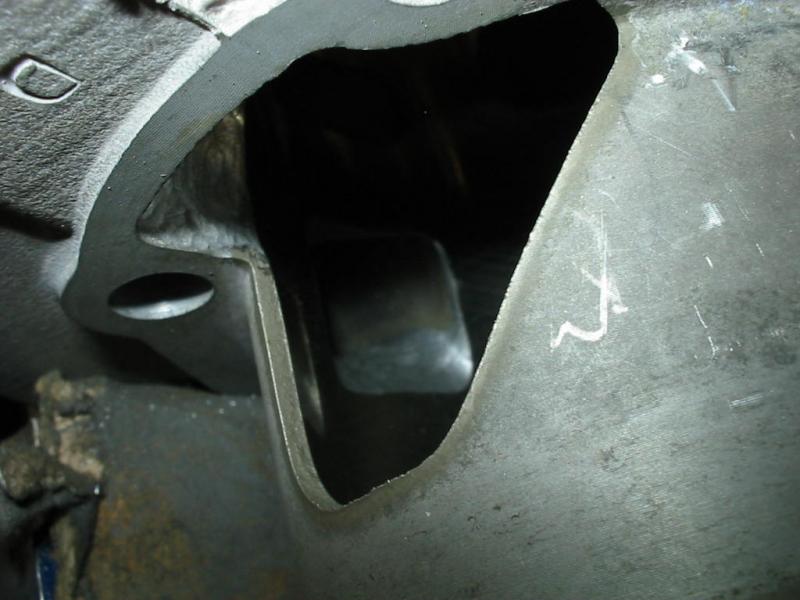

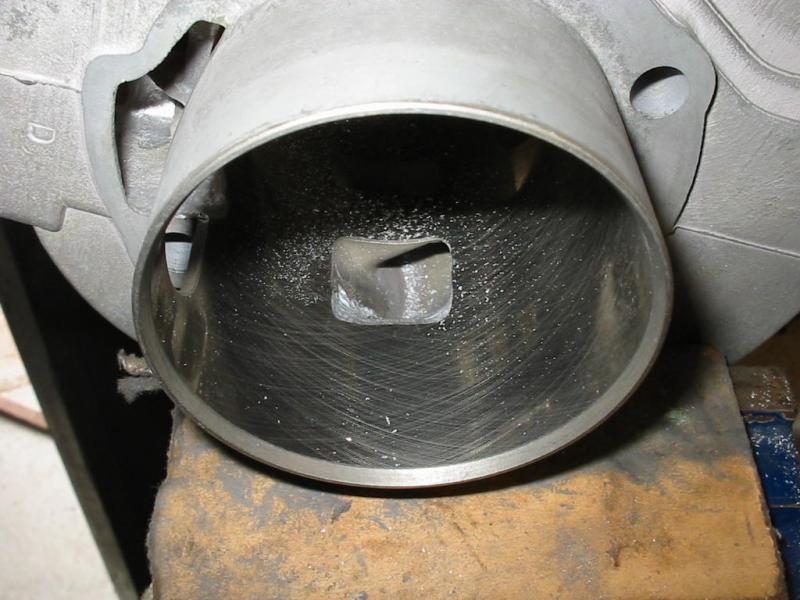

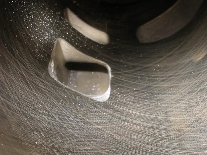

Oggi qualche altro passo avanti. Ho lavorato l'imbocco dei travasi, quel tanto che basta a migliorare il passaggio della miscela dal carter. Non sono stati aperti fino giù, non serve vista la forma che hanno è bastato smussare 3-4 mm verso il basso per agevolare tantissimo il passaggio. Ai lati invece è stato rimosso un bordino che avrebbe creato sicuramente dannose turbolenze.

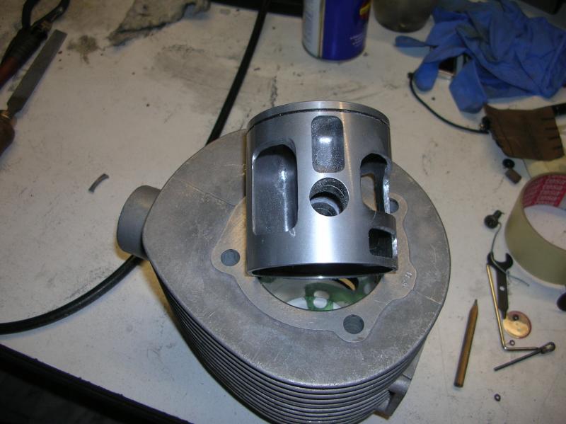

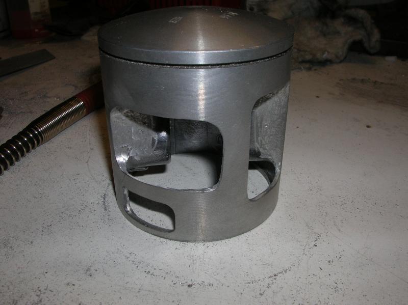

Domani passo alla lavorazione del pistone, dal cui interno devono essere alimentati i travasi del cilindro, oltre a creare un idoneo passaggio per l'ingresso dall'ammissione.
A domani per le foto.
Qualche foto durante la lavorazione. Più di tanto non serve andare, modificare la sezione interna del travaso sarebbe difficile e sopratutto eventuali imperfezioni porterebbero solo a peggioramenti del flusso. I lavori eseguiti consentono ora più "visibilità" del travaso rispetto all'origine e sicuramente un percorso meno tortuoso.
A presto per i lavori al pistone.
