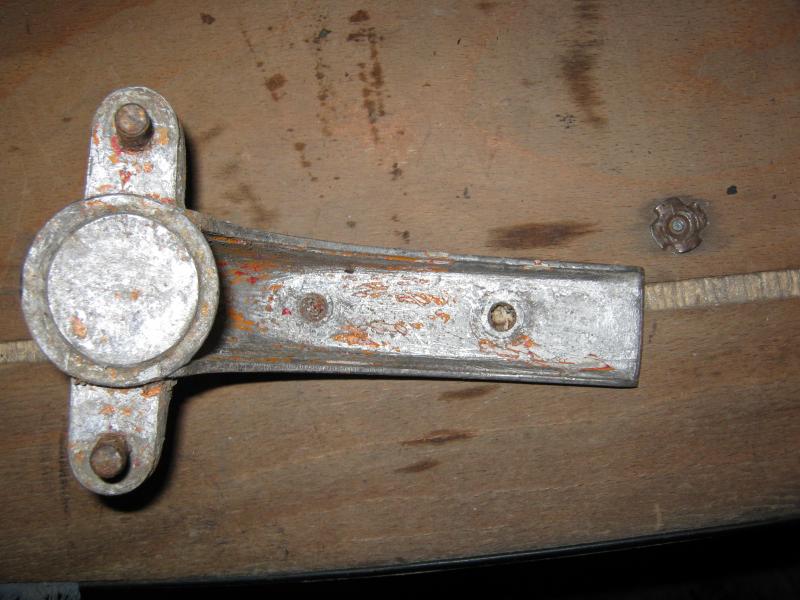

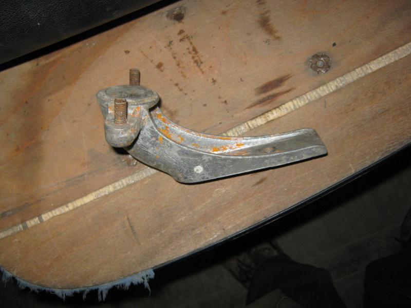

VespaSan Inviato 16 marzo 2010 - 16:25 Autore Share Inviato 16 marzo 2010 - 16:25 è questo il portaruota di scorta originale? 0 Quote Link al commento Condividi su altri siti More sharing options...
Administrators horusbird Inviato 16 marzo 2010 - 16:43 ADMIN Administrators Share Inviato 16 marzo 2010 - 16:43 è questo il portaruota di scorta originale? no, e' questo: 0 Quote Link al commento Condividi su altri siti More sharing options...
VespaSan Inviato 16 marzo 2010 - 16:59 Autore Share Inviato 16 marzo 2010 - 16:59 di che vespa è allora? mi sembra strano perchè ha lo stesso colore ritrovato nella vespa come primo colore 0 Quote Link al commento Condividi su altri siti More sharing options...
