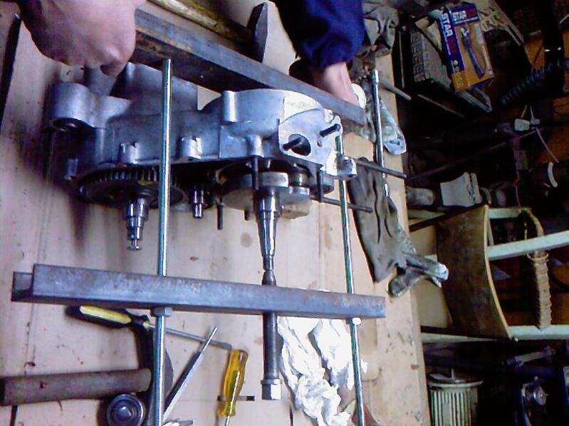

vespante Inviato 9 marzo 2010 - 11:05 Autore Share Inviato 9 marzo 2010 - 11:05 Sinceramente io con la tecnica del congelatore nn ho avuto buoni risultati.. Allora mi sono attrezzato da me e mi sono fatto 'un'estrattore all'incontrario'!!! Tra la biella ho incastrato uno spessore adeguato e dalla parte del cusinetto ho messo un cilindro che appoggia preciso sulla boccola interna del cuscinetto.. avvitando la vite tutto va in sede senza problemi... 0 Quote Link al commento Condividi su altri siti More sharing options...
matmas Inviato 9 marzo 2010 - 11:18 Share Inviato 9 marzo 2010 - 11:18 ottima cosa... io ho usato lo stesso principio mettendo degli spessori dal lato frizione in modo che si posino sulla battuta interna del cuscinetto e poi usando un bullone ho avvitato in maniera da tirare l'albero verso la frizione... solo che mi manca qualche mm per farlo entrare del tutto ed è diventato duro avvitare...cmq proverò con calma a vedere se entra continuando con questo metodo... 0 Quote Link al commento Condividi su altri siti More sharing options...
tekko Inviato 9 marzo 2010 - 11:55 Share Inviato 9 marzo 2010 - 11:55 Sinceramente io con la tecnica del congelatore nn ho avuto buoni risultati.. Allora mi sono attrezzato da me e mi sono fatto 'un'estrattore all'incontrario'!!! Tra la biella ho incastrato uno spessore adeguato e dalla parte del cusinetto ho messo un cilindro che appoggia preciso sulla boccola interna del cuscinetto.. avvitando la vite tutto va in sede senza problemi... cosi facendo chiudi in 2 l albero anche se hai messo uno spessore in mezzo nessuno ti dice che non t chiuda l albero di qualche centesimo meglio tirarlo e basta dal lato frizione, usando anche solo la frizione stessa. io prima uso un tubo dell acqua come spessore, poi il solo boccolo della frizione, poi la frizione intera. ciao 0 Quote Link al commento Condividi su altri siti More sharing options...
volumexit Inviato 9 marzo 2010 - 12:48 MODERATOR Share Inviato 9 marzo 2010 - 12:48 ottima cosa...io ho usato lo stesso principio mettendo degli spessori dal lato frizione in modo che si posino sulla battuta interna del cuscinetto e poi usando un bullone ho avvitato in maniera da tirare l'albero verso la frizione... solo che mi manca qualche mm per farlo entrare del tutto ed è diventato duro avvitare...cmq proverò con calma a vedere se entra continuando con questo metodo... Ma stai usando il dado a castello? Io mi sono preparato un dado conn chiave da 17 ma non ricordo piu il diametro ed il paso del filetto. Si puo anche usare il dado frizione dei PX MY. Ciao, Vol. 0 Quote Link al commento Condividi su altri siti More sharing options...
matmas Inviato 9 marzo 2010 - 13:14 Share Inviato 9 marzo 2010 - 13:14 all'inizio sì ma poi ho trovato un dado da chiave a 17 che andava bene... il fatto è che quando inizio a stringere forte faccia fatica a tenere bloccato l'albero... non ho osato bloccarlo con chiavi o altro per evitare di rovinare qualcosa. consigli su come tenere bloccato l'albero finchè avvito?? 0 Quote Link al commento Condividi su altri siti More sharing options...
vespante Inviato 9 marzo 2010 - 13:22 Autore Share Inviato 9 marzo 2010 - 13:22 Blocca la frezione con una chiave a catena, di quelle che si usa x smontare filtri dell'olio e cose di quel tipo... 0 Quote Link al commento Condividi su altri siti More sharing options...
