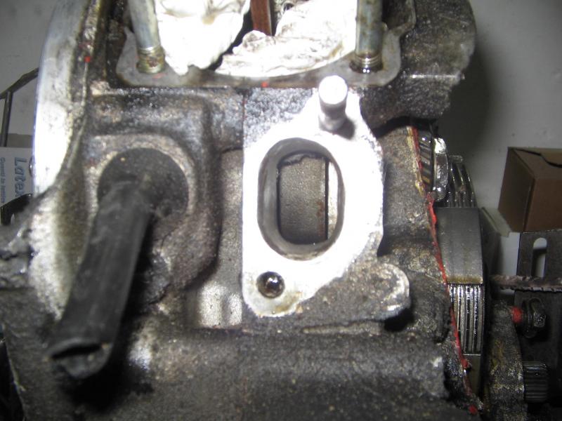

vesparetto Inviato 1 marzo 2010 - 13:47 Autore Share Inviato 1 marzo 2010 - 13:47 Grazie per le informazioni sartana1969.Si il collettore e' singolo con pacco lamellare.ecco la foto della valvola,e' stata lavorata,penso. 0 Quote Link al commento Condividi su altri siti More sharing options...
sartana1969 Inviato 1 marzo 2010 - 14:13 Share Inviato 1 marzo 2010 - 14:13 come puoi ben vedere è un carter pk con aspirazione a 3 fori l'aspirazione è stata raccordata all'imbocco del collettore ed è stata allargata dentro non penso che riesca a fare tenuta - tu hai adesso tutta la biella in alto, come se fosse al PMS portala al PMI e vedi se lateralmente chiude i prigionieri del cilindro che ha utilizzato il precedente proprietario sono quelli "purchera....." zincati.... 0 Quote Link al commento Condividi su altri siti More sharing options...

sartana1969 Inviato 1 marzo 2010 - 17:40 Share Inviato 1 marzo 2010 - 17:40 potrebbe essere stata montata la biella dell'et3 o altra in carter di pk.c'è un pezzo spizzicato a lato la base del cilindro o è qualcosaltro? non c'entra nulla gli alberi sono intercambiabili tra loro e non è la biella dell'et3 ma l'albero dell'et3 la valvola è stata allargata troppo e non tiene QUINDI o la fai ripristinare o monti un collettore lamellare per i travasi di base, adesso ci guardo.... 0 Quote Link al commento Condividi su altri siti More sharing options...
sartana1969 Inviato 1 marzo 2010 - 17:51 Share Inviato 1 marzo 2010 - 17:51 i travasi di base son fatti anche abbastanza bene non ha allargato più di tanto si vede chiaramente che era un 130 polini montato diritto @vespasan: quelal che vedi è pasta rossa 0 Quote Link al commento Condividi su altri siti More sharing options...
