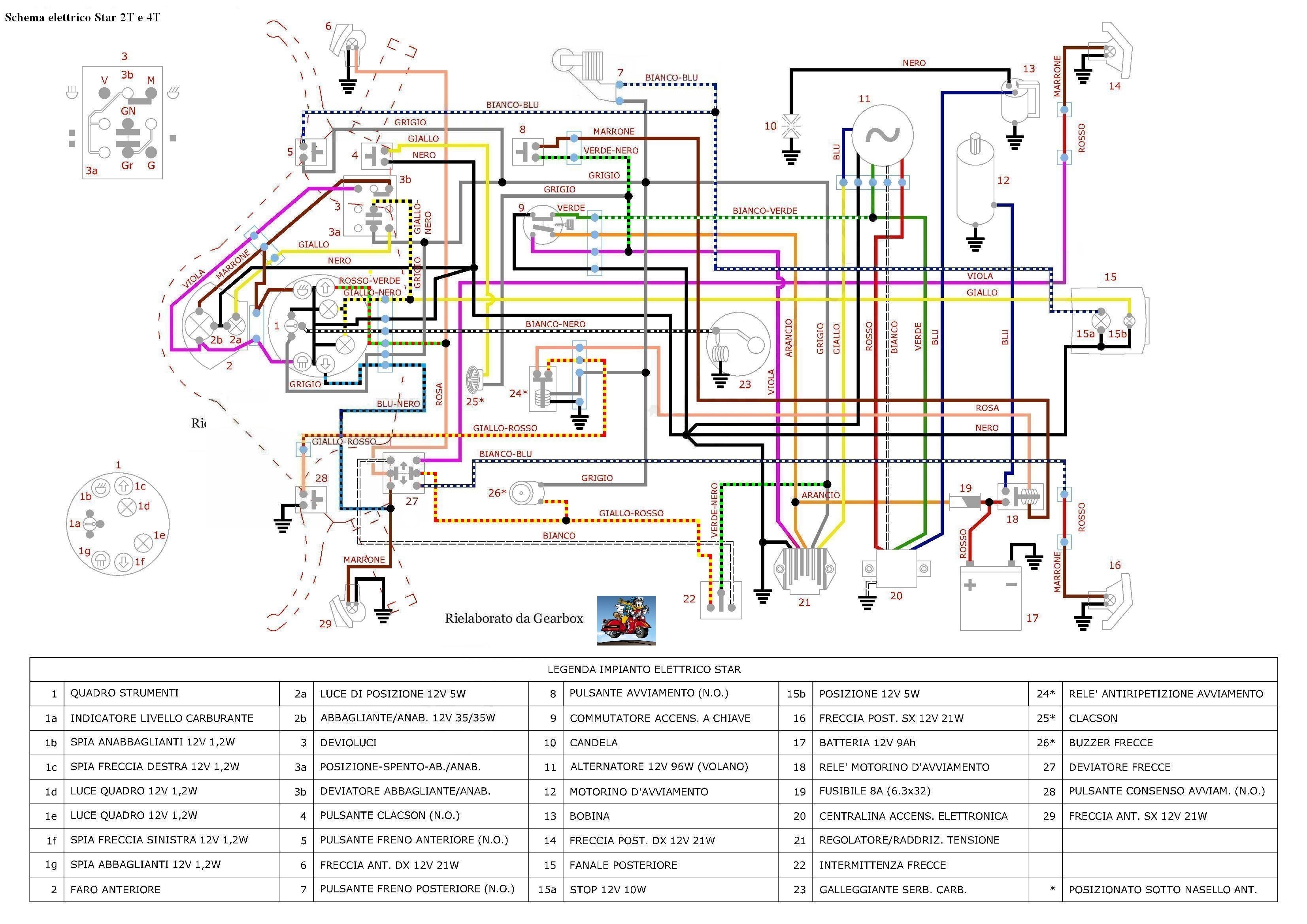

gearbox Inviato Ottobre 3, 2017 Inviato Ottobre 3, 2017 Il 02/10/2017 at 21:33, poeta dice: lo sò---- òa sua và benissimo epr ora e quindi la lascio, ma mi piacerebbe sostituire treccia strumento e devi luci con quelli PX per renderla davvero affidabilissima anche per il futuro.... ma già ora buona e no-problem.... corre cavolo se corre! Expand Ciao Poeta In allegato lo schema elettrico a colori della tua Star. L'ho fatto partendo dallo schema presente nel libretto uso e manutenzione, scanner, ingrandito su foglio A4 e poi modificato con Paint. Buona strada 1 Cita
poeta Inviato Ottobre 4, 2017 Inviato Ottobre 4, 2017 grazie! spero non serva mai ovviamente, ma è chiarissimo ed utile lo copio subito! 0 Cita
gearbox Inviato Ottobre 6, 2017 Inviato Ottobre 6, 2017 Il 04/10/2017 at 20:55, poeta dice: grazie! spero non serva mai ovviamente, ma è chiarissimo ed utile lo copio subito! Expand Ciao Poeta. Lo schema elettrico della Star differisce da quello della PX. Di buono c'è che i connettori usati sono di tipo commerciale ed utilizzano dei fast-on da 2.8 mm Buona strada 0 Cita
poeta Inviato Ottobre 6, 2017 Inviato Ottobre 6, 2017 ma se cambio treccia e tutto monta tutto no problem.... 0 Cita
Marben Inviato Ottobre 6, 2017 Inviato Ottobre 6, 2017 Purtroppo no. Oltre alla diversità dei connettori, cambia anche buona parte delle "funzioni". La Star ha spie separate per le frecce e manca la spia della riserva. Inoltre il valore resistivo del galleggiante è differente, per cui l'applicazione dello strumento Piaggio imporrebbe anche la sostituzione del serbatoio (il sistema di fissaggio del galleggiante è differente). Inviato dal mio Siemens S62 0 Cita
