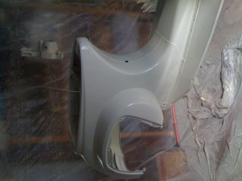

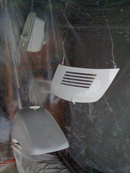

Allora fondo epossidico dato ovunque, e devo dire che nonostante la paura di commettere orrori sulla carrozza e' venuto invece un buon lavoro. Adesso saldo un paio di piccole crepe e poi passo allo stucco. Che tipo????? Quello a spatola?? E poi altro fondo di altro tipo?

Si, ora devi stuccare e saldare, lo stucco a spatola va benissimo penso lo troverai con facilià...
Per l'altro fondo, quello antiruggine diciamo, basta che fai una ricerca nel database telai e lo trovi al volo nella prima riga dei colori, ad esempio:
"Antiruggine - cod.MaxMayer:
Grigio 8012M"
Dato quello, dai il colore ed hai finito!!!

è stato moooooooooolto difficile arrivare a fare tutto ma adesso credo che sia a metà dell'opera, prevedo altrettanto difficile il rimontaggio di tutto nella speranza che la verniciatura vada bene.......Ma di per se il fondo epossidico non è già un antiruggine? Il fondo che devo passare dopo lo stucco è bicomponente o no? E sopratutto è fondo o antiruggine?
Il fondo epossidico è un antiruggine perchè isola il metallo dall'aria e dalla sua umidità.
Il fondo che devi dare dopo le stuccature è esattamente quello che metteva piaggio prima di dare il colore ai suoi telai ed è antiruggine :mrgreen:
diciamo che l'aggiunta della nuova corrente di pensiero prevede un ulteriore fondo che è l'epossidico che hai già dato, ma di per se ai tempi non si dava.
Mi pare che il fondo "piaggio" sia un bicomponente, ma non ne sono sicuro, di sicuro la vernice filale è bicomponente e sarà la più difficile da dare...

la verniciatura finale è la cos a più difficile...
mozzi, cerchi, forcella, piatto ganasce anteriore, copri volano vanno sverniciati e passati con fondo antiruggine bicomponente (lo stesso della vespa) e vernice alluminio bicomponente (il codice lo trovi nelle schede tecniche)
NB: i mozzi sono porosi, ed è una caratteristica, se dai troppo fondo diventano lisci, quindi bisogna dare proprio una velatura di fondo e una verniciata giusta di colore.
