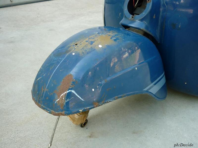

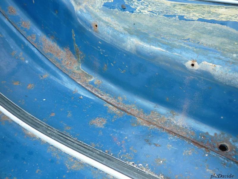

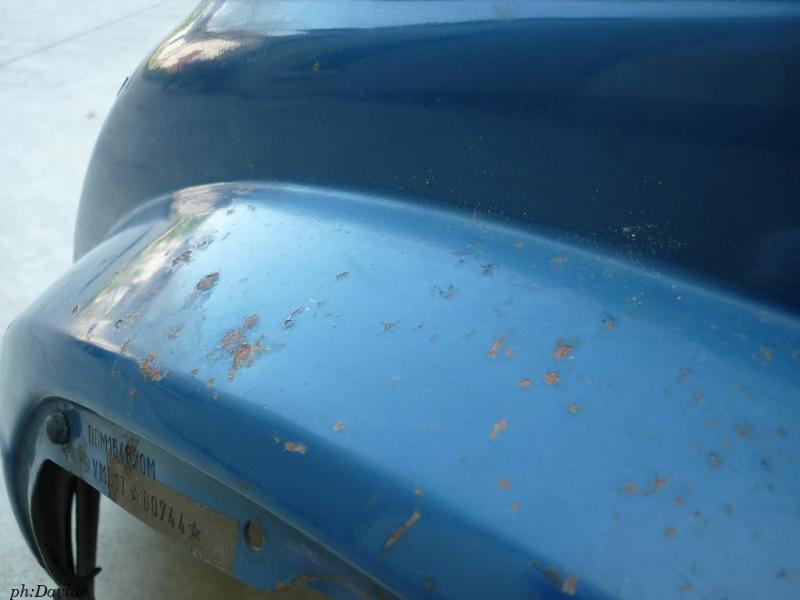

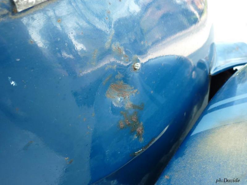

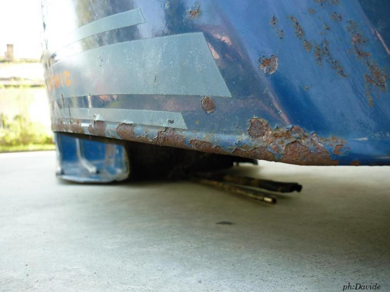

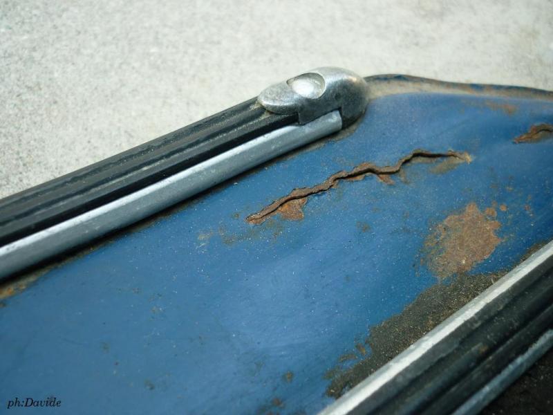

I danni bene o male sono sempre gli stessi su una moto di trent'anni: Colore sbiadito e ruggine ormai a pallini su tutta la carrozzeria della Vespa, ammaccature varie disseminate qua e là, primi segni di crepe sulla pedana.
In dettaglio le parti messe peggio:
- La Vespa ha preso una bella "lasagna" sul lato sinistro, parte scarico.

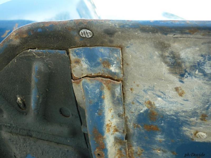

- La pedana con un crepo di 5 cm. sul lato destro.
- La ruggine comincia a vedersi sia sulle giunture della pedana, sulle pance laterali, sotto pedana ecc ecc
Vi allego le foto così vi fate un idea. ;)

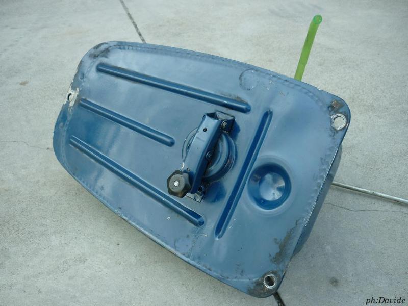

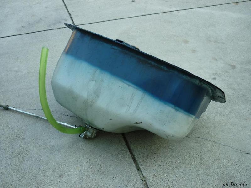

Il serbatoio e il sottosella sono in buono stato. Con una bella pulita tornano quasi come nuovi.

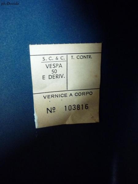

Addirittura nel sottosella poco sopra al carburatore c'è ancora un adesivo con delle diciture riguardanti la "Vernice a corpo" e alcuni numeri di codice.

Ecco l'ingrandimento dell'adesivo che c'è nel vano sottosella ;-)
