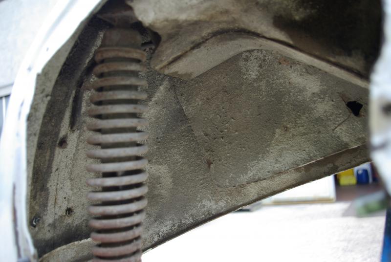

Davide Zeta Inviato Aprile 10, 2010 Autore Inviato Aprile 10, 2010 Altre domandone... Il rivestimento all'interno della pancia sinistra è sua nativa dell'ET3 o è stata applicata dopo? Le leve freno-frizione sono assai consumate. Per recuperarle senza acquistarne di nuove? Foto in allegato 0 Cita
appino Inviato Aprile 10, 2010 Inviato Aprile 10, 2010 La moquette é originale proprio dell'ET3 e proprio di quel colore.....se la togli attento a non romperla, potrai lavarla o sostituirla misurando la vecchia. Io rimetto quella perchè si dice tenga meglio il calore prodotto dal tubo di scarico che passa proprio dietro al portaoggetti. Per le leve io uso un attrezzo per lucidare e della pasta apposita, però io ho un'officina meccanica......tu in casa puoi utilizzare tela vetrata di grana media per poi passare a grana sempre più fine per togliere i graffi e finire con pasta per lucidare tipo "Sidol" fatta appositamente per i metalli. 0 Cita

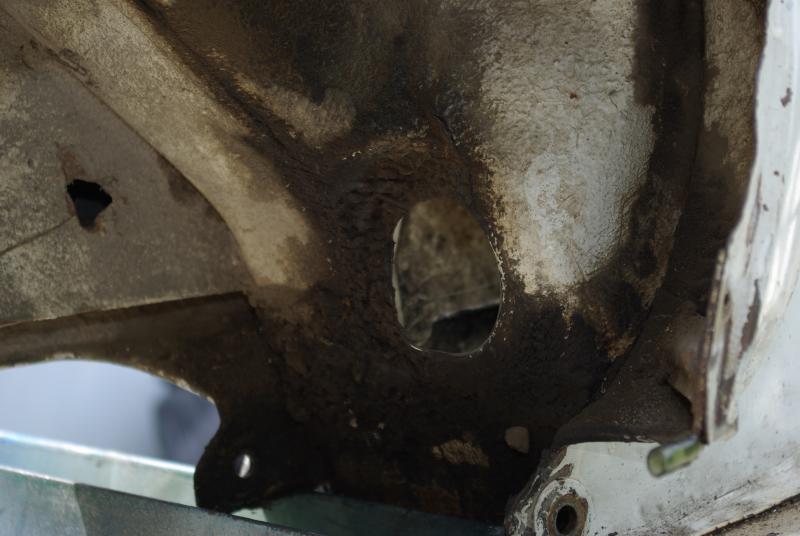

appino Inviato Aprile 11, 2010 Inviato Aprile 11, 2010 Approfitto un attimo della discussione per chiedere info sul buco che c'è nel vano portaoggetti della mia ET3 come da foto che allego. Potreste per cortesia postare qualche foto di questa zona perchè essendo in fase di restauro se non serve chiudo il buco. Grazie 0 Cita
Steve79 Inviato Aprile 11, 2010 Inviato Aprile 11, 2010 Approfitto un attimo della discussione per chiedere info sul buco che c'è nel vano portaoggetti della mia ET3 come da foto che allego.Potreste per cortesia postare qualche foto di questa zona perchè essendo in fase di restauro se non serve chiudo il buco. Grazie Quel buco serve per far passare il cavo della candeletta e i cavi che vanno dallo statore alla centralina. Cmq il tuo non è un foro originale! sicuro che è un ET3 e non una primavera modificata? 0 Cita
Steve79 Inviato Aprile 11, 2010 Inviato Aprile 11, 2010 C'è qualcosa che non mi torna! Guarda com'è il buco nella mia... Altri pareri? Speriamo ci scusi il titolare di questo post! 0 Cita
appino Inviato Aprile 11, 2010 Inviato Aprile 11, 2010 C'è qualcosa che non mi torna! Guarda com'è il buco nella mia... Altri pareri? Speriamo ci scusi il titolare di questo post! Passiamo nella mia discussione così non disturbiamo più http://www.vesparesources.com/restauro-smallframe/23406-restauro-et3.html Grazie per l'ospitalità 0 Cita
