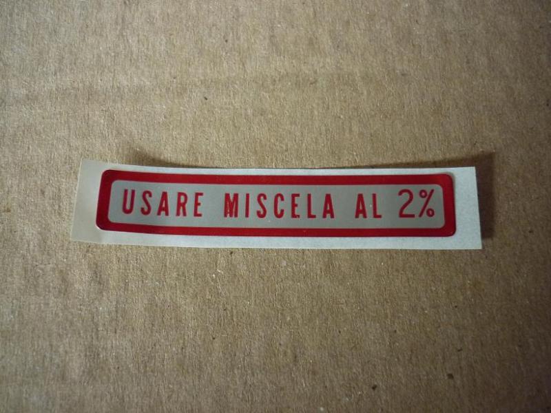

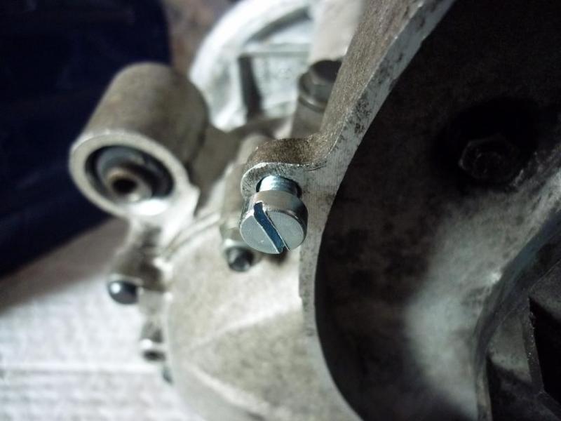

Davide Zeta Inviato Marzo 12, 2011 Autore Inviato Marzo 12, 2011 Sono appena tornato dalla fiera a Lonigo... bellissimo! Ci ho messo 3 ore e mezza a girarla tutta, avrei comprato di tutto! Ho comprato solo lo stretto necessario... L'adesivo per il tappo-serbatoio La levetta dello sportello nuova Minuterie a go go (viti per la targa, viti per la sella, viti per il coprivolano e la cuffia...) Spesa totale 20€ Spero di aver comprato giusto... Le viti per il coprivolano e la cuffia vanno bene? La levetta riesco a ribatterla senza forarla come simone? 0 Cita

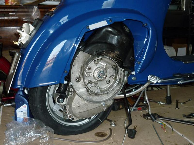

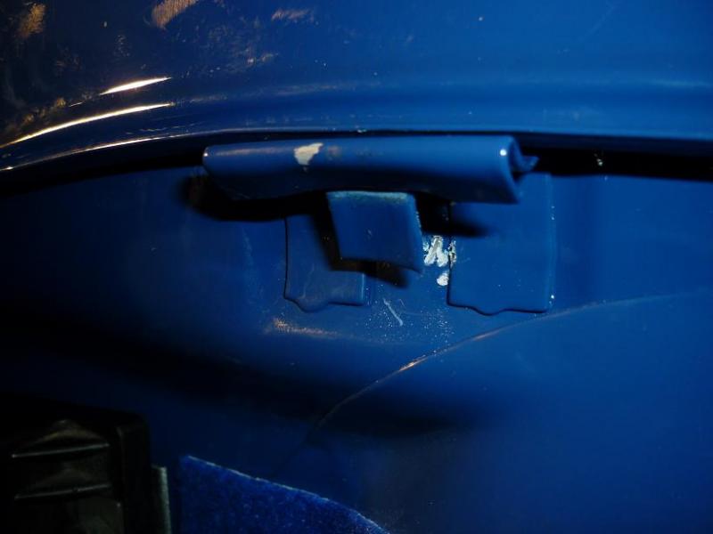

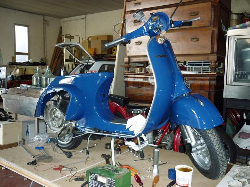

Davide Zeta Inviato Marzo 30, 2011 Autore Inviato Marzo 30, 2011 Giornata nera. Il motore è montato, abbiamo collegato tutti i cavi ma ci sono i primi problemi: Il motore non fà corrente. Lo sportello lato centralina non resta chiuso e ho notato che il colore si è già rovinato. Ho montato la ruota dietro e serrando i dadi è saltato il colore anche dai cerchi. Sono demoralizzato e ho i coglioni girati a mille. 0 Cita
appino Inviato Marzo 30, 2011 Inviato Marzo 30, 2011 nei cerchi è praticamente inevitabile che la vernice salti via sotto la rondella spaccata. 0 Cita
luciovr Inviato Marzo 30, 2011 Inviato Marzo 30, 2011 Giornata nera. Il motore è montato, abbiamo collegato tutti i cavi ma ci sono i primi problemi: Il motore non fà corrente. Beh, vista la cifra importante chiesta dal meccanico per risistemarlo penso che possa senza dubbio darci un occhiata... Lo sportello lato centralina non resta chiuso e ho notato che il colore si è già rovinato. un classico, lo fa anche la mia. Ai miei tempi andava di moda bordare lo sportellino con un piccolo profilo in gomma per evitare questo problema Ho montato la ruota dietro e serrando i dadi è saltato il colore anche dai cerchi. Altro classico, dovuto alle rondelle a spacco. Porta pazienza, sono piccole cose che si risolvono, ormai sei alla fine 0 Cita

Davide Zeta Inviato Marzo 31, 2011 Autore Inviato Marzo 31, 2011 Allo stato attuale delle cose siamo al punto che vedete nelle foto. Il motore non faceva corrente a causa dello statore, o meglio dei fili tutti rotti (o quasi) dello statore. Mi ero preso la briga di aggiustare con la guaina termorestringente quelli che si collegano all'impianto elettrico, e vado a perdere 3 ore per capire perchè la pippetta della candela non fà la scintilla... Per poi trovarsi con lo statore con tutti i fili inutilizzabili. Cazzo se aveva ragione gioweb, mai fidarsi di nessuno. Ho telefonato ad un negozio qui vicino casa e per domani sera mi consegnano uno statore nuovo di palla. 100€ più o meno... Domani vi aggiorno, stay tuned 0 Cita
s7400dp21957 Inviato Marzo 31, 2011 Inviato Marzo 31, 2011 Ho telefonato ad un negozio qui vicino casa e per domani sera mi consegnano uno statore nuovo di palla. 100€ più o meno... Ma i fili basta cambiarli e lo statore torna come nuovo, ammesso che non abbia altri problemi. 0 Cita
Davide Zeta Inviato Marzo 31, 2011 Autore Inviato Marzo 31, 2011 Ma i fili basta cambiarli e lo statore torna come nuovo, ammesso che non abbia altri problemi. Ma io ho fretta di finirla che non vedo l'ora di usarla. Rifare i cablaggi dello statore vorrebbe dire perdere un'altra settimana, dato che dovrei andare alla ricerca dei nuovi cavi, dovrei comprare uno stagnatore e mettermi a fare un lavoro di elettrica che non ho mai fatto in vita mia. Già se vado avanti di questo passo la finirò per i primi di maggio e mi perdo i raduni migliori. Lo sò che la fretta non è la cosa migliore per questi tipi di lavori ma dopo 12 mesi la voglio vedere finita stà vespa! 0 Cita
ruggero Inviato Marzo 31, 2011 Inviato Marzo 31, 2011 Ma io ho fretta di finirla che non vedo l'ora di usarla. Rifare i cablaggi dello statore vorrebbe dire perdere un'altra settimana, dato che dovrei andare alla ricerca dei nuovi cavi, dovrei comprare uno stagnatore e mettermi a fare un lavoro di elettrica che non ho mai fatto in vita mia. Già se vado avanti di questo passo la finirò per i primi di maggio e mi perdo i raduni migliori. Lo sò che la fretta non è la cosa migliore per questi tipi di lavori ma dopo 12 mesi la voglio vedere finita stà vespa! Beh comunque avere uno statore di riserva non è una brutta cosa. Io se fossi in te monterei quello nuovo e poi con calma mi ricablerei quello esistente seguendo l'ottimo tutorial di Giò. Non è affatto difficile, ti serve solo un saldatore, anche di quelli fai-da-te, una treccia cavi di un ferro da stiro, qualche faston e un po' di guaina termorestringente. 0 Cita
