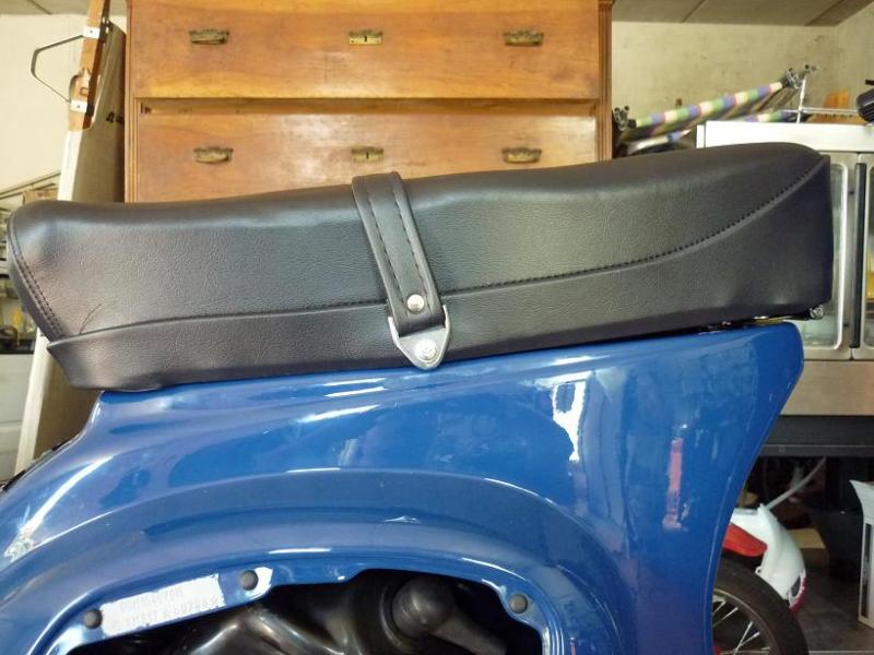

Davide Zeta Inviato Aprile 6, 2011 Autore Inviato Aprile 6, 2011 Ieri l'abbiamo accesa, è partita al terzo colpo! E' ancora sopra al banchetto, non l'ho ancora provata in strada... Ho dei dubbi sulla sella nuova... Guardate le foto. Possibile che resti così alta davanti e resti così tanto spazio dietro? 0 Cita

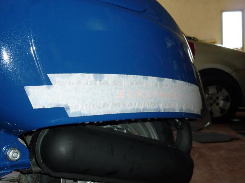

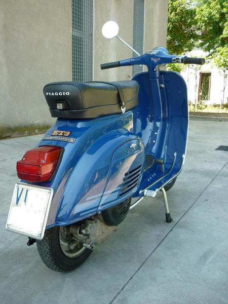

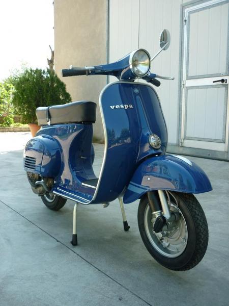

Davide Zeta Inviato Maggio 4, 2011 Autore Inviato Maggio 4, 2011 Ciao ragazzi! Ho approfittato di qualche giorno di ferie dal lavoro per ultimare l'et3. Questa mattina ho attaccato gli adesivi armato di acqua e sapone... 0 Cita

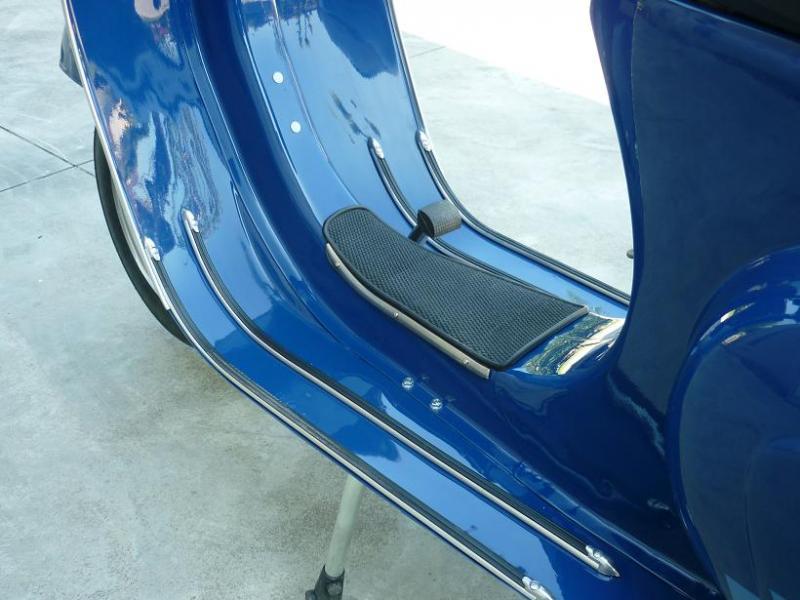

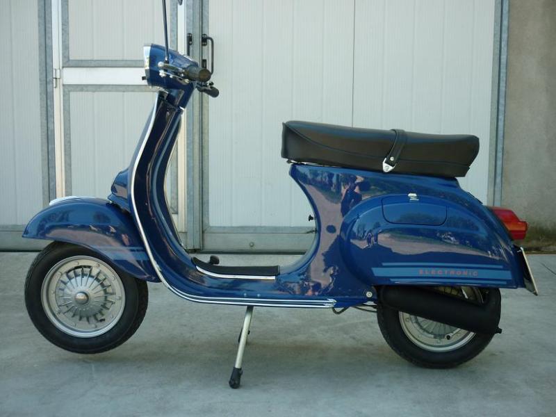

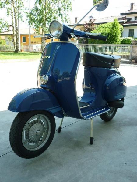

Davide Zeta Inviato Maggio 4, 2011 Autore Inviato Maggio 4, 2011 Nel pomeriggio lucidata con il polish e finalmente posso dirlo... finita! 0 Cita
Begghins Inviato Maggio 4, 2011 Inviato Maggio 4, 2011 :ok::ok::ok::ok::ok::ok::banana: Che spettacolo!!!!!!!!!!!!!!!!!!!!!!!! goditela tutta!!! 0 Cita
Vespa979 Inviato Maggio 4, 2011 Inviato Maggio 4, 2011 :applauso: complimenti, è bellissima!!! Ora goditela 0 Cita
luciovr Inviato Maggio 4, 2011 Inviato Maggio 4, 2011 Nel pomeriggio lucidata con il polish e finalmente posso dirlo... finita! Ancora complimenti, hai penato ma il risultato e' ottimo! 0 Cita
