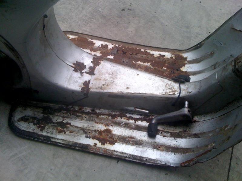

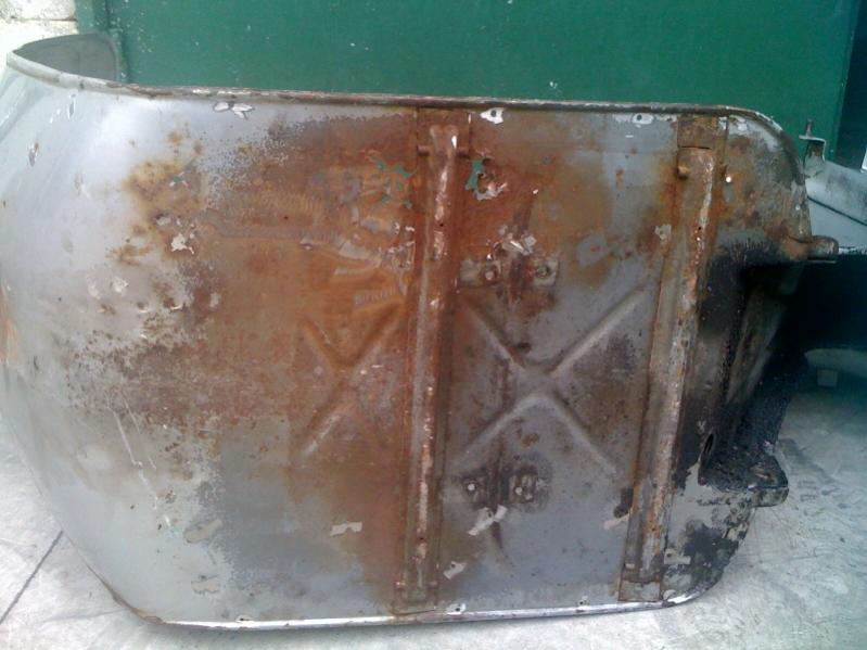

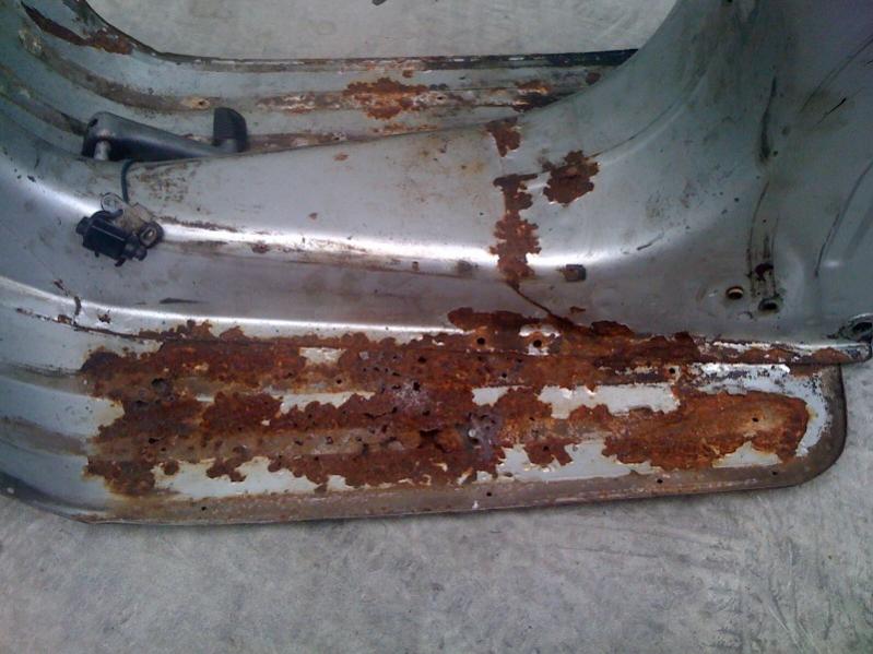

A parte qualche "ammaccattura", la situazione che più mi preoccupa è quella delle pedane dove vorrei un vostro consiglio su come procedere.
comprare un nuovo lamierato e sostituirla ??
  • Risposte 75
Ciao e benvenuto su VR...
Beh diciamo che le pedane sono messe abbastanza male, io ti consiglio di sostituirle (si trova il ricambio nuovo) in modo da trattare per bene anche l'interno del tunnel...
Cerca di affidarti ad un buon carrozziere che abbia un minimo di esperienza con le vespe... ;-):ciao:

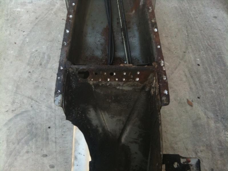

a questo punto non so come procedere. se inizare a sabbiare oppure rimuovere prima le vecchie pedane e dopo sabbiare (anche l'interno del tunnel)
Io prima rimuoverei le vecchie, farei installare le nuove, e poi in sabbiatura.
Oppure al contrario, ma purchè la lamiera sia ASSOLUTAMENTE sin da subito dopo la sabbiatura protetta da un buon fondo epossidico! ;-)

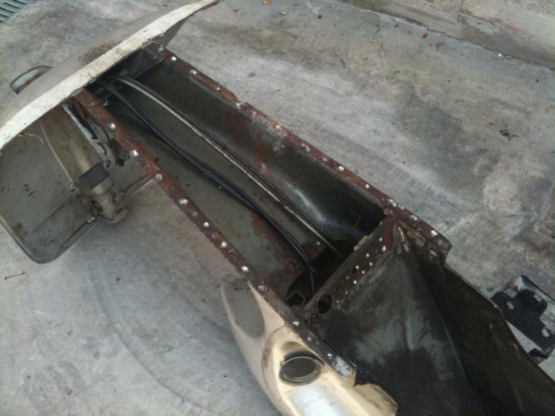

intanto ho rimosso le vecchie pedane oramai marce. Capire dove sono i punti di saldatura da rimuove è stata una vera impresa ma alla fine in un paio d'ore di lavoro se la ci fa senza problemi.
La buona notizia è che lo scatolato interno è perfettamento integro e pulito senza grandi traccie di rugine.
A breve mi arriverà il lamierato nuovo da saldare.

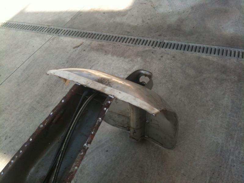

un po' di avanzamento sui lavori:

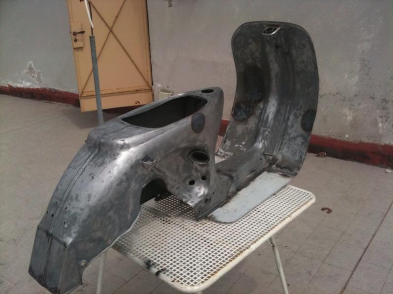

ho sverniciato tutto il telaio togliendo anche il fondo originale. Saldate le nuove pedane e fatta qualche altra saldatura di rattoppo quà e là...
la saldatura non è il massimo (non è la mia specialità) ma con la mia saldatrice MIG è veramente difficile non bucare la lamiera così sottile.
ho sistemato le botte sullo scudo con un cannello e tassi da carrozziere.
fai tutto da te e dici di non aver mai fatto una vespa?
il risultato, finora, mi pare più che apprezzabile :applauso:
probabilmente, dove possibile, io avrei cercato di tenere il fondo Piaggio originale... :oops:
(ma è solo un'opinione... ;-))

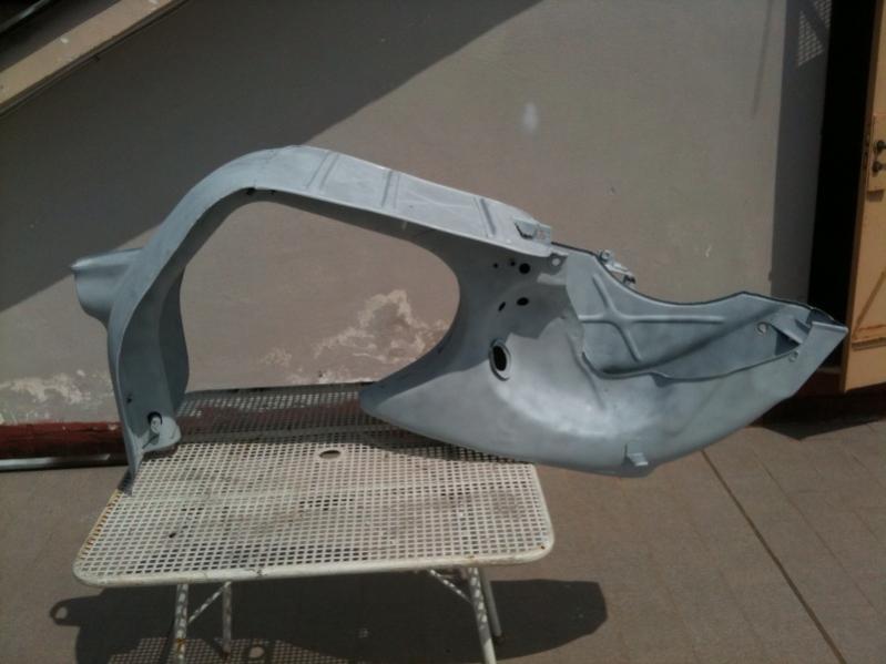

impaurito dalle prime ombre di rugine che iniziavano ad apparire sulla lamiera nuda, mi sono affrettato a dare una prima mano di fondo epossidico bicomponente.
Ora inizierò la stuccatura (mi sono accordo che devo ancora raddrizzare un po lo scudo) e dopo sono indeciso se dare un'ulteriore mano di epossidico o passare al fondo bicomponente.

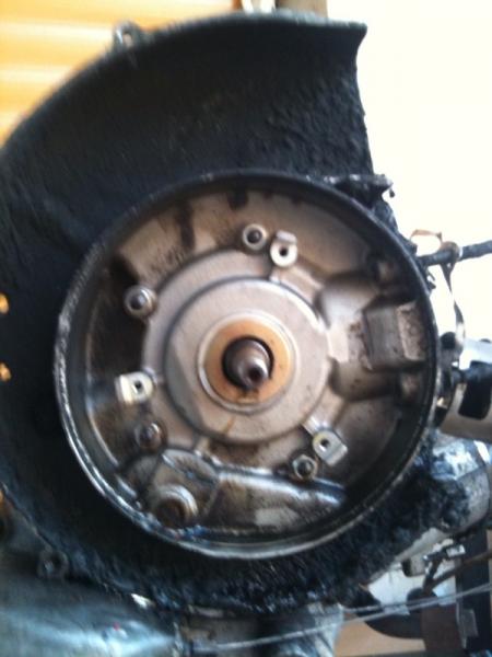

Intanto ho iniziato a pulire ed aprire il motore per vedere in che stato sia.
Che ne dite ?

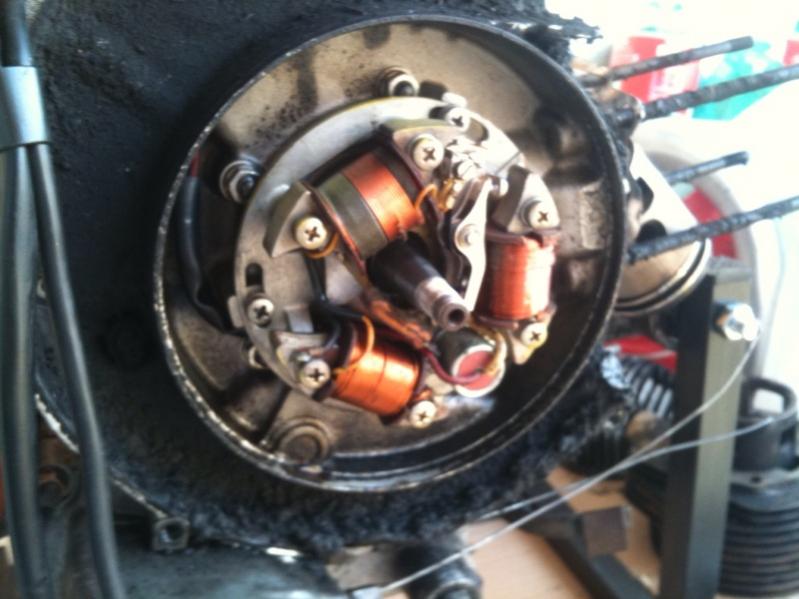

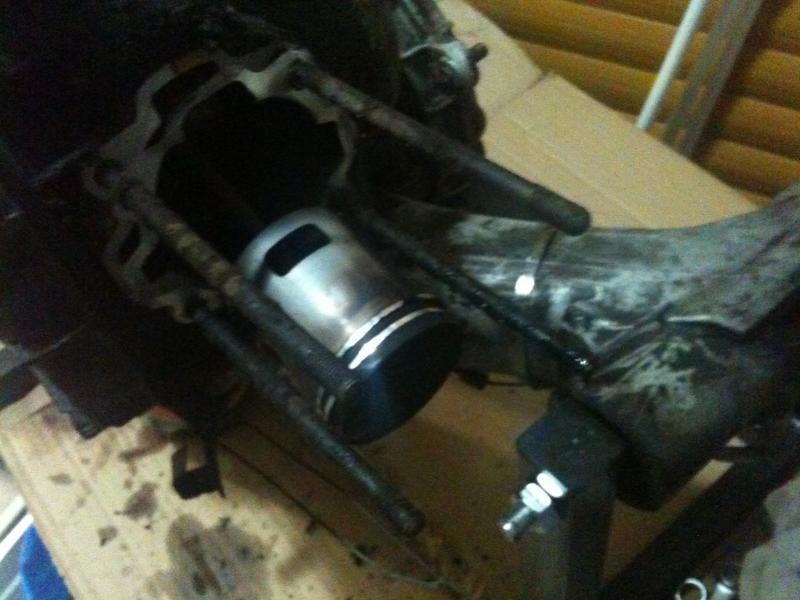

ho continuato a lavorare un pò sul motore. Smontato volano e statore. Sto cercarndo di aprire il semicarter ma sembra ancora bloccato e non vorrei forzarlo.
Ho svitato tutti i bulloni ed i perni ed il comando della leva del cambio.
Devo smontare anche il gruppo frizione o qualcos'altro dal lato della frizione per poter separare i carter ?
