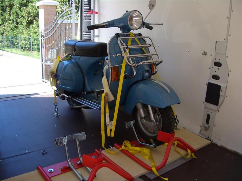

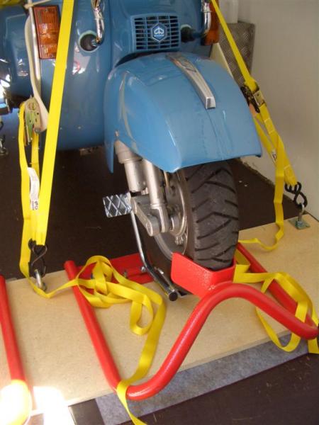

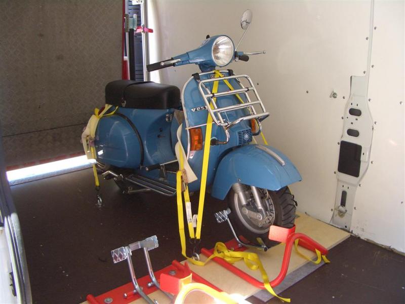

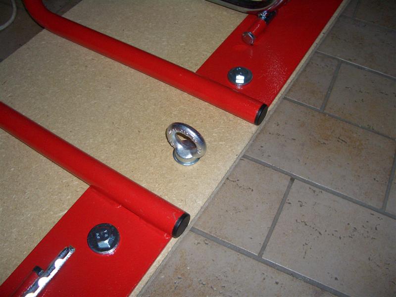

Gabriele82 Inviato Giugno 21, 2010 Autore Inviato Giugno 21, 2010 Punti della esso? Io pure... :mavieni: Ma.... Come mai hai optato su un asse di truciolato e non su un bel compensato? Esatto! Quell'anno ne presi due! Hai ragione,anche io sono perplesso sul truciolare,ma ce l'avevo in casa,ho fatto per contenere un pò i costi del progetto...solo di ferramenta ci son andati 75 euri.. 0 Cita
lolloet3 Inviato Giugno 21, 2010 Inviato Giugno 21, 2010 solo di ferramenta ci son andati 75 euri.. azz.... 0 Cita
Gabriele82 Inviato Giugno 21, 2010 Autore Inviato Giugno 21, 2010 azz.... ah no ho sbagliato il conto.... con 75 euro sono compresi tutti i piastrini,le viti, i bulloni, alcune punte buone da 9 e da 12, 6 cinghie a cricchetto, i fresino, e un tappetino da cruscotto.. ecco le foto che non riuscivo a caricare ieri dal server. Appena ho tempo faccio la prova pratica e decido per la parte posteriore. 0 Cita
DeXoLo Inviato Giugno 21, 2010 Inviato Giugno 21, 2010 Esatto! Quell'anno ne presi due! Io pure ne ho presi 2 :mrgreen: Hai ragione,anche io sono perplesso sul truciolare,ma ce l'avevo in casa Non vorrei fare l'uccellaccio, ma io spenderei quei 5-10 euro in più per un bell'asse di abete, o al limite di compensato, al primo umido e magari con la vespa sopra, quel truciolato.... Non ci voglio pensare... 0 Cita
Gabriele82 Inviato Giugno 21, 2010 Autore Inviato Giugno 21, 2010 Io pure ne ho presi 2 :mrgreen: Non vorrei fare l'uccellaccio, ma io spenderei quei 5-10 euro in più per un bell'asse di abete, o al limite di compensato, al primo umido e magari con la vespa sopra, quel truciolato.... Non ci voglio pensare... Hai ragione, non i convince tanto... tieni presente però che è un pannello nuovo nuovo, che avevo preso per altre cose,quindi è ancora al 100%. Del resto lo provo prima qui vicino, poi se vedo che da segni di sofferenza lo cambio subito....dai non mi subito.... Per il legname ho visto prezzi assurdi, tipo un 15 euro per una tavola la metà di questa.... 0 Cita
DeXoLo Inviato Giugno 21, 2010 Inviato Giugno 21, 2010 Sicuramente i miei dubbi sono per la lunga durata, per quanto riguarda i prezzi non sono informato, ma ho recentemente comprato alcune tavole di abete e altre di compensato in un faidatè (self) e me le hanno praticamente tirate dietro. 0 Cita
Gabriele82 Inviato Giugno 21, 2010 Autore Inviato Giugno 21, 2010 Ah si? io sono andato all'obi, e ho desistito per il prezzo, solo in seconda battuta ho ripiegato su quest'asse. Comunque la tengo d'occhio, anche io, sinceramente, non mi fido tanto...ma alle volte la fretta di fare, e un la taccagneria.... 0 Cita
DeXoLo Inviato Giugno 21, 2010 Inviato Giugno 21, 2010 Si, tieni d'occhio, soprattutto perchè in quei posti a volte ci sono delle grandi offerte. 0 Cita
Gabriele82 Inviato Giugno 21, 2010 Autore Inviato Giugno 21, 2010 Si, tieni d'occhio, soprattutto perchè in quei posti a volte ci sono delle grandi offerte. Più che altro tengo d'cchio l'ascia che non ci molli....:risata: Sai se no? modifico l'occhiello centrale, ora è fissato ed agisce sull'ascia incriminata, se invece lo metto a telaio, scarica tutto sul pianale del furgone, e l'ascia non è più sollecitata! 0 Cita

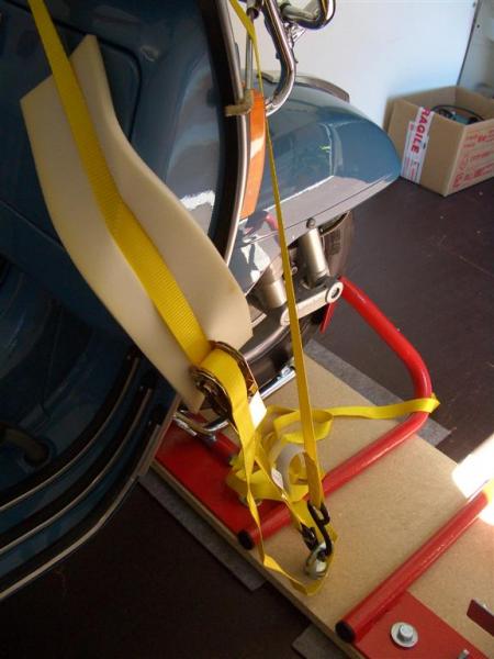

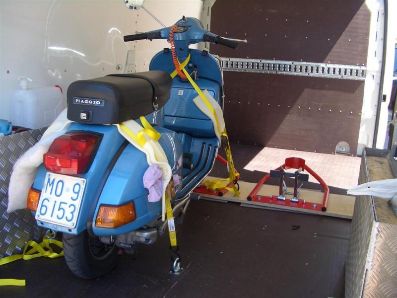

Gabriele82 Inviato Agosto 1, 2010 Autore Inviato Agosto 1, 2010 Dopo una pausa di riflessione stamattina ho praticamente terminato il progetto. Mancano alcune piccole modifiche che farò una di queste sere.Una di queste è creare il terzo prigioniero nell'asse, per ora non si muove di un millimetro, non ha gioco, ma non mi finisce. Fatto anche il primo trasporto,il metodo è vincente, non si sposta di un centimetro, senza sollecitare la pedana. Ho provato a mano, a muovere il manubrio, una volta tirata la cinghia non si sposta nulla.. 0 Cita
iena Inviato Agosto 3, 2010 Inviato Agosto 3, 2010 Quello non è un furgone: è un appartamento!! Complimenti, bel lavoro 0 Cita
Gabriele82 Inviato Agosto 3, 2010 Autore Inviato Agosto 3, 2010 PenSa che per il mio lavoro è anche piccolo! Grazie, sono soddisfatto del risultato! 0 Cita
lolloet3 Inviato Agosto 4, 2010 Inviato Agosto 4, 2010 Bella li Gabri!!! devo propio ammettere che il risultato è proprio stupefacente....pulito, preciso ed efficiente!!! che dire, sei stato davvero in gamba!!!! :ciao: 0 Cita
Gabriele82 Inviato Agosto 5, 2010 Autore Inviato Agosto 5, 2010 Bella li Gabri!!!devo propio ammettere che il risultato è proprio stupefacente....pulito, preciso ed efficiente!!! che dire, sei stato davvero in gamba!!!! :ciao: Te l'avevo detto che mi sarei impegnato.... Grazie Lollo! Stai procedendo coi lavori? 0 Cita

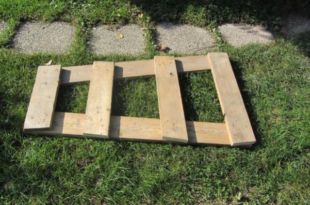

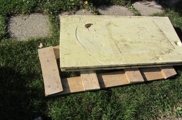

vespeggiando Inviato Ottobre 26, 2011 Inviato Ottobre 26, 2011 io quando sono andato a prendere la vespa a Genova ho usato una focus sv per caricare la vespa ho fatto una barellina con 5 tavole, così la vespa non rischia di rovinarsi tirando e spingendo il mezzo dentro la macchina, tra la tavola e la vespa ho messo uno di quei pannelli di materiale isolante. naturalmente la vespa sta distesa, quindi sarebbe bene svuotarla di liqcquidi in eccesso:mrgreen: non è niente di complicato, ma se volete faccio qualche foto 0 Cita
Gabriele82 Inviato Ottobre 27, 2011 Autore Inviato Ottobre 27, 2011 Cercate una vecchia discussione di GustaV, fece una cosa simile, per caricare il px sulla volvo..con tanto di foto esplicative. 0 Cita
ASSEACAMME Inviato Ottobre 28, 2011 Inviato Ottobre 28, 2011 nei negozi specializzati (basta un ferramenta ben fornito) vendono cinghie con appositi tiranti per il trasporto moto basta mettere la vespa seduta sul cavelletto centrale - un tirante sul piantone dello sterzo - uno sulla pedana ad ancorarla a terra - uno all'ammo post ed il gioko è fatto....... 0 Cita
iena Inviato Ottobre 28, 2011 Inviato Ottobre 28, 2011 E la pedana ringrazia.. Boh, io ho sempre trasportato la Vespa in cavalletto fissata solo al piantone dello sterzo ... è anche vero che non ho mai fatto più di 50Km con una Vespa nel baule del Doblò 0 Cita
vespeggiando Inviato Ottobre 28, 2011 Inviato Ottobre 28, 2011 io sono povero di idee tecnologiche, una cosa deve essere semplice e funzionale nelle foto c'è la barella, sopra ci va il pannello di materiale isolante (io a casa ne avevo uno da 10 cm, ma credo basti meno. volendo si può rivestire ulteriormente con una coperta, per il coprivolano, se avete paura di piegare le feritoie, basta incastrare dentro uno straccio (poi ricordatevi di toglierlo prima di metterla in moto io l'ho fatta a trapezio, ma credo vada bene anche rettangolare, le misure ce le avete a portata di vespa la barella va appoggiata a terra così come la vedete in foto, così le due parti lunghe scivolano dentro la macchina praticamente sole, naturalmente ci va un telo anche per proteggere la vostra macchina la vespa io l'ho caricata con il manubrio verso i sedili... 0 Cita
Gabriele82 Inviato Ottobre 28, 2011 Autore Inviato Ottobre 28, 2011 Boh, io ho sempre trasportato la Vespa in cavalletto fissata solo al piantone dello sterzo ... è anche vero che non ho mai fatto più di 50Km con una Vespa nel baule del Doblò difatto, basta bloccare la ruota anteriore in un arco di metallo, in modo che non corra avanti, e legare il piantone. se mettete la vespa sul cavalletto, e la tirate giù, la pedana ne soffre inesorabilmente...col rischio di fare segnare il cavalletto da sopra... basta poco, volendo, per evitare stupidi danni. Va bene 100 volte, ma basta una buca più secca, e siam fritti..con quello che ho speso di vespe, mi girerebbero le balos se si tira su la pedana per questa cosa.. Senza contare che con una buca più secca c'è il rischio che la vespa, saltelli, e si levi dal cavalletto... 0 Cita
