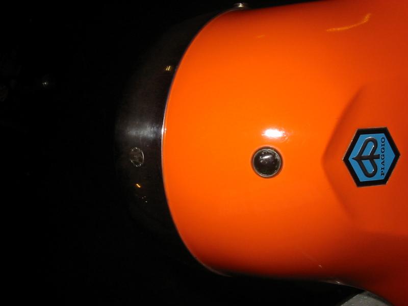

mi propongono questo rally 180, in cambio del mio px200 + una montagna di pezzi da 500
non ho ancora ne' numero di telaio ne' di motore, per il momento, ma solo queste foto.
il proprietario (ex membro del vespa club locale) mi dice di averlo comprato nel 2002,
fatto sabbiare e riverniciare, e provveduto a rifare il motore, nel frattempo aumentando
la cilindrata a 200cc
prima di farmi 1200 kms per andarlo a ritirare... ho ben pensato di chiedervi qualche
info, anche se capisco che non ci sono molte info...

Per essere bella è bella... ma il fanale della 180 non è come quello della 200? ovvero quadrato?

Ciao, senza offesa per il px 200, che è un mezzo eccezionale, la 180 rally ha quotazioni abbastanza astronomiche. Trovo strano questo tipo di scambio, specie se viene da persona teoricamente informata in materia. Detto questo, aggiungo che il colore non mi pare originale e che il motore portato a 200 a mio parere scredita un po' il mezzo. Lo scambio resta comunque interessante e al tuo posto sarei comunque in forte imbarazzo.

Credo ci siano tutti e due i tipi di fanale, quello rettangolare in tinta e quello come da foto... ma non ne sono troppo sicuro.
Io la prenderei al volo, assicurati che sia stata restaurata a modo e valuta che con quella fare viaggi lunghi ti rompe le chiappe, comunque se fa questo scambio con il px secondo me con 2/3 euri te la porti a casa e ti tieni anche il px.

mi interessava sapere se notate altri particolari (lo so che ci sono poche foto) che indichino potenziali problemi o simili...

Mi pare che la marmitta non sia quella originale e l'astina del rubinetto del serbatoio sporge un po' troppo. Ribadisco le perplessità sul colore, fermo restando che il mezzo è bello... avercene di 180 rally così!
Per il fanale posteriore: le prime 180 rally avevano lo stesso fanale posteriore con corpo metallico cromato della 180 SS seconda serie, poi è stato sostituito con quello in plastica.
Quello che si vede in foto è un bosatta in plastica, riproduzione del fanale 180 SS prima serie (ma anche gl sprint etc.)
Altro particolare che mi salta agli occhi è la marmitta. L'originale è ben diversa e in qualche collaudo iniziano a cercare il numero dgm di omologazione quindi se possibile cerca di fartela avere se non originale almeno una repro per andare alla revisione più sereno

Se la vespa è del 70 come dici, il fanale, andrebbe squadrato con tegolo in tinta, che fu montato a partire dal telaio 003214 (1969).
-Il cavalletto inoltre và zincato e non nero.
-Altra cosa: le leve freno/frizione non sono le sue: le originali sono piu' spesse con pallino di sicurezza.
-La molla dell'ammortizzatore anteriore và nera e non zincata.
-Le manopole non sono le sue: queste montate sono lisce, mentre le originali sono sempre nere e hanno le strisce orizzontali in rilievo con logo piaggio stampigliato al centro.
-Forse nemmeno il bordoscudo è suo. La rally 180 infatti così come la 200 montavano un bordoscudo in acciaio inox in due pezzi.
Mi lascia un pò perplesso il colore: sembrerebbe un giallo arancio ma non ne sono sicuro.

le manopole che dici sono queste?
provvedero' a cambiarle, assieme alle leve, il resto rimane cosi' per qualche migliaio di kms, poi... quando servira' una rinfrescata... :lol:

Sembrerebbe presa bene,tranne per il colore (rosse non ne hanno mai fatte),la marmitta,il faro se non in zama (che comunque è concesso di trovarlo su vespa fino al numero telaio 54XX,come da dispaccio ufficiale PIAGGIO)altrimenti ci và quello (rettangolare)come per il 200Rally,il TS,il GTR,la Sprint Veloce.Comunque solo per il colore,vale già 2000 euro in meno..................ciao,Flavio.
Aggiungo a quello che ti hanno già detto che anche il coperchio del biscottino mi pare strano, quello originale è liscio, come quello del 200. Il colore del copriventola è sbagliato, ed alla sella manca il bottone sotto la scritta.

domani un'analisi + approfondita. al momento vi posso solo dire che la carrozzeria andrebbe rifatta, ma per un po' me la posso godere cosi', direi (a parte leve, faro, manopole e marmitta, ovviamente :mrgreen: )

no, no, come già detto, la molla nera ce l'ha pure il 180, senz'altro....se vuoi il mio parere il colore è abbastanza più scuro....visto che stai spendendo un bel pò è giusto che tu lo sappia, inoltre se è del '70, non la facevano più di quel colore, dal '70 in poi la facevano solo giallo cromo e chiaro di luna met, infatti scommetto che se cerchi in qualche punto il colore originale trovi qialcuno di questi due colori....inoltre, sappi che la sito plus per 200 sul cilindro 180 originale non si può montare, per il semplice fatto che l'imbocco della marmitta è più piccolo, quindi viene da pensare che sia stato montato un cilindro 200 o magari un cilindro polini , pinasco o altro.... e inoltre così non puoi montare la sua marmitta originale a bottiglia, appunto perchè ha l'innesto più piccolo...insomma, tieni presente tutto questo........
grazie MrOizo - in effetti c'e' un cilindro 200, di che provenienza (polini?) non so.
il colore originale non lo posso trovare sotto perche' la vespa e' stata sabbiata da uno dei precedenti proprietari, tant'e' - andra' cmq riverniciata tra qualche tempo... :mrgreen:
