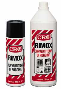

Alext5 Inviato 21 giugno 2010 - 14:31 Share Inviato 21 giugno 2010 - 14:31 Chi fa cromature e trattamenti galvanici/elettrolitici su metalli, si puù fare in casa con il rimox, non è proprio la stessa cosa ma si avvicina. Forse hai sbagliato a sabbiarla la cuffia, non so quanto fosse rovinata ma ora prima di fosfatarla andrebbe prima levigata per bene per togliere tutti i segni della sabbiatura. 0 Quote Link al commento Condividi su altri siti More sharing options...
Gis Inviato 21 giugno 2010 - 15:13 Autore Share Inviato 21 giugno 2010 - 15:13 cos'è sto rimox?????? 0 Quote Link al commento Condividi su altri siti More sharing options...
Alext5 Inviato 21 giugno 2010 - 15:51 Share Inviato 21 giugno 2010 - 15:51 0 Quote Link al commento Condividi su altri siti More sharing options...
Gis Inviato 21 giugno 2010 - 15:56 Autore Share Inviato 21 giugno 2010 - 15:56 Già comprato! ma qualcuno lo ha usato? Se non sbaglio qualcuno di noi lo ha utilizzato per fosfatizzare una marmitta? mi aiutate a trovare la discussione? 0 Quote Link al commento Condividi su altri siti More sharing options...

Gis Inviato 21 giugno 2010 - 17:31 Autore Share Inviato 21 giugno 2010 - 17:31 grazie e allora nessuno lo ha utilizzato? 0 Quote Link al commento Condividi su altri siti More sharing options...
esco Inviato 21 giugno 2010 - 19:32 Share Inviato 21 giugno 2010 - 19:32 Io ne ho utilizato uno similare ma non per lo scopo che serve a te... considera che e' solo un convertitore di ruggine...fai delle prove, a spruzzo x lo scopo che serve a te dovrebbe andare bene ma ci vorrebbero dei riscontri con dei pezzi originali riuscire a farlo piu' ''originale possibile'' comunque se ti informi esistono anche dei veri fosfatanti...da diluire in acqua calda o fredda a seconda del prodotto...se trovo qualcosa te lo linko volenntieri ma il problema e' appunto trovarne piccole confezioni xche' di solito si usano x l'industria e cotano molto cari... 0 Quote Link al commento Condividi su altri siti More sharing options...
