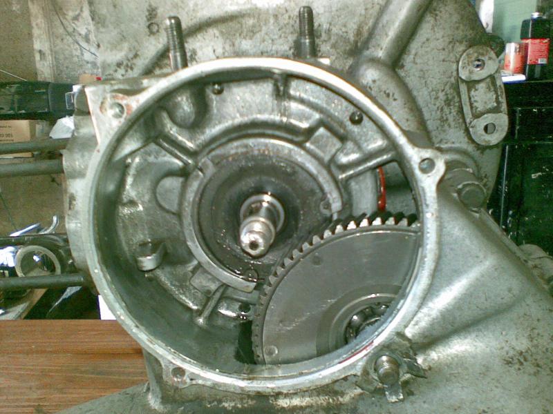

Zio87 Inviato July 9, 2010 Autore Inviato July 9, 2010 Rieccoci.... ieri sera ho dedicato un pò di tempo al banco della mia 150!! Ho iniziato a smontare il possibile per vedere come erano le condizioni dei vari pezzi e, come immaginavo, è uscita fuori qualche sorpresina. Innanzi tutto voglio dire che lo stato dei cuscinetti e dei paraoli sembra più che buono, i pezzi girano che è una meraviglia e non sono presenti strani rumoretti, quindi vorrei evitare di aprire il banco. Voi cosa mi consigliate??? Ecco le prime foto In compenso quando ho smontato il GT ho trovato una bella scritta "Gruppo Pinasco" sotto la testata!!! E ora per il collaudo, suppongo che dovrò acquistare il GT originale, giusto?? La pinasco fa il 170?? A questo punto mi chiedo, sarà modificato anche l'albero??? come faccio a capirlo?? 0 Cita

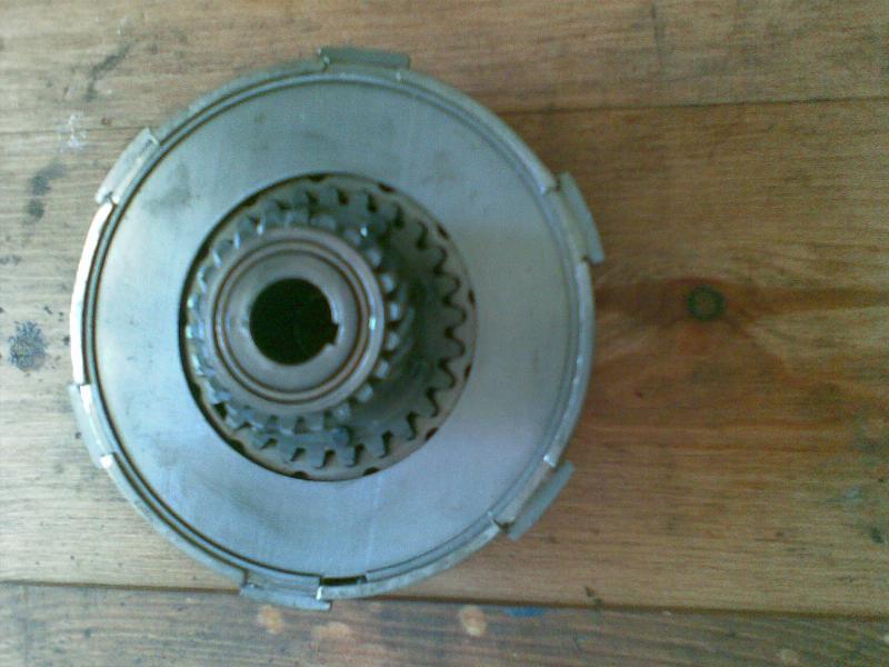

Zio87 Inviato July 9, 2010 Autore Inviato July 9, 2010 AHHH... già! stavo dimenticando la frizione!!! Che cosa sapete dirmi di questa? E' originale?? E con l'occasione mi viene anche da chiedere: chi conosce i numeri dei getti originali che montava la sprint veloce??? (credo che siano stati cambiati al momento della sostituzione del GT e vorrei verificare) Il gruppo del volano non sono riuscito a smontarlo in quanto non ho l'estrattore... vedrò se riesco ad inventarmi qualcosa o a rimediarlo da qualche parte!!! OK... Dopo avervi rinco con tutte 'ste domande invito chiunque ne sappia qualcosa a scrivere... una rispostina per uno e forse riuscito a ristabilire lo stato originale del banco Grazie grazie 0 Cita
fabris78 Inviato July 9, 2010 Inviato July 9, 2010 E ora per il collaudo, suppongo che dovrò acquistare il GT originale, giusto?? e perchè mai? mica ti smontano il motore. 0 Cita
Zio87 Inviato July 9, 2010 Autore Inviato July 9, 2010 Se non crea problemi per il banco prova, ci lascio quello.... anzi, non sò se si vede dalle foto, ma sulla camicia del cilindro, lì dove stanno i buchi per l'imbocco dei travasi, la camicia ha due crepe (nel senso che è proprio crepato). Fino ad ora la vespa andava, ma credete che potrebbe dargli problemi? 0 Cita
volumexit Inviato July 9, 2010 Inviato July 9, 2010 Il gruppo del volano non sono riuscito a smontarlo in quanto non ho l'estrattore... vedrò se riesco ad inventarmi qualcosa o a rimediarlo da qualche parte!!! Non serve un'estrattore, se non viene via svitando il dado, e perche ti manca il seeger. Nessuno nota niente??? Tutto tace??? Quel volano li non e' il suo, sembra quello di VNA/VNB1-2-3 VBB etc. Adesso sei contento:mrgreen: Ciao, Vol. 0 Cita
