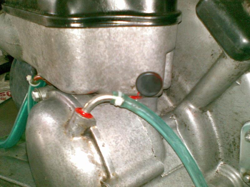

Zio87 Inviato Agosto 30, 2010 Autore Inviato Agosto 30, 2010 Ecco il banco completamente rimontato e pulito in attesa che arrivi il telaio, pronto a fare il suo nuovo esordio. Come ho detto in precedenza, ho realizzato i due cateteri "calabronestyle". Quello del carburatore è stato fissato con un pò di resina per vetroresina (ho provato con il metallo liquido ma non reggeva abbastanza, si staccava alla minima sollecitazione). Quello dello sfiato frizione è realizzato con un semplice tubicino in rame filettato ed un filo di pasta rossa per sicurezza. 0 Cita
sgaruffo Inviato Agosto 30, 2010 Inviato Agosto 30, 2010 Bella questa soluzione degli sfiati...sà poco di originale ma preserva i carter da quella morchia tremenda che inevitabilmente si compone......Bravo... 0 Cita
Zio87 Inviato Agosto 30, 2010 Autore Inviato Agosto 30, 2010 Grazie... ma non posso prendermi dei meriti che non mi spettano. L'idea è stata di Calabrone, trovi le discussioni nella sezione faidate del forum 0 Cita

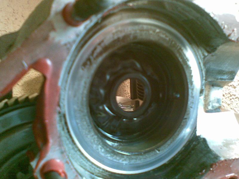

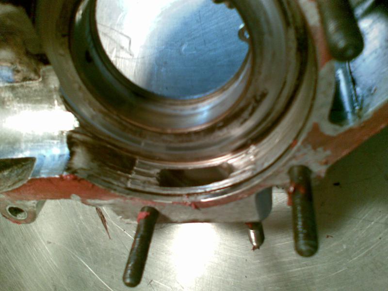

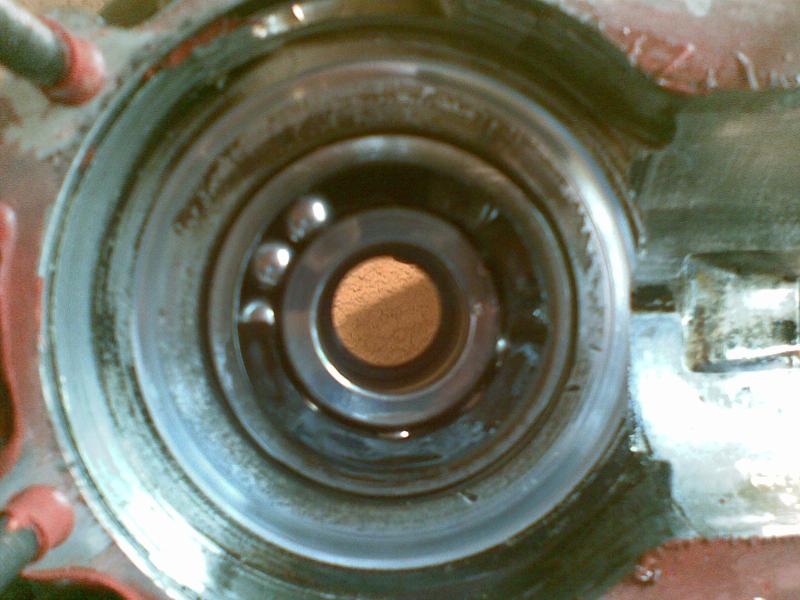

Zio87 Inviato Settembre 20, 2010 Autore Inviato Settembre 20, 2010 Sabato mattina da leoni.... Grazie sgaruffo e auro per la pulce nell'orecchio, prima o poi ve la restituirò! Insomma sabato mattina stavo senza far nulla già a metà mattinata e mi si prende voglia di fare qualcosa sulla vespa.... In un'oretta ho smontato tutto il banco... ero andato in paranoia pensando che se l'avessi rimontato a quel modo dopo qualche km sarebbe saltato per aria E meno male la paranoia.... quando ho visto la parte del carter che sta tra albero e frizione son rimasto così Intanto era saltata parte della protezione in plastica del cuscinetto e già questo non è cosa buona e giusta..... Tolto il cuscinetto, anche il paraolio non scherza ma vogliamo parlare delle valvola d'aspirazione???? ...parliamone non mi sembra messa proprio benone, ha dei bei solchi. Avevo fatto la prova di tenuta riempiendo la valvola con olio per miscela ed ha impiegato più di un minuto per andarsene tutto, quindi non dovrebbe creare grandissimi problemi ma visto che ora il carter è a pezzi lo faccio sistemare. Questa mattina l'ho portato alla mia rettifica di fiducia che mi ha detto che con una trentina d'euro me la sistema Ah... ho anche smontato il parastrappi: 5 molle su 6 erano rotte. Quindi... change!!! Qualcuno di voi si è già imbattuto in una sostituzione del parastrappi? Io non riesco a togliere i vecchi ribattini che stanno a pressione nell'ingranaggio... trapano a colonna??? 0 Cita
