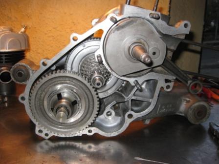

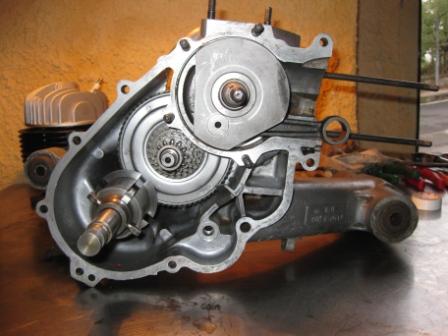

Zio87 Inviato Ottobre 3, 2010 Autore Inviato Ottobre 3, 2010 quella quazzo di ghiera si svita al contrario!!! Ho dato una scaldata e con due battutelle con un cacciavite piatto e martello è venuto via. Aggiornamento della situazione. Smontati e rimontati tutti i cuscinetti ed i paraoli. Sostituito il parastrappi e rimontato l'albero della primaria sul banco. Rimontato l'albero della secondaria sul banco. Disintegrati i silent block del carter (in attesa di sostituzione). Smontata la crociera (anch'essa in attesa di sostituzione). A breve caricherò qualche foto!!! 0 Cita
Zio87 Inviato Ottobre 3, 2010 Autore Inviato Ottobre 3, 2010 Ora è arrivato per me il momento di mettere le mani sul banco Quando l'ho smontato era funzionante, quindi l'intervento non sarà di tipo radicale.... Questo l'ho scritto io qualche pagina fa!!! :risata: 0 Cita
Zio87 Inviato Ottobre 10, 2010 Autore Inviato Ottobre 10, 2010 Ecco qualche foto dello smontaggio/rimontaggio: Ultimo intervento prima della chiusura del banco: sostituzione di tutti i silent block. 0 Cita

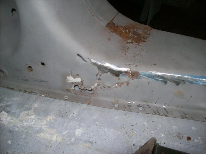

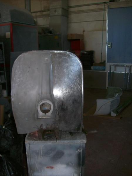

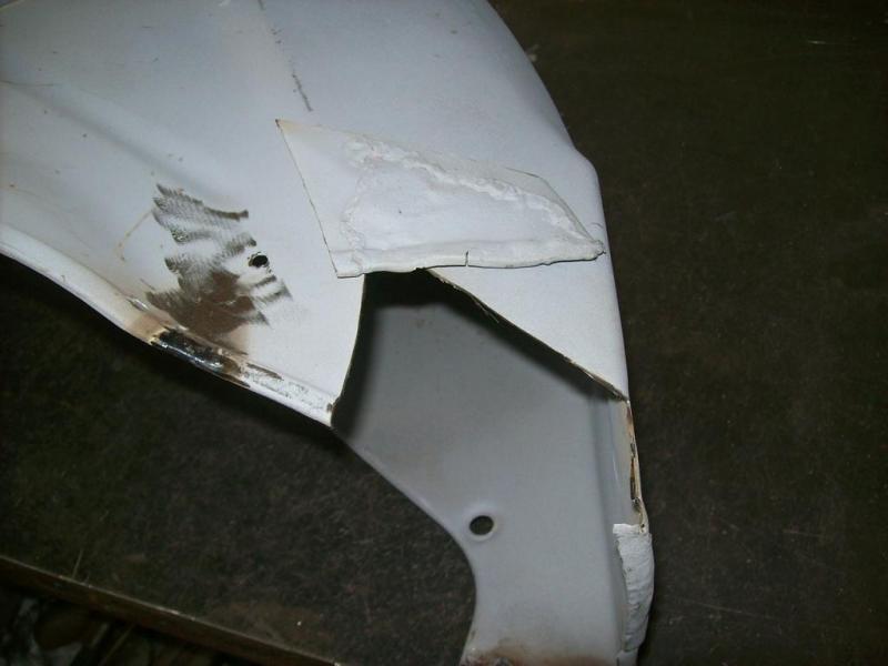

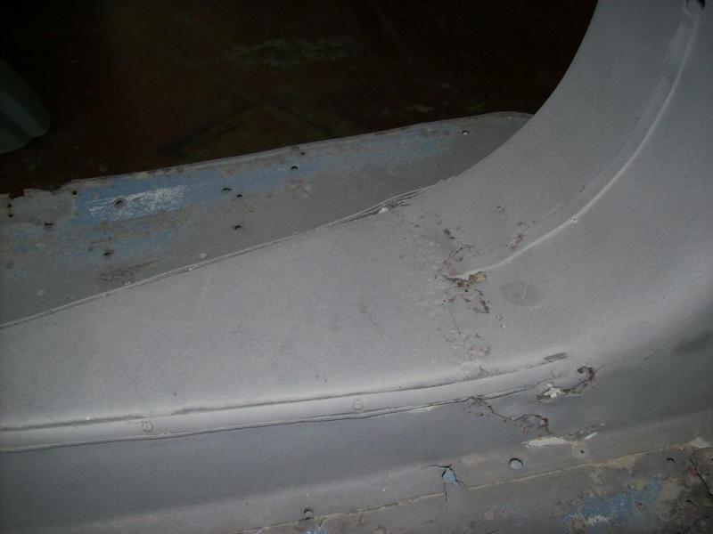

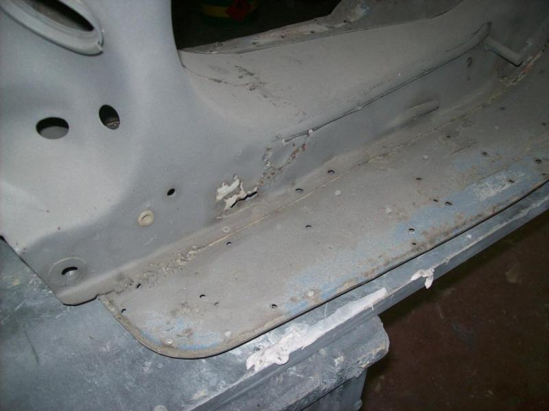

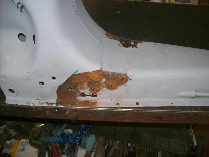

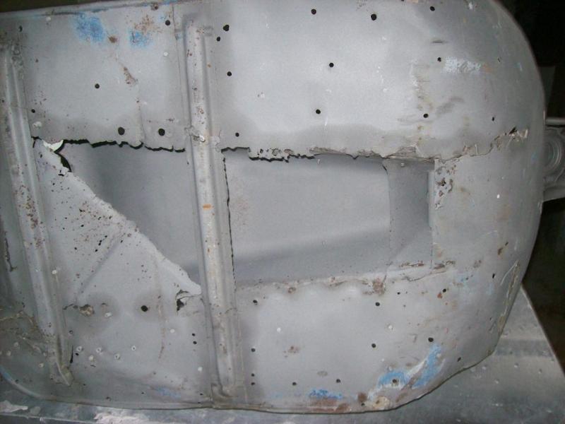

simonegsx Inviato Novembre 25, 2010 Inviato Novembre 25, 2010 Causa restauro del mio spazio officina/cantina (quando ho terminato ve lo faccio vedere!!) i lavori vanno un pò alla rilenta: il motore è montano ma non ho ancora sostituito i silent e sicuramente dovranno aspettare un altro paio di settimane. In compenso ieri ho fatto un salto da Simone che, tornato dalla luna di miele, si è rimesso a lavorare a sette braccia.... con una vernicia, con l'altra salda ed il frullino lo maneggia con i denti La mia vespa è in piena fase di "demolizione" ed il lavoro procede..... La demolizione è finita ed anche la ricostruzione è terminata. Per lo meno per il telaio. La demolizione è stata necessaria in quanto la vespa era davvero massacrata poverina!!!! ecco le foto del prima: 0 Cita

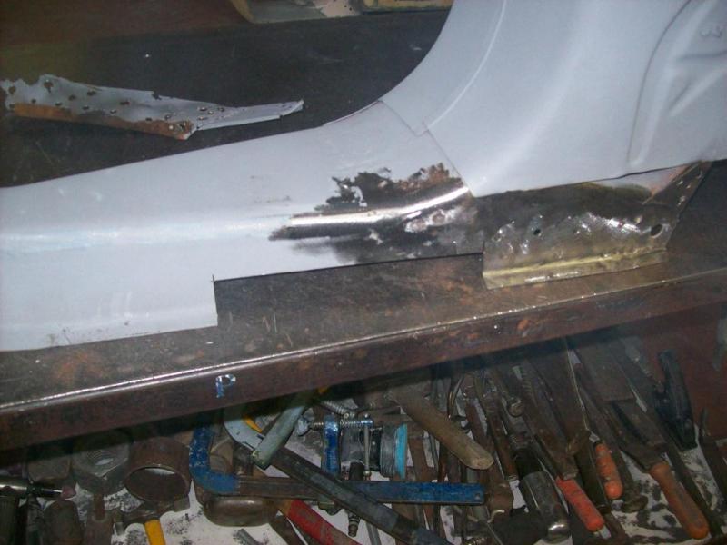

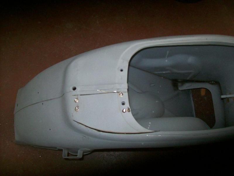

simonegsx Inviato Novembre 25, 2010 Inviato Novembre 25, 2010 Quattro martellate allo scudo per dargli una sistemata perchè conciato in quel modo non ce lo potevo vedere,mi faceva quasi pena:mrgreen:. La demolizione vera e propria comincia dal tunnel, una paret alla volta ,perchè altrimenti mi ritrovavo con la vespa divisa in due:risata: 0 Cita

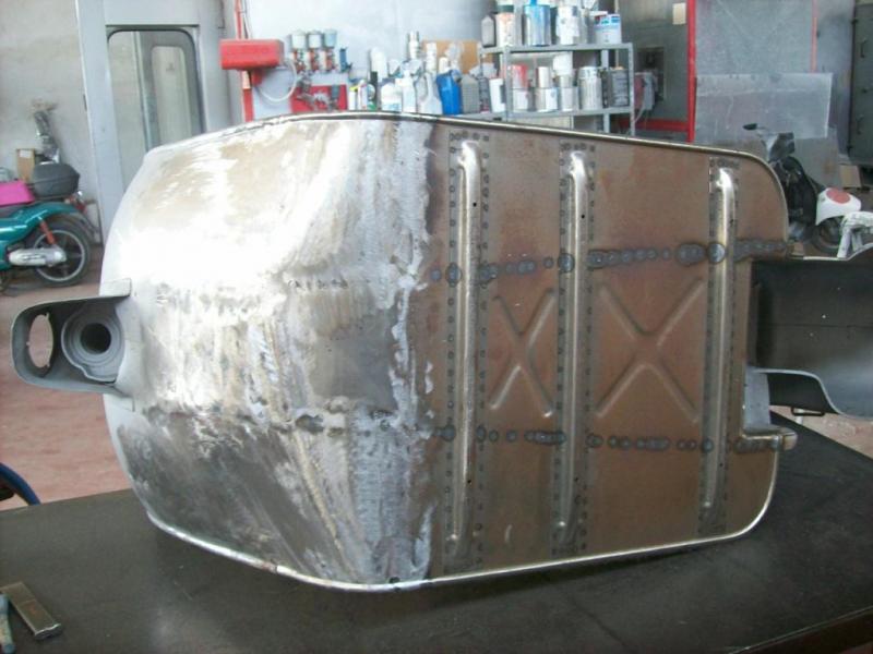

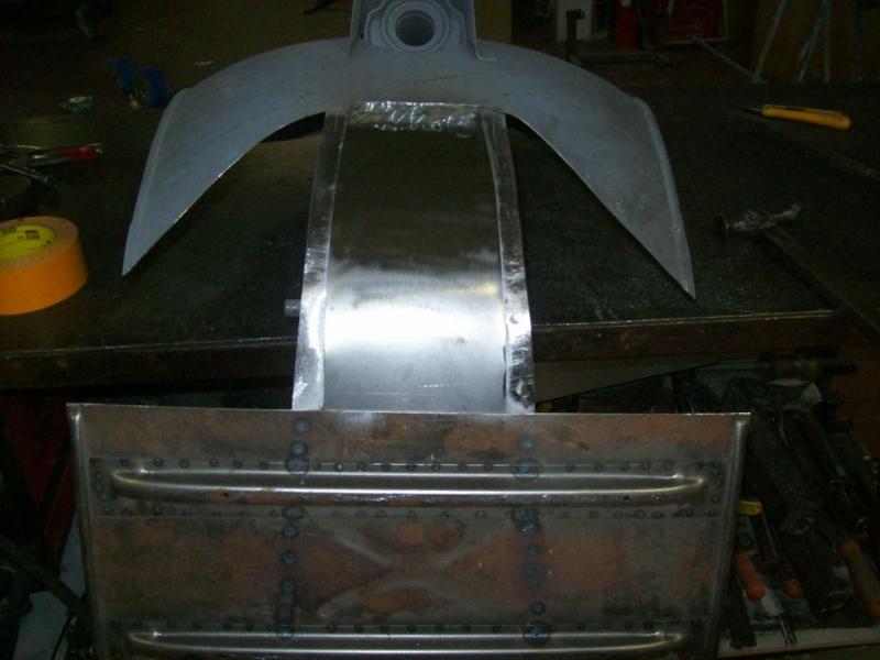

simonegsx Inviato Novembre 25, 2010 Inviato Novembre 25, 2010 Poi è la volta dell'altra parte, del tunnel in prossimità dell'attacco con il tubolare dello sterzo e della coda. 0 Cita

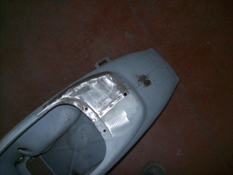

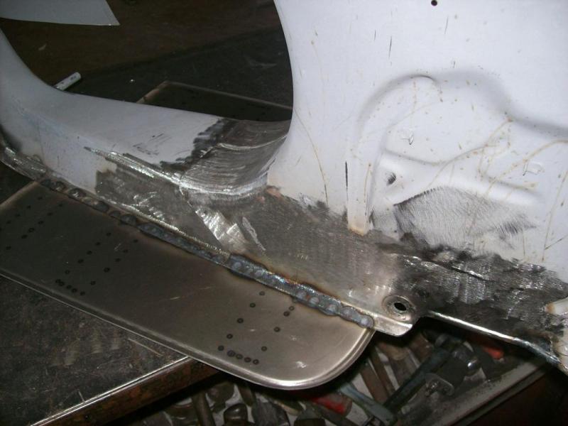

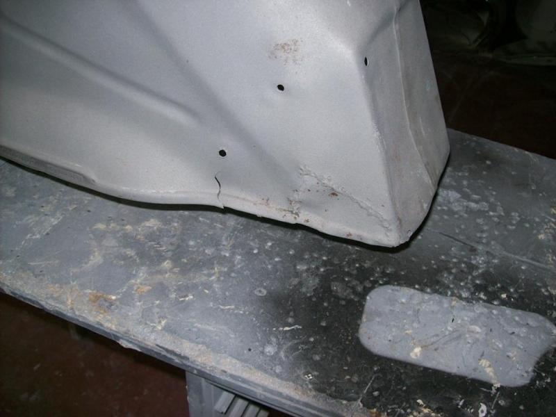

simonegsx Inviato Novembre 25, 2010 Inviato Novembre 25, 2010 Non so come hanno fatto ,ma il supporto attacco ammortizzatore era nel vero senso della parola accartocciato. Per fare un lavoro pulito e rimettere tutto a posto ho dovuto fare un operazione a cuore aperto:risata: Una volta fatto il lavoro più gravoso,si riattacca una pedana nuova,si mette il rinforzo tunnel e si richiude il tutto. 0 Cita

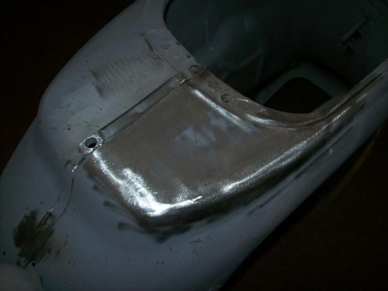

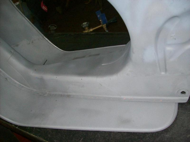

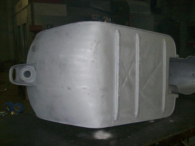

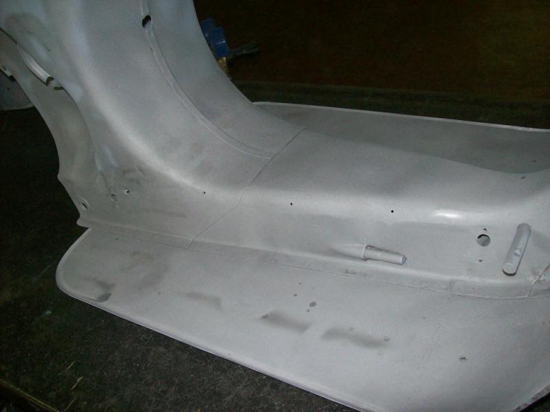

simonegsx Inviato Novembre 25, 2010 Inviato Novembre 25, 2010 Ora una sabbiatina leggera per ripulire il tutto dalle lavorazioni ,e abbiamo un telaio,sano,integro e pronto per il fondo epossidico. Naturalmente non prima di avergli dato una bella soffiata e sgrassata con antisilicone;-) 0 Cita

oldultras Inviato Novembre 25, 2010 Inviato Novembre 25, 2010 Come al solito ricco ed abbondante...ho visto che al bordoscudo hai fatto lo stesso trattamento della 180 Rally........ Inoltre nel tuo intervento ho trovato la soluzione su come intervenire sul rinforzo sotto la sella sulla mia GTR...inoltre vorri sapere che cosa hai messo di color grigio dentro il rinforzo ammortizzatore....... Grazie 0 Cita

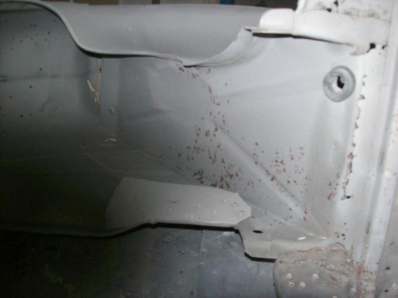

simonegsx Inviato Novembre 25, 2010 Inviato Novembre 25, 2010 Come al solito ricco ed abbondante...ho visto che al bordoscudo hai fatto lo stesso trattamento della 180 Rally........ Cioè:mah: .inoltre vorri sapere che cosa hai messo di color grigio dentro il rinforzo ammortizzatore....... Grazie Quando la lamiera viene scaldata,in questo caso dalla saldatura,è molto più sensibile all'ossidazione che avviene molto rapidamente.Quindi,una volta ripristinato il tutto e pulito,gli ho dato uno zincante. crea un film di zinco che protegge la lamiera,dato che il quel punto è difficile andarci quando è chiuso;-) 0 Cita

oldultras Inviato Novembre 25, 2010 Inviato Novembre 25, 2010 Cioè:mah: MI riferivo al tipo di taglio che hai fatto allo scudo.....diciamo a V.... Sicuramente hai poi calandrato la lamiera che mancava fino alla pedana nuova.... Ho notato che è lo stesso procedimento che hai usato per la 180 Rally Giallo Cromo di cui ultimamnete hai postato il restauro...... Salutz:Ave_2: 0 Cita

simonegsx Inviato Novembre 25, 2010 Inviato Novembre 25, 2010 Cioè:mah: MI riferivo al tipo di taglio che hai fatto allo scudo.....diciamo a V.... Sicuramente hai poi calandrato la lamiera che mancava fino alla pedana nuova.... Ho notato che è lo stesso procedimento che hai usato per la 180 Rally Giallo Cromo di cui ultimamnete hai postato il restauro...... Salutz:Ave_2: Probabilmente la sequenza dei lavori è sempre la stessa ,anche perchè i punti deboli sono sempre più o meno gli quelli!Comunque considerazioni a parte BRAVO SIMONE! PS. Cerca di non perdere il ritmo di lavoro mi raccomando!!!!!!!!! Diciamo che effettivamente è come dice Bep. Su Vespe che hanno più o meno lo stesso male,si opera in maniera analoga.Come ho già detto altre volte,ognuno ha un suo sistema di lavoro ,io,preferisco operare in questa maniera,per una serie di motivi,che preferisco di gran lunga a quelli di sovrapporre una pezza di lamiera nuova su una parte ammalorata e lasciare il marcio sotto. Secondo me è inutile fare un quadratino di lamiera 10x10 sotto al clacon,perchè c'è un pezzetto bucato,quando già so a priori che il problema non si limita a quel fazzolettino . 0 Cita
