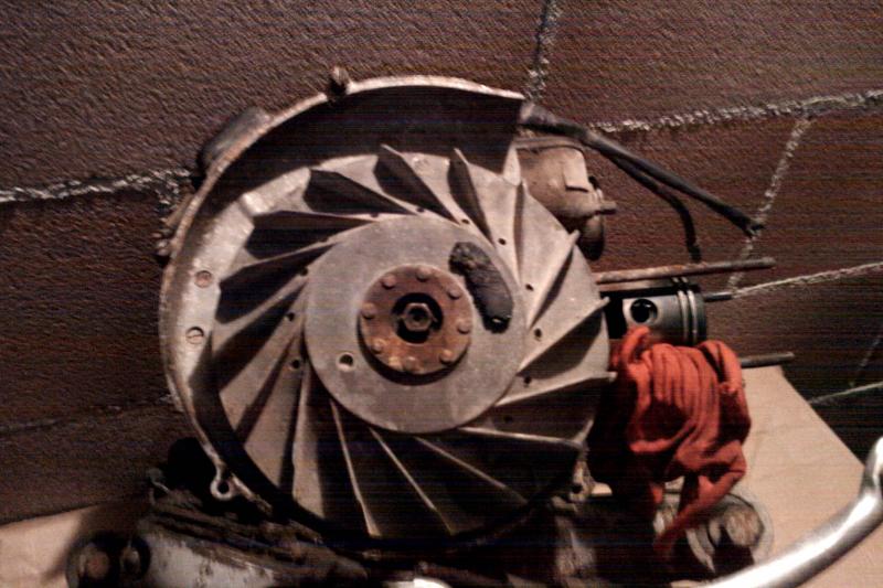

Roccia Inviato Settembre 21, 2011 Inviato Settembre 21, 2011 Non serve un'estrattore, se non viene via svitando il dado, e perche ti manca il seeger. Quel volano li non e' il suo, sembra quello di VNA/VNB1-2-3 VBB etc. Adesso sei contento:mrgreen: Ciao, Vol. Ciao!! Mi inserisco qui per non aprire nuovi topic, tanto l'argomento è simile. Sto restaurando il motore di una Sprint Veloce del '74. Devo togliere il volano e mi trovo molto in difficoltà. Se il seeger è questo nella foto sotto, allora c'è. Il problema come si vede dalla seconda foto (di qualità scarsa, fatta col cell con poca luce) è che è tutto incrostato lì. In più, mi chiedo: questo volano lo riesco a levare senza estrattore? Grazie mille a chi mi vorrà aiutare! 0 Cita

Zio87 Inviato Settembre 22, 2011 Autore Inviato Settembre 22, 2011 Mi inserisco qui per non aprire nuovi topic Ti sembra il momento di chiedere informazioni?????????? mi hanno appena sospeso la pratica di iscrizione Scherzo ovviamente.... se c'è il seeger non serve l'estrattore, è sufficiente continuare a svitare il dado dopo averlo allentato finchè non và a contrasto con il seeger e fa saltare fuori il volano. Se è tutto incrostato metti un pò di svitol e, dopo aver messo il dado in tensione dai dei bei colpetti di martello nella parte centrale del volano. Buona fortuna 0 Cita
Roccia Inviato Settembre 22, 2011 Inviato Settembre 22, 2011 Ti sembra il momento di chiedere informazioni?????????? mi hanno appena sospeso la pratica di iscrizione Maremma, all'inizio ho letto solo questa frase e me l'hai fatta prender male! Mi sentivo l'insensibilone di turno... Meno male poi ho letto sotto... A parte questo, veniamo a 'sto cavolo di volano: ho la chiave a tubo del 14, la inserisco sul dado e inizio a girare. Fin qui va bene? Io credo proprio di no, perchè il volano gira gira gira e non allento mai nulla. Allora, ho provato anche a tenere fermo il dado con la chiave e dare dei colpetti sulle alette con un martello di gomma...nulla! Tutto questo dopo un bel bagno col WD-40! Però ecco, io proprio non riesco a capire proprio come fare a iniziare a svitare quel dado maledetto. Credo che il problema del seeger sia secondario, se manco mi si allenta un minimo il dado. Mi illumini/illuminate per favore? Anche perchè se non levo quel maledetto volano, son fermo col lavoro... PS: un abbraccino di consolazione per la situazione FMI... 0 Cita

djgonz Inviato Settembre 22, 2011 Inviato Settembre 22, 2011 Roccia, se speri che quel dado si sviti con la sola forza della mani sei molto ottimista eh Devi darne di mazzate prima che quel dado si sviti... Fai così, prendi la 14 a tubo e un bel martello grande, poi se riesci a tener fermo il volano in qualche modo è meglio dai una bella martellata secca alla chiave a svitare e vedi che dopo un po' il dado cede e si svita. Aiutati con lo svitol come detto da Zio. 0 Cita
Roccia Inviato Settembre 22, 2011 Inviato Settembre 22, 2011 Roccia, se speri che quel dado si sviti con la sola forza della mani sei molto ottimista eh Devi darne di mazzate prima che quel dado si sviti... Fai così, prendi la 14 a tubo e un bel martello grande, poi se riesci a tener fermo il volano in qualche modo è meglio dai una bella martellata secca alla chiave a svitare e vedi che dopo un po' il dado cede e si svita. Aiutati con lo svitol come detto da Zio. Grazie! Domani riprovo! Alla fine vincerò io!! (almeno spero! ) 0 Cita

Zio87 Inviato Settembre 23, 2011 Autore Inviato Settembre 23, 2011 Grazie! Domani riprovo! Alla fine vincerò io!! (almeno spero! ) credo sia scontata come cosa ma a volte sono proprio le cose più scontate che creano problemi: per svitale il dado, il volano lo tieni bloccato in qualche maniera? Bisogna bloccare volano ed albero con qualche attrezzo altrimenti gira tutto insieme e non si sviterà mai!!! 0 Cita
Roccia Inviato Settembre 23, 2011 Inviato Settembre 23, 2011 credo sia scontata come cosa ma a volte sono proprio le cose più scontate che creano problemi: per svitale il dado, il volano lo tieni bloccato in qualche maniera? Bisogna bloccare volano ed albero con qualche attrezzo altrimenti gira tutto insieme e non si sviterà mai!!! L'idea è di tenerlo bloccato! Il punto è che non so bene come riuscirci, francamente...C'era chi mi diceva di mettere un blocco orizzontale sulla biella, in modo che non vada su e giù, ma non mi pare un'idea così brillante... Ci sono altri modi che per voi più esperti sono scontati e per me pischello dello smontaggio sono invece ignoti? 0 Cita
djgonz Inviato Settembre 23, 2011 Inviato Settembre 23, 2011 L'idea è di tenerlo bloccato! Il punto è che non so bene come riuscirci, francamente...C'era chi mi diceva di mettere un blocco orizzontale sulla biella, in modo che non vada su e giù, ma non mi pare un'idea così brillante... Ci sono altri modi che per voi più esperti sono scontati e per me pischello dello smontaggio sono invece ignoti? Metti un pezzo di legno o plastica tra un aletta del volano e il perno della messa in moto, in questo modo riesci a bloccare il volano, colpo secco alla chiave e si svita. 0 Cita

Roccia Inviato Settembre 24, 2011 Inviato Settembre 24, 2011 Metti un pezzo di legno o plastica tra un aletta del volano e il perno della messa in moto, in questo modo riesci a bloccare il volano, colpo secco alla chiave e si svita. VITTORIA!!!! Facendo come mi hai detto ci sono riuscito!!! Credo di aver usato tutte le parolacce che conosco, ma alla fine sono riuscito a vincere!!! In realtà ieri sera ha di nuovo vinto il dado. Però l'ho lasciato in una pozza di WD-40 tutta la notte e stamani s'è svitato quasi subito!!! :mavieni: GRAZIE A TUTTI!!! :Ave_2: 0 Cita
