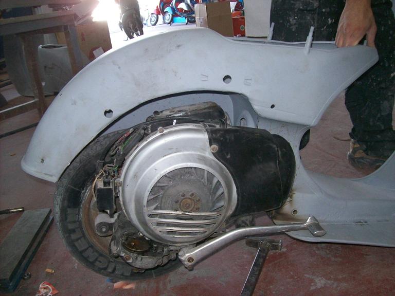

Appena cominciata il proprietario mi fa una richiesta :
Voglio montarci il motore del PX200!!!!!!!
io:orrore::orrore::mrgreen::mrgreen:
e me lo scarica dal furgone.:mah::mah:

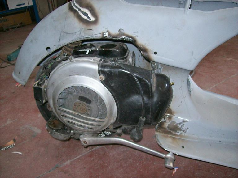

Dopo una giornata di lavoro misurazioni centraggi e pensamenti vari
eccolo montato sotto ;-)

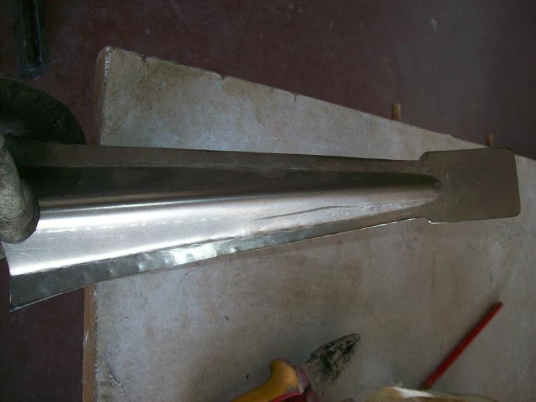

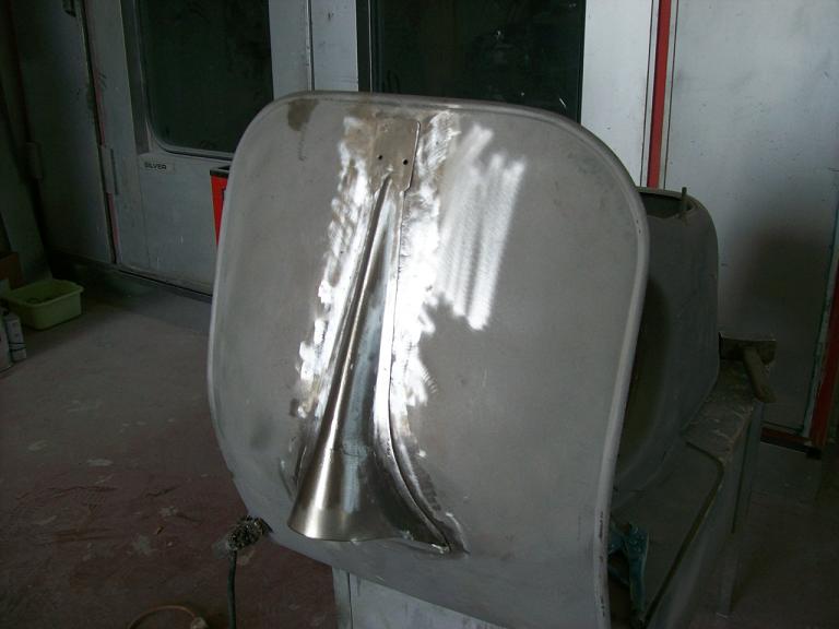

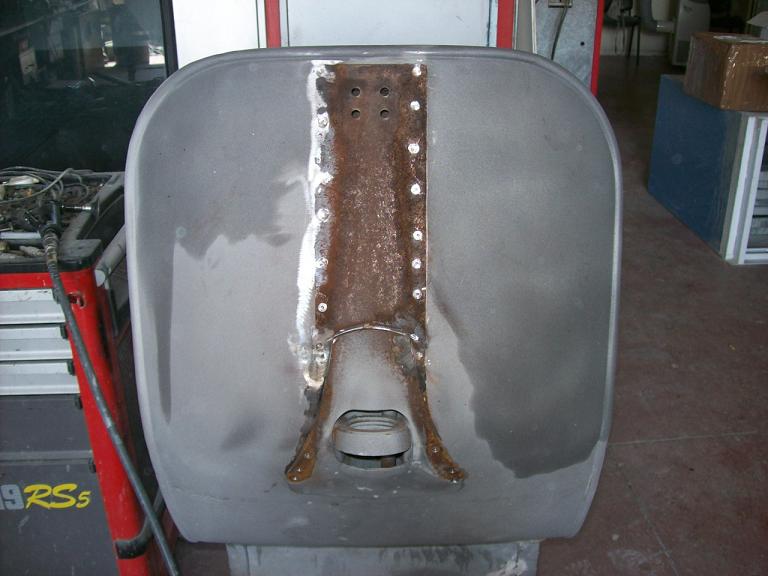

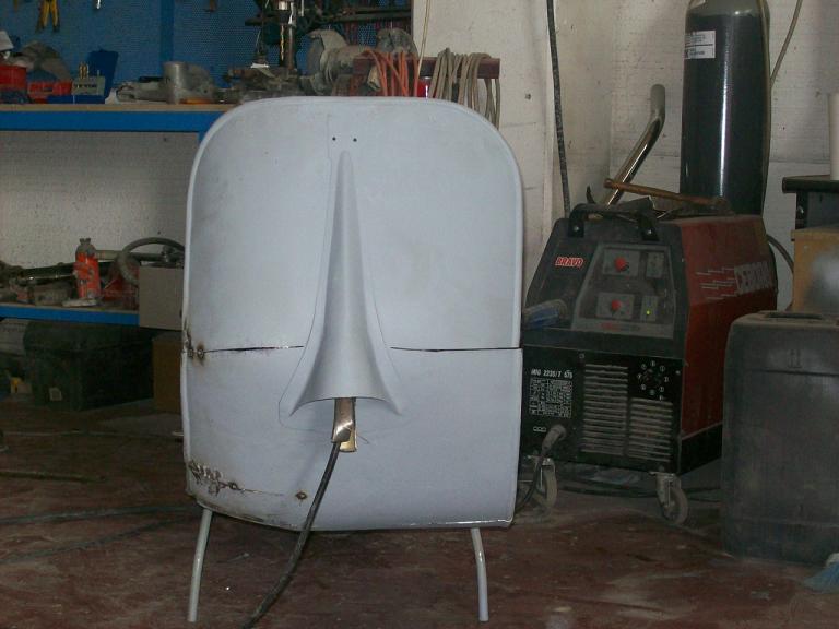

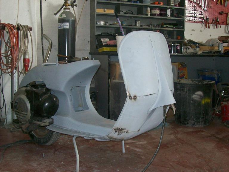

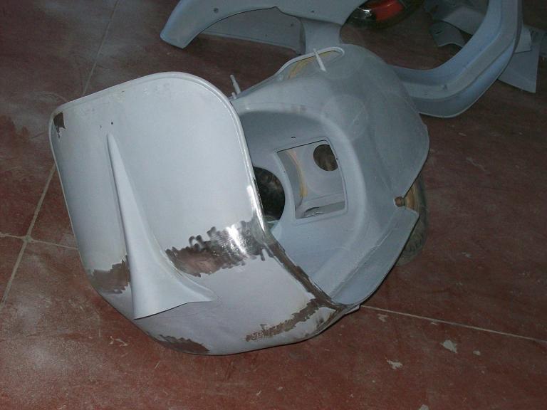

Guarda che riguarda la vespetta aveva bisogno di uno scudo più consono ad una sportiva e così..........dall'idea di bombare lo scudo a farlo è passato un battito di ciglio.:mavieni:

Simone, posso chiederti perchè hai tagliato lo scudo a metà?? :mrgreen:
Perchè,vista la curvatura esistente dello scudo e la voglia di inclinare le pedane c'èra troppa lamiera in eccedenza per poterla sagomare senza togliere uno spicchiodi lamiera.Prova a farlo con un foglio di carta e capirai subito il perchè.;-):ciao:

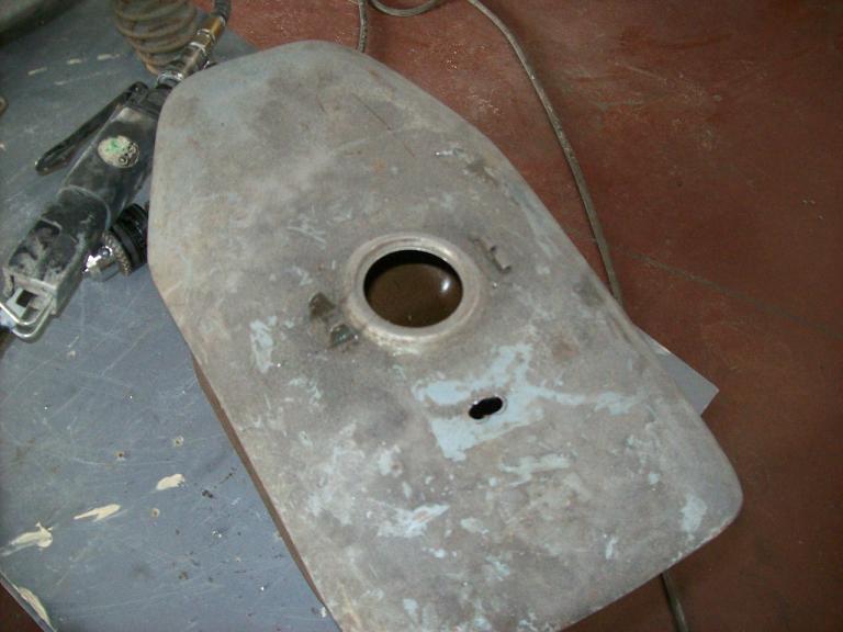

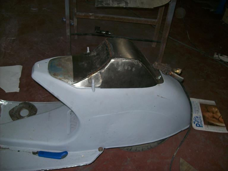

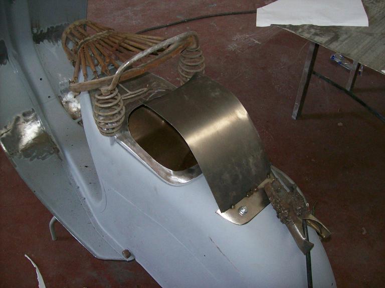

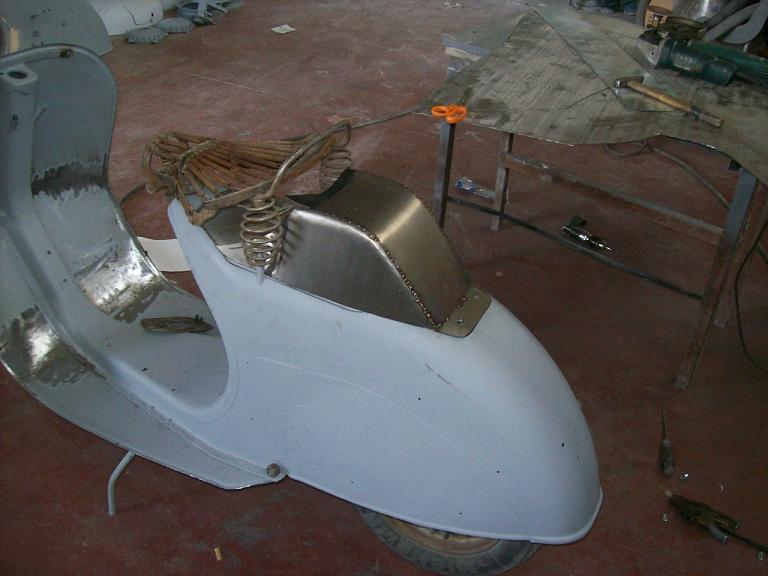

Questione serbatoio:
Visto che i consumi di un 200 sono ben diversi da un 125 faro basso e visto che il proprietario ha voglia di andarci a raduni etc si è reso necessario l'aumento di litraggio del serbatoio.
All'inizio si era pensato al serbatoio di una 6 giorni,ma visto che si stava cercando di realizzare qualcosa di unico e allo stesso tempo però,gli spazi utilizzabili senza fare scatoloni erano quelli, questo è quello che ne è uscito:

Non si riesce in nessun modo a seguire maggiormente il profilo posteriore creando quasi una continuità parafango/scocca e serbatoio?
PS Complimenti per le tue realizzazioni :applauso::applauso:
Gran lavoro il serbatoio, ma se posso permettermi dalla mia ignoranza, ma la parte più posteriore, non risulta più bassa e quindi rimarrà un residuo di benzina che non scende? Non so se mi son spiegato :mah::mrgreen:
sarebbe finito troppo a punta e non ci sarebbe stato spazio per il tappo.
Tranquillo è stato tutto calcolato e studiato.
Dalle foto non si vede,ma tutta la parte supeiore del serbatoio originale è stata rimossa creando un unica vasca con il pezzo sopra.;-):ciao:
